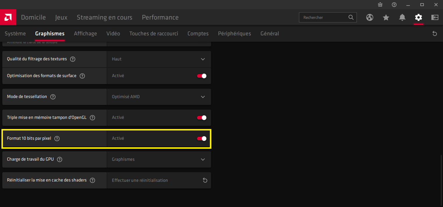

Petite question stupide, vous savez à quoi sert exactement cette option (entouré en jaune) sur les Adrenalin 2020 ?
Elle n'est pas présente sur les "millésimes" précédents, que ce soit via les drivers, ou les registres (ou alors, pas situé aux mêmes endroits) ...
https://rehost.diberie.com/Uploads/0/20201121-011424-cd25f921-bdcc-4f81-b3b8-961b78b0ce6f.0.res.jpg
Ou plutôt, ce qu'elle a/fait de différent par rapport à l'autre situé dans Affichage intitulé "Profondeur de Couleurs"  ?
https://rehost.diberie.com/Uploads/ [...] .0.res.jpg
Je n'en sais pas plus que toi sur cette option mais chez moi, Affichage > Profondeur de couleur ne liste qu'une seule valeur: 8 bpc.
J'imagine qu'activer Graphismes > Format 10s bit par pixel doit ajouter la valeur 10 bpc à la liste précitée.
Comme toucher à ce paramètre implique apparemment de redémarrer et que je ne suis pas sûr que mon écran soit compatible, je préfère ne pas y toucher.

Posté le 21-11-2020 à 02:27:50  profilanswer
Alors que chez moi, que j'active ou non cette option, cela ne change rien là-dessus :
Que ce soit en "2019" (ou l'option n'est donc pas présente, ni même certainement implémenté) ou "2020", j'ai toujours le choix entre 6, 8 et 10 en Display Port, ou jusqu'à 12 en HDMI (mais je suis actuellement en DP, donc 10).
Au pire, si jamais tu aurais l'envie de tester, je pense qu'il peut suffire de redémarrer en mode sans-échec en cas de soucis, puis d'aller éditer manuellement la valeur dans le registre (ou tout simplement de passer DDU/AMDCleanUP pour le supprimer puis donc réinstaller, ce qui est peut-être plus simple au final :o).
Mais attendons si jamais d'autres qui en savent plus apportent une réponse :o

Posté le 21-11-2020 à 09:18:32  profilanswer
Idem et j'ai un écran compatible, j'ai beau activer ou désactiver cet option rien ne change dans l'affichage ou dans les jeux vidéos.

C'est probablement parce que:
a) tu ne vois pas la différence
b) le contenu que tu visualises est en 8bpp
Typiquement, ça ne fait de différence visibles que sur des transformations mathématiques internes (ex: calcul d'un dégradé de couleurs durant un transcodage vidéo). Et ça saute d'avantage aux yeux lorsque la palette utilisé a une dominante prononcée.

hisvin
Posté le 21-11-2020 à 11:52:55  profilanswer
Je crois qu'il n'y a pas beaucoup de sources 10 bits de toute manière (les bluray 4K non??).
De toute manière, la différence ne se voit que sur les dégradés. Il faut avoir l'oeil.
P.S:Si votre écran est 10bits, la carte émet, par défaut, en 10 bits si elle en est capable. En tout cas, je n'ai pas eu à le gérer.

Mais du coup, c'est quoi l’intérêt de l'option entouré en jaune comparé à celle dans Affichage ?
Je suppose, et pense ne pas me tromper dans le cas de celle dans Affichage, que c'est pour le signal qui est/peut être envoyé à l'écran (et donc affiché si il y a), ça c'est ce qui me parait logique, vu que c'est la même chose que ce que l'on avait avec les 2019 :o
Mais l'autre du coup ?! :??:

Par défaut, l'option dans Affichage est bien à 10 pour moi aussi si je suis en DP (avec 6 et 8 en option).
Mais à 12 si je suis en HDMI (avec 8 et 10 en option)
Par contre, si je vais sur le site d'LG, il m'indique qu'il est : 8bits (6bit+FRC)
Bref, j'y comprends rien à ces histoires lô :o

BloodyCarn​age
Posté le 21-11-2020 à 20:06:22  profilanswer
Bonne question. Peut-être que ce ne sont pas les mêmes implémentations (conversion de l'espace de couleurs vs couleurs natives 10bits à la source)? Ou alors l'une est spécifique à une API 3D (peut être un workaround pour les API plus anciennes qui ne le supportent pas nativement)? Je ne sais pas mais je pense que l'explication doit être assez technique/spécifique. Alternativement, ça peut être un oublie parce qu'un jour, ils ont déplacé l'option et oublié d'effacer le doublon.

Si quelqu'un a déjà rencontré ce genre de problème et, aussi le cas, du pilote qui se désinstalle partiellement et qui foire à ce mettre à jour.
Merci d'avance. J'essaierais ce WE de mettre le dernier au cas même si pour ma RX580, ce n'est pas considéré comme indispensable.
P.S:Le problème de distorsion ne concerne que le jeu dont je parlais et les vidéos youtube. D'autres vidéos ne semblent pas poser de problèmes. Par exemple, mater un épisode sur Netflix ne pose pas de problème.  :??:
Edit:Cela semble fonctionner. :??:
