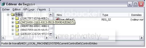

Moi, g un problème, "HKEY_LOCAL_MACHINE\SYSTEM\CurrentControlSet\ Control\Video\{SOME_GUID}\0000\TemporalAAMultiplier", ce qui est en gras, je ne l'ai pas, dans video , g juste :
http://img78.photobucket.com/albums/v252/Burn32/Regedit.jpg
Je la creais ou la clé? ps: g windows xp pro. :hello: Quelqu'un a réussi?
http://img78.photobucket.com/album [...] egedit.jpg
Déroule la première option juste en dessous de video clique sur 0000 et en face cherche TemporalAAMultiplier

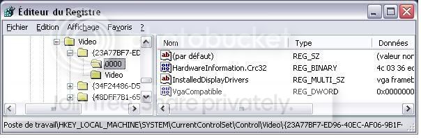

Y a pas TemporalAAMultiplier , voilà ce que g:
http://img78.photobucket.com/albums/v252/Burn32/regedit_2.jpg
http://img78.photobucket.com/album [...] edit_2.jpg
L'astuce que je t'ai donné marche avec la dernière version Catalyst 4.7 finale pour les autres je ne sais pas.

Posté le 08-07-2004 à 17:54:10  profilanswer
"TemporalAAMultiplier", il est nul part dans mon registre! help me please!

Posté le 08-07-2004 à 20:01:38  profilanswer
ça y est, je l'ai trouvé et mis sur 2 par contre, ça n'as rien fait, faut redémarrer?
