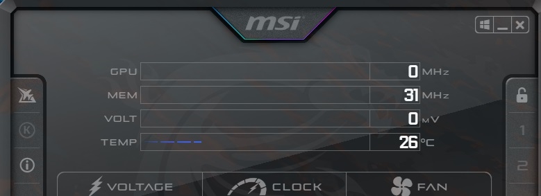

Petitp4nda a écrit :
En tout cas ils ont toujours pas résolu le bug des fréquences complètement farfelu  :pt1cable:
Avoir une conso de 2W en idle avec 0mhz en fréquence gpu c'est bizarre  :D
C'est quoi le soucis là ?
2W c'est trop ?   :??:

Ca donne ca exactement, et j'ai tout essayer. 3 version de drivers diffèrent, nouvelle installation de Windows. Et sur la config de mon frère c'est la même choses, mais lui il a une 7900XTX , moi un 7800XT

Apres en jeu je rencontre pas de problème donc c'est pas bien grave

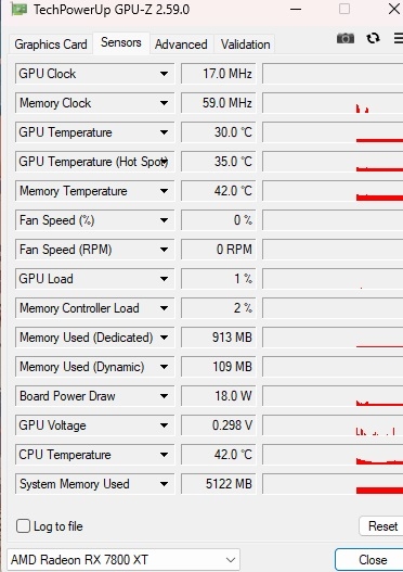

Dans GPU-Z ca donne ca
https://rehost.diberie.com/Picture/Get/f/298439

Rien d'anormal:
https://gpuz.techpowerup.com/24/07/05/ftm.png

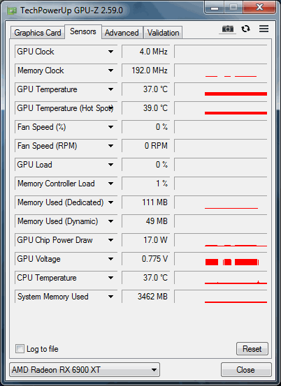

Posté le 05-07-2024 à 12:45:08  profilanswer
https://i.postimg.cc/9FzVwCSs/gpu-z.gif
Drivers de juin 2022 because Seven64.
Message édité par Col Hanzaplast le 08-07-2024 à 16:18:02

Ah bon ok, ça me paraissait bizarre quand même

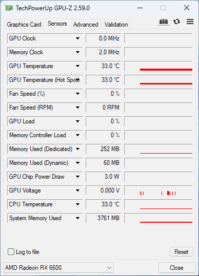

Après la 6990XT voici la RX6600.
https://i.postimg.cc/XJsPBBKg/GPU-Z-RX6600.gif
Derniers drivers de juin 2024.

Sur vos deux captures on ne voit que la conso de la puce, pas de la carte entière, apparemment AMD n'a pas de sonde pour ça.

GPU-Z n'affiche pas la plupart des capteurs sur AMD. HWinfo affiche les 40~50 manquants (dont le TBP).
Avec ma GeForce 3070 je suis en 2560x1440 120 Hz.
Avant RDNA 3 la seule consommation reportée est celle du processeur graphique et ses divers rails : donc SOC, les unités de calculs, Contrôleur mémoire, décodeur/encodeur vidéo etc  (mais tout le reste n'est pas mesuré), depuis RDNA3 y a un capteur qui monitore la consommation au niveau du connecteur PCI-E pour donner une estimation de la conso totale de la carte (TBP, Total Board Power).
ça se voit facilement sur les captures GPU-Z, la 7800 XT de BloodyCarnage un peu avant, par exemple c'est "Board Power Draw", alors que sur les RDNA 2 qui suivent c'est "GPU Chip Power Draw".

GPU-Z donne l'essentiel à savoir comme tu disais plus haut, la consommation du GPU seul pour RDNA 2 et antérieur, et sur RDNA 3 la consommation totale de la carte.
Message édité par havoc_28 le 08-07-2024 à 20:49:05

Les limitations tiennent aussi au fait que GPUZ interroge uniquement le driver via son API. C'est la méthode officielle préconisée par AMD.
HWinfo va directement à la source en accédant aux capteurs via i²c/SMBus. C'est plus complet et précis (non filtré par un quelconque algo) mais ça peut planter le hard ou avoir des effets de bords comme empêcher le CPU/GPU de baisser ses fréquences.
