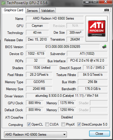

En fin de compte j'utilise ATT qui gère parfaitement les profil 2D/3D et qui me permet de régler la tension.
Profil 2D: 150/250 à 0.9v
Profil 3D: 880/1375 à 1.18v
J'ai pas perfectionner l'oc j'ai juste mis les valeurs d'une 6970 et je tourne parfaitement bien. 75° max sous BF3 donc content

Posté le 12-12-2011 à 22:38:05  profilanswer
http://hfr-rehost.net/self/pic/ed4e50c61b25e8421a81ab260269f44d7291fd20.png
Voila comment je fait. Après je n'ai rien touché de particulier.
J'ai une HD6950 2go Sapphire avec 2 bios et j'ai fait ce réglage sur le bios 2 ( shaders unlock )

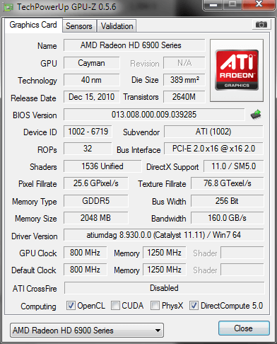

J'ai bien les 1536 shaders avec le switch.
Par contre, j'ai des valeurs inférieures à une 6970 pour les pixel & texture filtrate.
Ca a une incidence ou faut faire autre chose ? :D

Je n'ai pas les chiffres en tête mais par exemple, pour la 6970, le texture filtrate est à 84.5GT/s et je dois avoir 79.8GT/s sur la 6950.
(sous GPU-Z)
Je ne sais pas si cela peut avoir un impact sur les perfs dans l'unlock 6950@6970 ou si les shaders + O/C est suffisant pour avoir une vraie "6970".

stair on
Posté le 19-12-2011 à 10:08:34  profilanswer
Perso, j'ai ça sous GPU-Z avec ma 6950@6970:
http://gpuz.techpowerup.com/11/12/19/hc0.pnghttp://gpuz.techpowerup.com/11/12/19/94v.png
             6950 default clock + shader-unlock                              6950@6970  (shader-unlock et o/c via ATT...)
Le Pixel Fillrate, Texture Fillrate et Bandwidth dépendent donc des fréquences...
Message édité par testoc le 20-12-2011 à 12:54:24
(sous GPU-Z)
Pour ma part, lorsque j'O/C pour atteindre le niveau d'une 6970, j'ai le fillrate à 84,5 GTexel/s.
GPU clock @880
Memory @1375
En fait, comme testoc...

testoc a écrit :
Perso, j'ai ça sous GPU-Z avec ma 6950@6790:
     6950@6970                                                                        6950 défault clock
(juste fait un shader-unlock et o/c via ATT...)
Hum, je n'ai pas ces valeurs pour les "filtrate", c'est inférieur à la 6970 mais supérieur à une 6950@stock [:thalis]
J'ai simplement switché. C'est peut-être lié à l'O/C des fréquences et le filtrate monte en même temps.
Je n'y connais rien en archi de carte graphique, mes compétences s'arrêtent à l'O/C :D
matthiman a écrit :
ça vient des freq, suffit d'O/C et c'est bon ;)
Burné de 3s :fou:
Je testerai ça ce soir, merci :jap:
Message édité par Daemam le 19-12-2011 à 10:27:40
