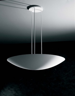

fneuf a écrit :
Sinon, avez-vous des idées de suspensions/lustres à éclairage indirect pour ma chambre ? Je me verrais bien avoir un éclairage qui descend par reflets depuis le centre de mon plafond. La structuration et la tamisation induite me semble une idée séduisante
https://www.e-luminaire.com/wp-cont [...] 1573-1.jpghttp://www.sedap.com/lighting/file [...] 3135-2.jpg
Je suis pas fermé sur le style. Juste, si ça peut éviter de coûter 800€...  :o
Pas de suggestions ?
