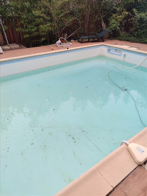

Bonjour à tous,
Nous achetons actuellement une maison qui est équipée d'une piscine 10x5m creusée en PVC armé. Piscine construite en 2001.
Je me pose la question de l'intérêt de prendre une option spécifique dommage piscine au niveau de l'assurance : quelles sont les risques de dommages sur une piscine grosso modo, à part la grêle pour le volet roulant ?
Pas de risque de glissement de terrain, coulée de boues ou autres chez moi.
Vous en avez une vous ?
Merci !
n°69946468

Plat, non, mais y'a rien au dessus.
https://i.ibb.co/7b2g3x8/IMG-20231211-WA0018.jpg
Terrasse bois bien morte d'ailleurs, aucune idée de si je peux réussir à la récupérer. On avait pas prévu de la refaire, mais pas sur qu'on puisse faire autrement.
Si pour vous ca aurait déjà forcément bouger en 20 ans, j'imagine donc que je peux assurer uniquement quelque chose comme 10 000€ de capital extérieur pour couvrir le volet roulant si grêle ?

Toutes les assurances ne couvrent pas les VR et les dommages potentiels
De plus avec 10k€, tu auras largement de quoi le remplacer, ça vaut qd même un peu moins ;)

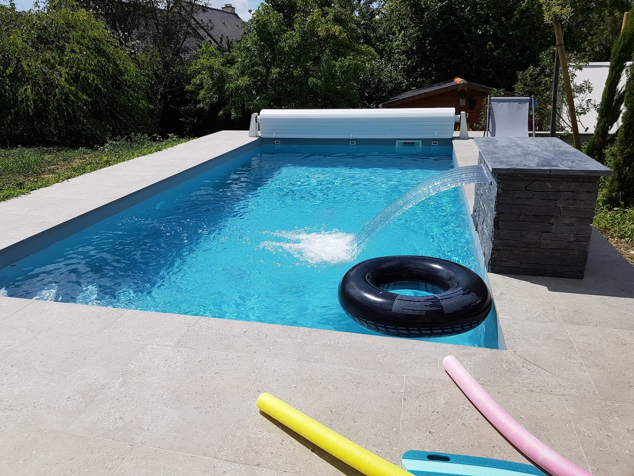

ixemul
Nan mais sans blague ! ⚡
Posté le 01-03-2024 à 12:15:50  profilanswer
RykM a écrit :
On est en train de changé le liner sur une 9x5, petit billet  [:k_raf:5]
On hésite entre le bleu "classique" et le gris clair conseillé par le pisciniste.
Le gris clair est top au soleil mais j'ai peur que ça fasse un peu Bretagne par temps couvert.
Comme le salon donne sur la piscine, j'ai un gros doute sur l'esthétique en dehors des journées ensoleillées (étant dans le sud, on n'en manque pas mais j'aime bien voir la piscine bien bleue toute l'année).
Des avis "expert HFR" ?  [:figti]
Gris clair ici, c'est top :
https://rehost.diberie.com/Picture/Get/f/198073
Seul le "bleu" naturel de l'eau ressort, et même par temp nuageux, ça reste "bleu".

Posté le 02-03-2024 à 09:41:59  profilanswer
Merci pour vos réponses. [:topac de nerdz:5]
Madame préfère le gris clair et moi aussi, on va partir là-dessus.
Je viens de vider la piscine, le liner est complètement décoloré; en fait, on avait un liner blanc sans le savoir  :D
https://rehost.diberie.com/Picture/Get/r/258276
Saloperie de piscine Magiline, ça rajoute 1500 balles de pièces en plastoc au devis, impossible de se fournir ailleurs.  [:juanmartin:1]
