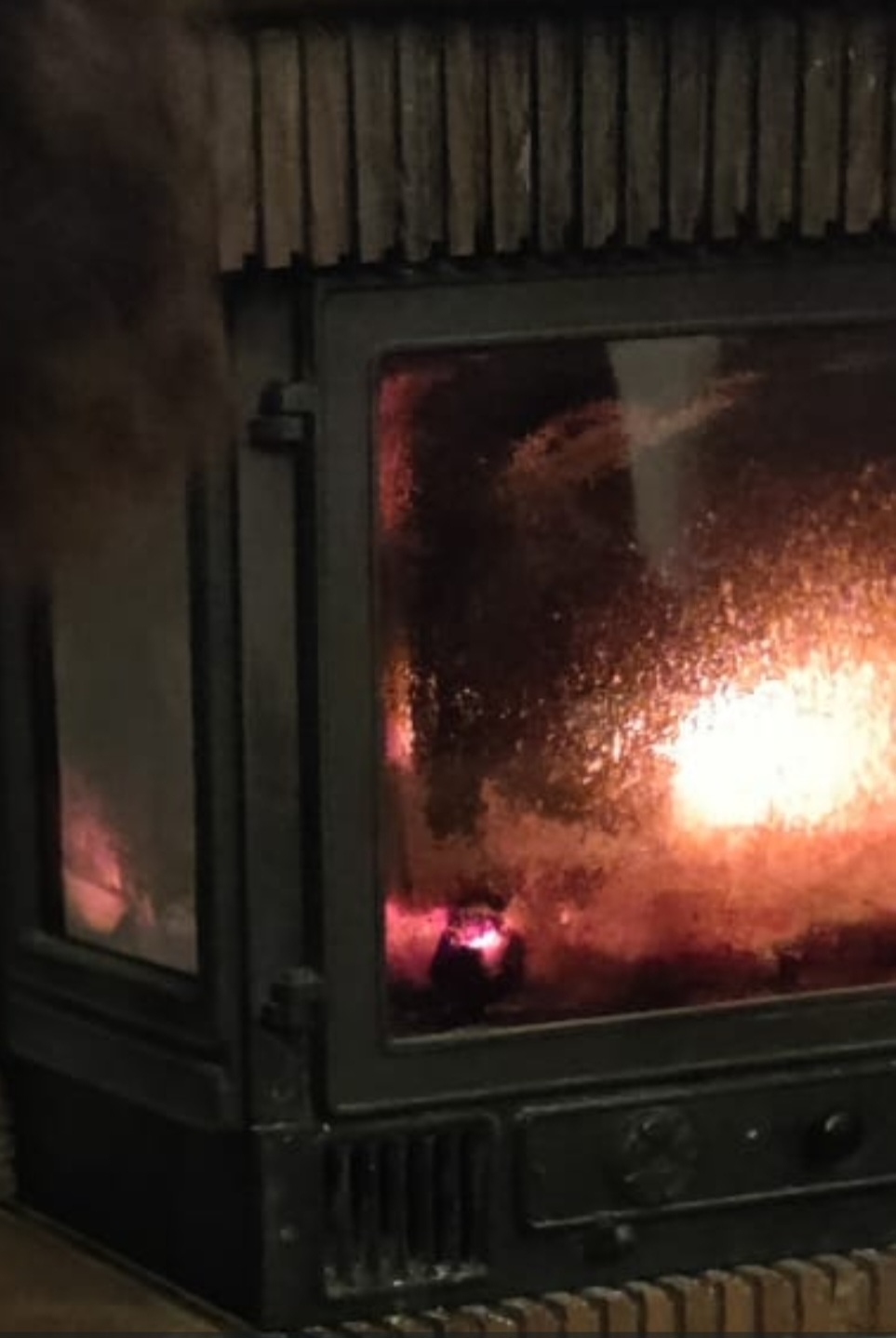

En général, je mets 4 bûches, ça chauffe plutôt fort.
C'est un vieil insert et l'apport d'air est plutôt fort je trouve.
Ça peut venir de ma méthode d'allumage de flemmard ? 4 bûches croisées avec 2 allumes feux au milieu ?

Tu ouvres bien tous les clapets à fond au démarrage ? Surtout celui du haut ?

Nan, sinon les allumes feux disparaissent avant que les buches soient allumées.
La tirette du haut est ouvert à 2/4, en bas j'ouvre les deux vannes entre un quart et un demi cm. Et y'a une entrée d'air le long de la vitre du coup.

prends un sac de buche pour test en supermarché, en général c'est top séché (bon 300€ la stère).
Comme ça tu auras le cœur net sur le bois.

J'ai un insert aussi. D'après ta description, tu tentes d'allumer directement des bûches avec juste des allume feux, et en plus en n'ouvrant pas au maximum. Ca me semble mal barré.
Ce que je fais et qui fonctionne toujours : j'empile les bûches, ensuite, je mets un allume feu au dessus, et j'ajoute 5-6 buchettes d'allumage autour. Et j'ajoute au dessus une bûche mais très fine.
J'ouvre tout à fond : clapet du dessus au maximum, et tiroir des cendres ouvert (ca facilite vraiment l'allumage, juste vérifier que les trous depuis l'insert vers le tiroir ne sont pas obstrués par la cendre avant de mettre les bûches), pour maximiser l'apport d'air ainsi que la circulation.
J'allume : l'allume feu va enflammer rapidement les buchettes, qui vont enflammer la petit bûche fine.
Au bout d'un 1/4h, tout s'est bien enflammé, même les grosses bûches, il ne faut pas avoir peur d'un feu vif au démarrage, au contraire.
Et ensuite je ferme complètement le clapet du haut (un insert fonctionne clapet du haut fermé en régime de croisière, il y a des petits trous dans le claper pour laisser passer ce qu'il faut d'air), je ferme le tiroir à cendre, et j'ajuste avec les entrées primaires et secondaires. Et il y a une arrivée d'air depuis l'extérieur directement dans l'insert, donc je laisse très peu ouvert les entrées d'air primaires et secondaire, mais tu ajustes comme tu veux.
J'ai démarré les flambées il y a plus de 3 semaines et la vitre est propre, j'ai juste passé un coup de sopalin hier pour la forme mais aucune trace de noir, juste des cendres blanches qui se dépose en fine pellicule.

J'ai pas autant de possibilité de reglage, et mon foyer est petit.
Je peux croiser 2+2 bûches et ensuite je mets plus rien au dessus sinon ça touche la plaque.

Oui voilà comme sur le schéma. T'es pas obligé de mettre plusieurs étages de bûches, l'important c'est d'avoir l'allume feu qui brûle suffisamment longtemps pour enflammer le bois d'allumage qui va ensuite brûler suffisamment longtemps pour enflammer les bûches.

Fais du bottom up déjà, ces vieux inserts sont pas prévus pour de l'allumage inversé.
Papier, cagette, petit bois, bois moyen, tu fous le  feu en ouvrant tout à fond, quand ça flambe bien tu mets tes buches et voilà.
Tu peux pas alimenter en air sinon tes allume feu (dont tu n'as pas besoin) disparaissent trop vite, ça brûle lentement, ça encrasse et ça met une plombe à réchauffer la pièce.

Non mais tu mets 2 bûches, puis en croisé pour que l'air circule, tu mets 2 poignées de planches de palettes que tu as refendu avec joie et par dessus tes allumes feu et quand tes buches sont bien attaquées, là tu remets des belles buches  [:b0wh]  (pas trop grosses ceci dit, vaut mieux les refendre  [:gl912] ) et penses a laisser quelques buches au coin du feu pour demain, elles continueront de sécher :o
Avec ça une belle combustion et la vitre propre!

Seule photo de qualité que j'ai sur moi.
Deux rosaces sur la porte du tiroir à cendre, une tirette en haut. C'est tout.

Essaie ce que je t'ai mis plus haut :
Allume-feu + bois d'allumage + buches, peu importe le sens on s'en fout.
Tirette en haut ouvert à fond, tiroir à cendre ouvert.
Environ 1/4h de brûlage.
Si après ça ce n'est pas le brasier dans ton insert, tu as un soucis de bois ou bien de circulation d'air.

J'ai pas de soucis de démarrage de feu. Ce bois est pas super sec mais j'ai déjà eu pire.
Avec 2 allumes feu au milieu de 4 buches, ventilations à 50%.
En ouvrant le tiroir, j'ai un tirage de l'enfer.  (je le fais que les rares fois où j'ai du mal à démarrer)
Mais bon, je vais tenter pour la science.

Jay Kay a écrit :
Bon, serious question.
C'est quoi l'astuce pour garder la vitre propre ?
Si je la nettoie à fond, en une semaine elle est critique, en deux je vois plus à travers.
Preneur de vos astuces.
(ça pourrait venir d'un entretien à faire ? J'ai un jour entre le verre et la porte)

Tahitiflo
éponge carré(e)
Posté le 17-11-2025 à 11:59:44  profilanswer
https://rehost.diberie.com/Picture/Get/r/448494
Avec ce genre d'insert si tu veux garder la vitre propre, l'astuce c'est de ne pas faire de feu dedans  [:cerveau dr]
