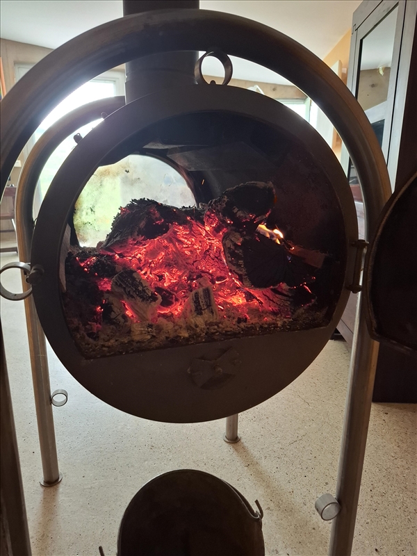

@jay kay
https://rehost.diberie.com/Picture/Get/r/449219
Par contre j'allumerai que demain matin parce que là il fait 23, visiblement il y a eu du soleil dans l'après midi...
J'essaierai de chronométrer l'allumage aussi si j'ai le temps, mais pour sur, en 20 pin la pièce commence à chauffer et elle prend 2° au bout d'une heure (50 M2 plafond cathédrale, ça fait du volume)
c'est au pied du mur que l'on voit le mieux le mur !

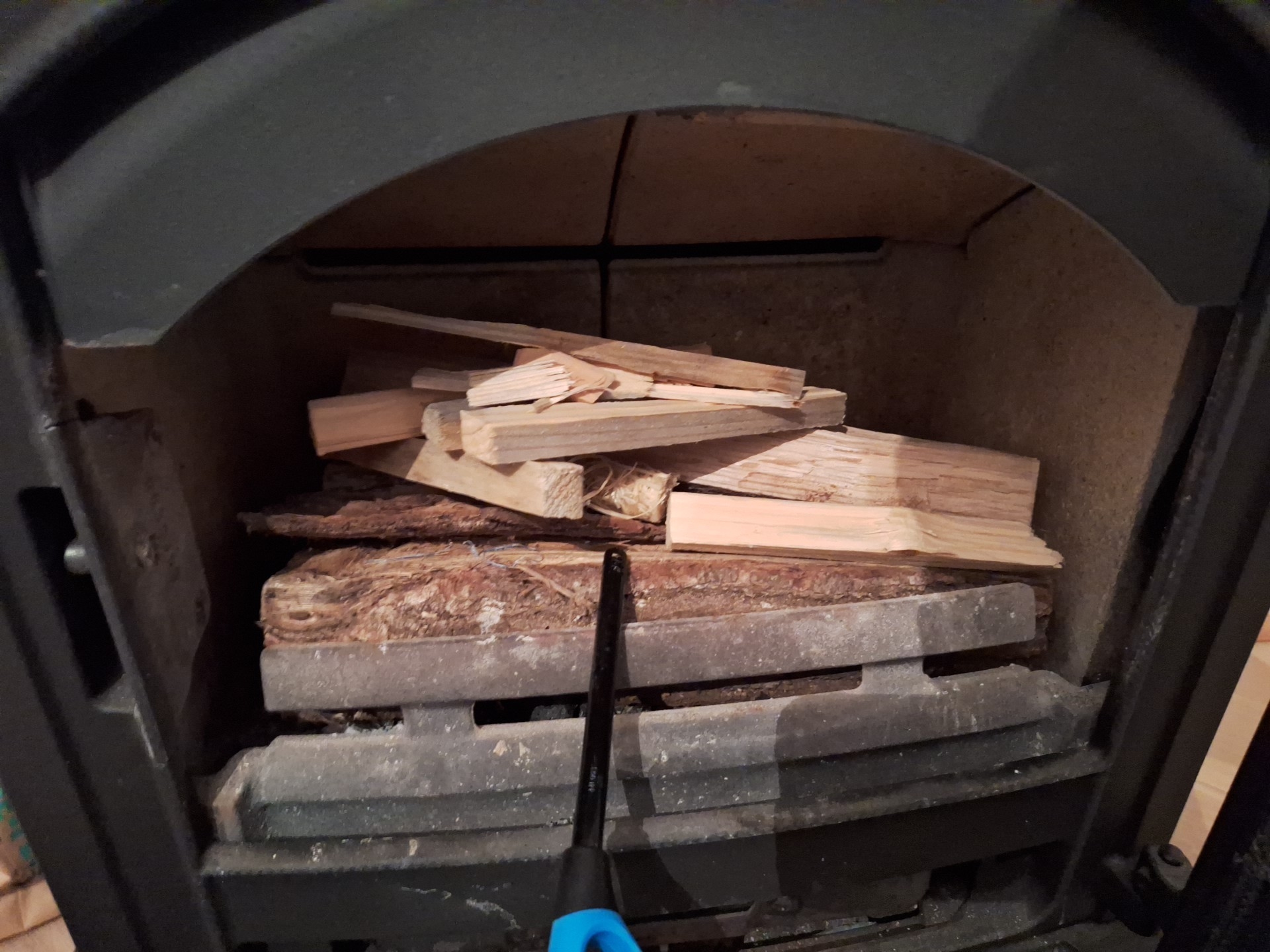

J'avoue que j'aimais bien le top down.
je me levait top et j'allumais le poele (preparé la veille au soir) le temps de sortir le chien et dejeuner ca c'était bien embrasé et la chaleur arrivait quand madame arrivait.
Maintenant avec le poele mixte et la domotique soit je programme l'heure d'allumage soit je le fait au saut du lit :o

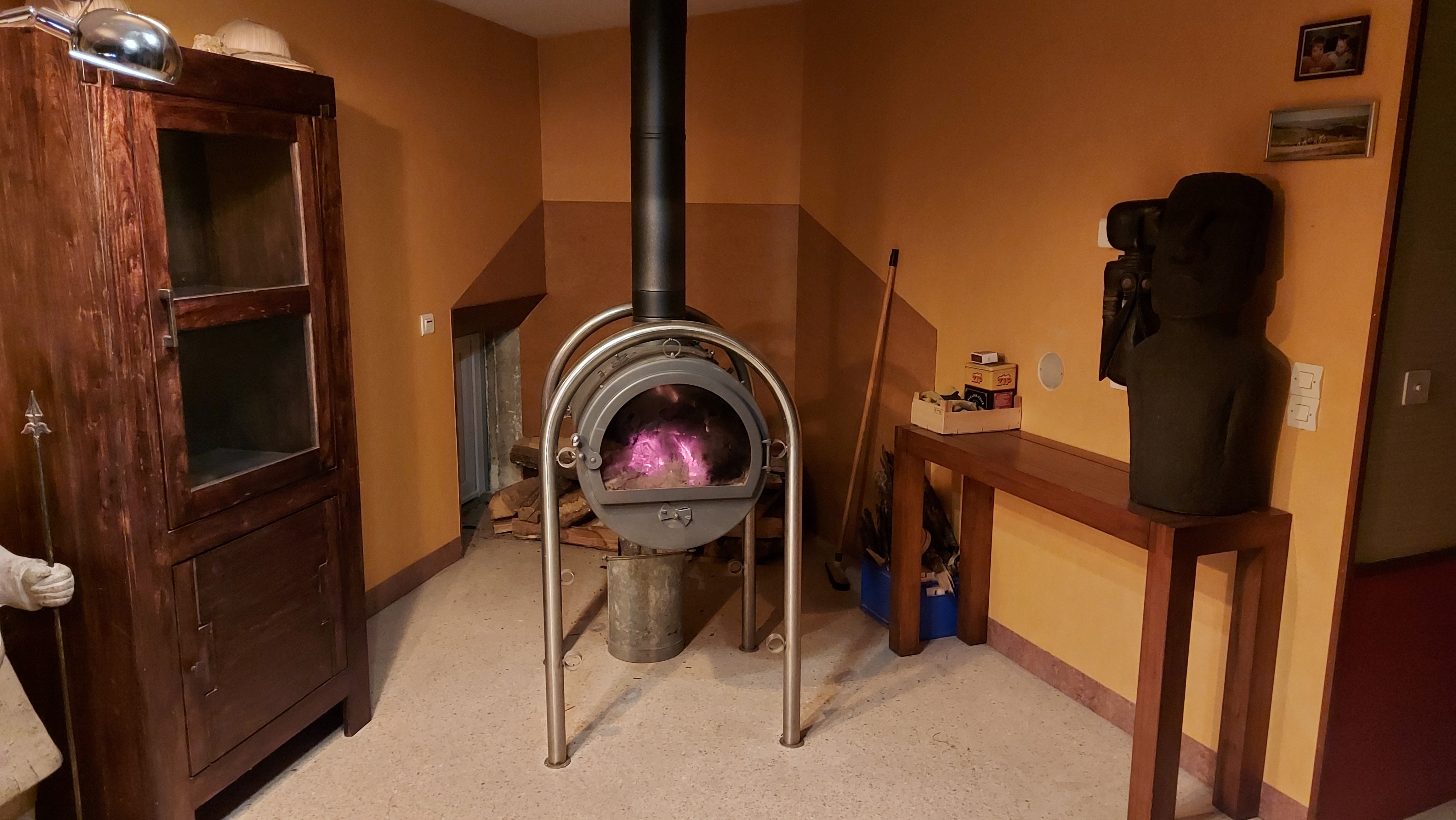

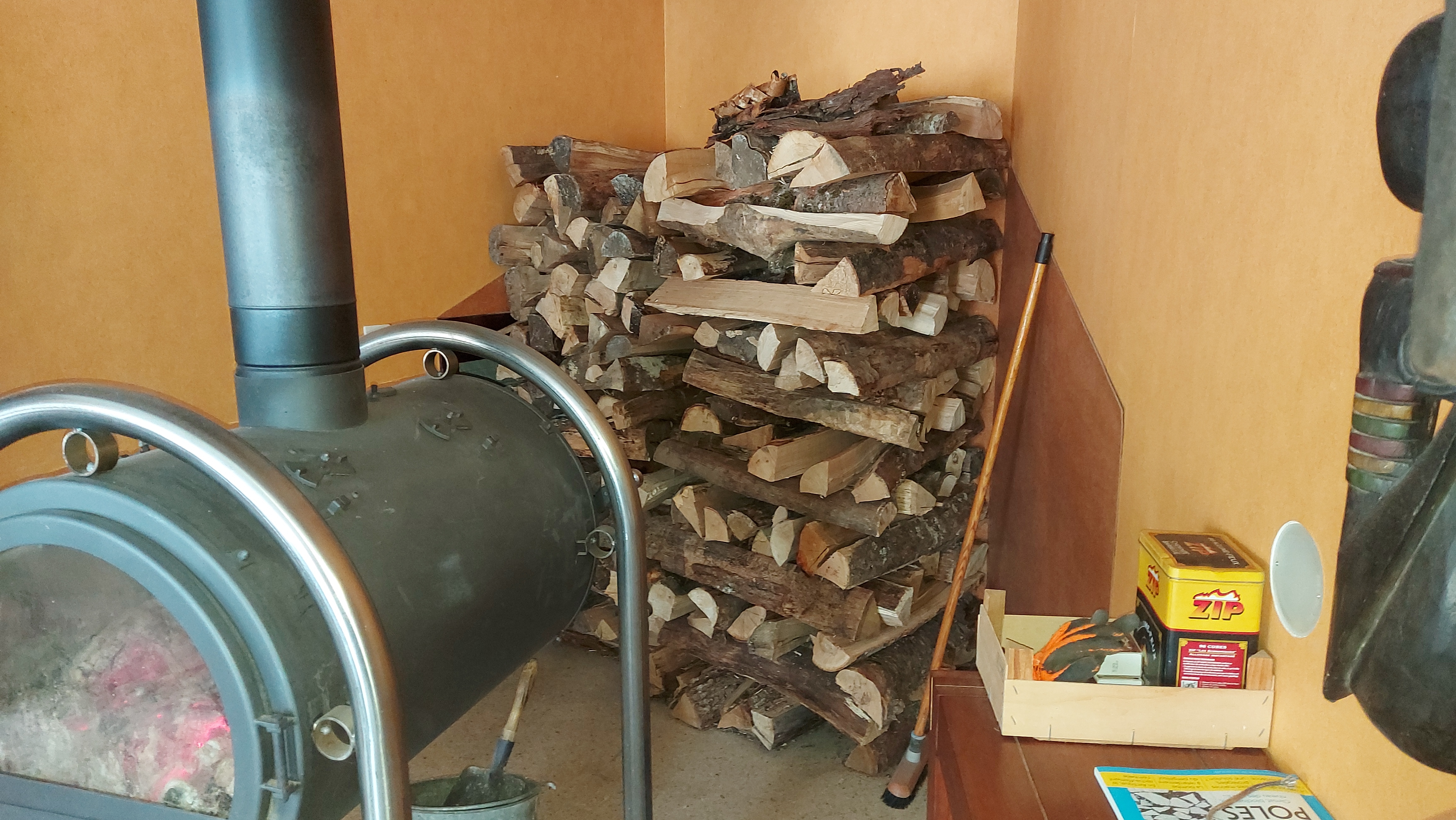

CAMPEDEL
Posté le 20-11-2025 à 16:33:13  profilanswer
moonblood a écrit :
On oublie les allers-retours avec le sac de bois et le nettoyage quotidien je vois [:moonblood12:3]
Quels aller-retours ?
https://rehost.diberie.com/Picture/Get/r/449420https://rehost.diberie.com/Picture/Get/r/449421
Ici, remplissage du stère de bois de consommation quotidienne en 20' en passant par la trappe au sol que tu vois à gauche sur la seconde photo.
Nb : évidemment, ça ne provoque aucune saleté dans le salon.
Quand au poêle, il n'a vu aucun nettoyage de vitre en 25 ans (poêle vitré 2 faces).
https://rehost.diberie.com/Picture/Get/r/449422
Maison, Ruptures, Ingénierie du bâtiment, Bougnats, Bonus Croustillant
