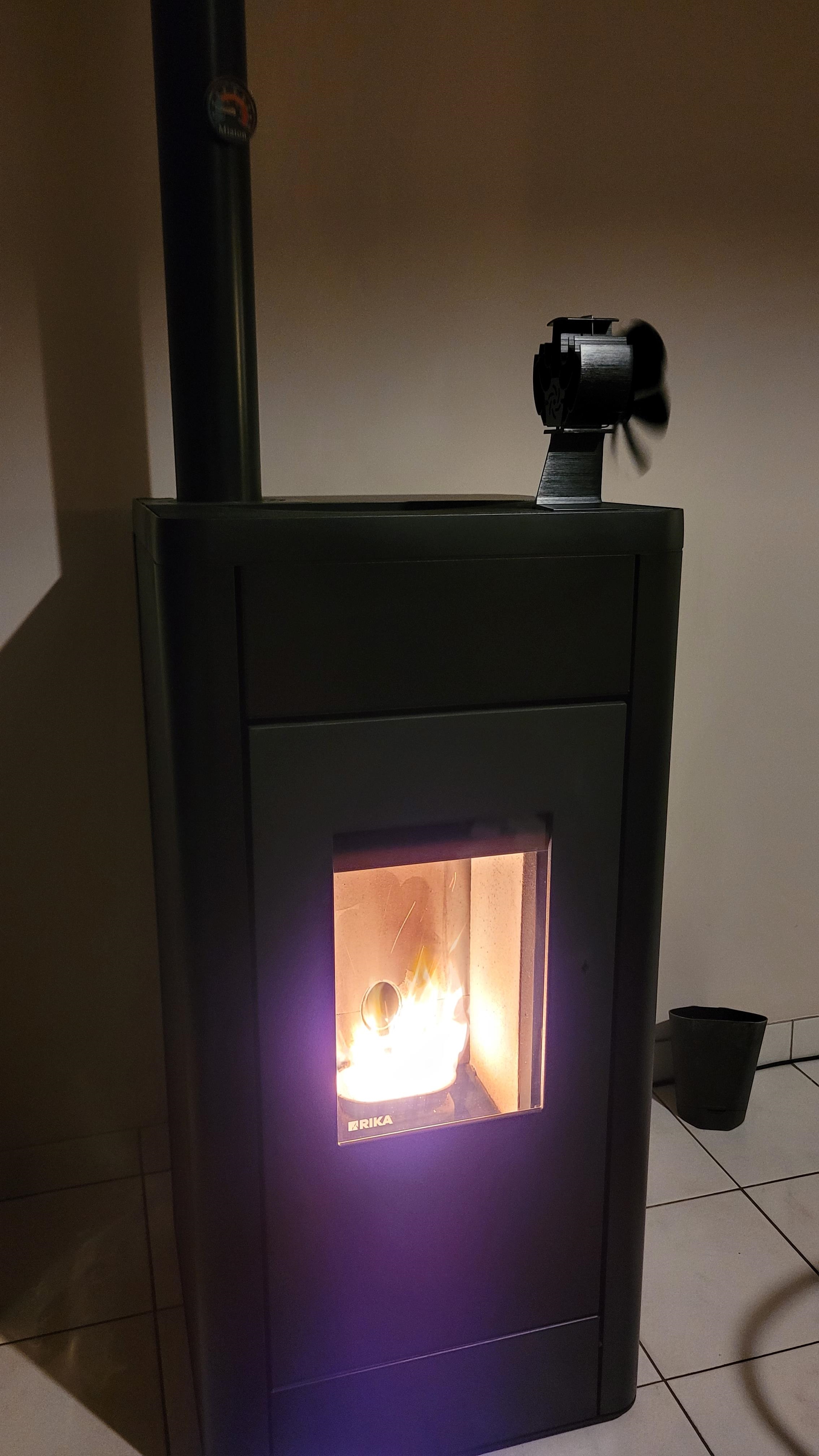

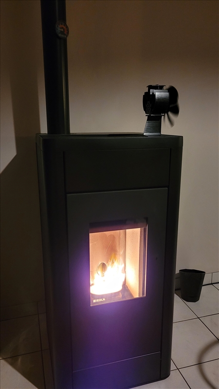

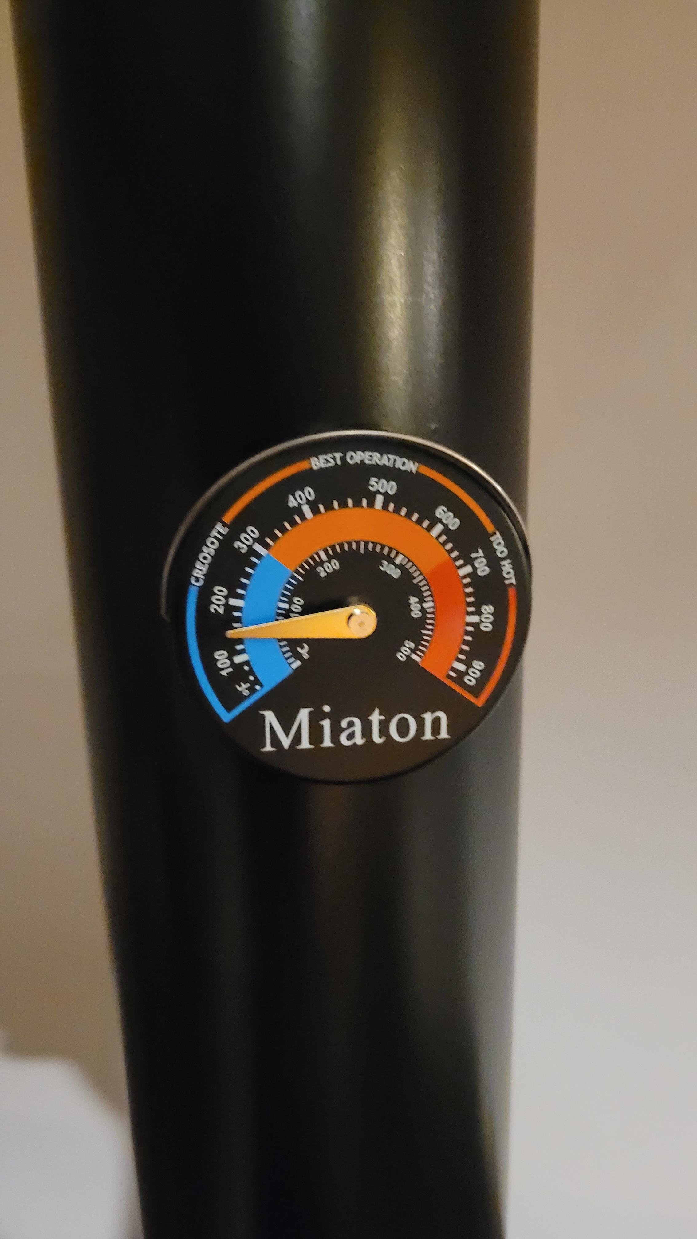

Maldoror a écrit :
Intéressé par le REX !
Bon, alors, ça donne ça :
https://rehost.diberie.com/Picture/Get/r/450676
Obligé de le mettre là parce que le dessus du Filo c'est une grille incurvée, donc faut viser une zone plane.
Mais du coup c'est quand même proche du bord, il va forcément s'en prendre une au hasard d'un passage trop prêt.
Et à l'arrière c'est la trappe de remplissage.
Et donc, ça "fonctionne", c'est silencieux mais je sens pas d'air  :O
"Et pourtant il tourne"  [:descendante_1936]
Mais ptete pas assez vite vu son emplacement, et de toute façon le thermomètre fournit que j'ai collé sur la cheminée donne une valeur trop faible :
https://rehost.diberie.com/Picture/Get/r/450678

n°73880509
moonblood
Non, je ne suis pas Moonboots
Posté le 25-11-2025 à 19:45:35  profilanswer
Essaie de mettre un feuille de PQ. Comme sur les bouches d'aération.
Chez moi je ne sens pas le flux avec la main mais la feuille bouge légèrement.

n°73880532
nasdak
Posté le 25-11-2025 à 19:53:54  profilanswer
Ah ben ça alors on l'avait pas dit :D
Ca doit développer 1W ?

Kara
Moi je dis y bluff !!!
Posté le 25-11-2025 à 20:10:01  profilanswer
Après on va pas se mentir c'est marginal :o
Le problème étant que ça bouge avec l'air chaud du poêle donc je sais pas ce qui la fait bouger ou pas  [:cosmoschtroumpf]
n°73880657
Maldoror
Carpe diem, tu vas mourir
Posté le 25-11-2025 à 20:22:15  profilanswer
Merci :jap:
Je vois que c'est un poêle à croquettes, à priori ça fonctionne  [:mapa ha ha:7] mieux  [:mapa ha ha:8] avec un poêle à bois :o
J'aurais mis le bouzin à l'opposé pour qu'il pousse l'air chaud, pas en tirant l'air chaud.
