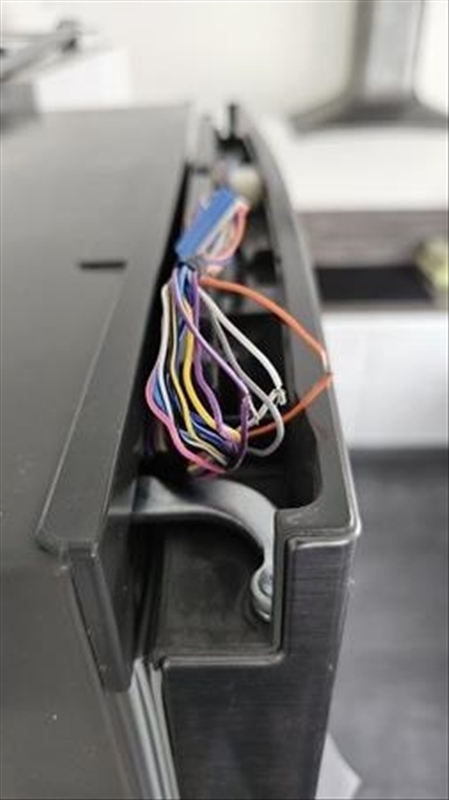

Salut,
J'ai un frigo LG qui a 5ans, affichage foireux sur la porte, touches qui ne répondent plus : des fils passent par la charnière et 3 se sont sectionnés.
J'ai démonté, dénudé et rejoint les fils entre eux en les calant dans du scotch élec mais c'est pas fou et je ne peux pas remettre le dernier cache.
Je ne peux pas tout démonter, côté porte il y a une cosse mais coté frigo les câbles rentrent dans une mousse assez dense...
Compliqué de faire une soudure mais je ne sais pas faire, et surtout il y a aucune place pour mettre des raccords ou autres.
Je suis passé dans un Brico ils n'avaient pas de gaine thermoformable pour les fils très fins...si vous avez une idée je suis preneur.
https://rehost.diberie.com/Picture/Get/r/299711

Posté le 10-07-2024 à 16:54:10  profilanswer
Avec des connecteurs téléphones ça devrait le faire.
https://media.castorama.fr/is/image/Castorama/connecteur-telephone-rapide-erard-lot-de-6~3700101237813_01c?$MOB_PREV$&$width=768&$height=768

Tyler
Posté le 10-07-2024 à 23:47:01  profilanswer
Impeccable merci ça devrait faire le job, au pire tant pis pour le cache de la charnière  :jap:
