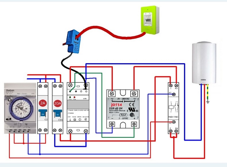

Bon je m'attaque au chauffe eau....
À priori le mieux serait un variateur de puissance mais 3000w ça commence à faire.... Et comment le piloter ? Vous avez mit un deuxième contacteur ?( j'ai de la domotique domoticz)
https://img3.super-h.fr/images/snapshot_282475249975bfadf9aa005f3.jpg
https://img3.super-h.fr/images/snap [...] a005f3.jpg
Mon variateur 4 ou 5 kw m'a coûté 10 balles.
Tu peux motoriser/automatiser tout ça, faut juste bricoler un peu.
Perso, je gère à la main + arret chauffe par le cumulus sur température + horodatage.
En gros, ça chauffe de 10h à 17h (heures solaires, non modifié par le changement d'heure) . Quand le ballon est à 70°C environ, la sonde incorporée au chauffe eau coupe .
Suivant un combo météo/charge de la batterie/ items à lancer du jour  gros consommateurs style lave vaisselle , je règle la puissance entre 300 et 2000w.
Sur 300 , j'ai jusqu'à 2,1kwh injectés, à 2000, 14 kwh.
^_^

cs205 a écrit :
avec ça tu ne t'occupe de rien ça suit la conso de la maison et ça s'ajuste en fonction de la puissance generée par les panneaux : http://forum-photovoltaique.fr/vie [...] 10&t=40512
perso je l'ai pris en diy pour 40€ mais je crois que tout monté il te le fait dans les 80€
un ex de l'efficacité du truc , en jaune les panneaux en bleu l'ajustement du routeur  c'était en hiver il a donc fonctionné toute la journée mais en ce moment vers 12h/12h30 le CE est plein , par contre il faut mettre une horloge avec un contacteur pour faire le complement si besoin :
https://i.servimg.com/u/f19/18/75/20/42/suivi_10.jpg
Le problème c'est si on a des batteries...
Et puis avec les voitures c'est encore pire à optimiser selon si on est là où pas...
Plutôt content aujourd'hui ciel de traîne entre 2 et 3 kw (pour 8*375wc soit 3kwc) je pensais pas atteindre la crête au printemps...

Big Blue a écrit :
Routeur commandé :o
c'est le schema de ma config mais elle a un inconvenient ( sur le forum ils aiment pas c'est trop simple) c'est que sur le compteur tu as l'energie totale absorbée par le CE( routage + forçage) pour pallier cet inconvenient j'ai inséré un compteur d'energie de chez ali , ça permets d'avoir le routage et la conso totale du CE :
https://i.servimg.com/u/f19/18/75/20/42/routeu10.jpg
https://i.servimg.com/u/f19/18/75/20/42/tablea10.jpg
Message édité par cs205 le 03-04-2022 à 17:53:48

Big Blue
Live/Psn/Nid legeantbleu
Posté le 03-04-2022 à 18:24:27  profilanswer
Yep j’ai vu, trop complexe pour moi, faut que ça rentre dans mon tableau :o

mlon
la frite c'est la fete
Posté le 03-04-2022 à 18:44:47  profilanswer
L'avantage ici c'est le 100% autoconso, vu que le sélecteur de source c'est tout ou rien .
Quand je ferais mon tableau au propre, je vais obviously mettre un compteur d'énergie :jap:
^_^
