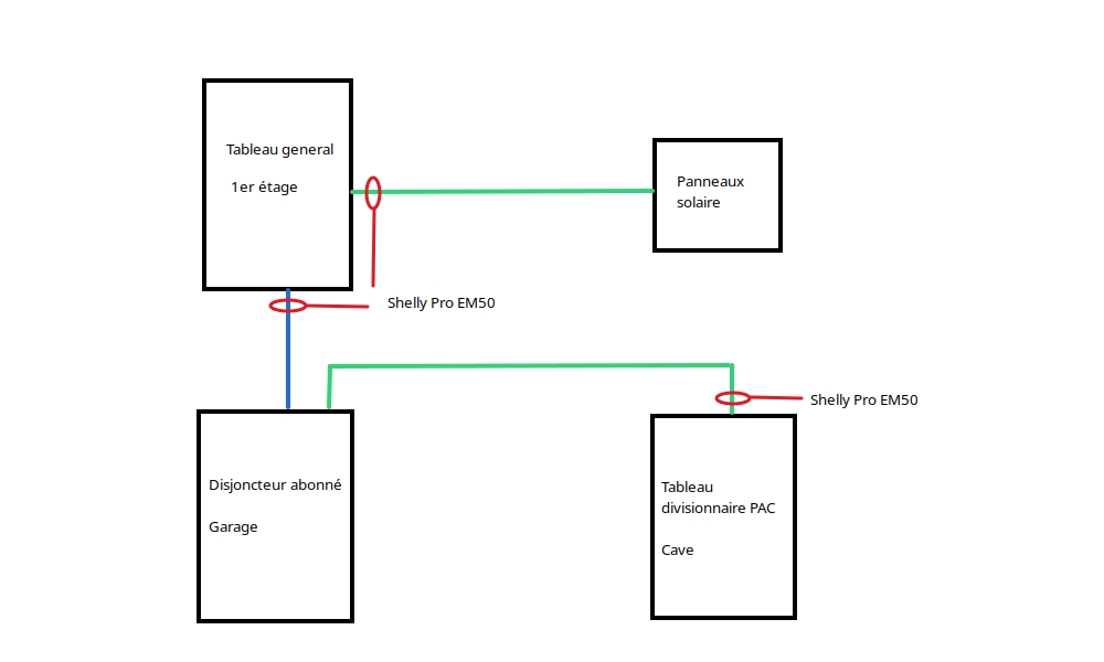

Depuis j'ai également installé une instance EVCC qui permet de lancer la charge de ma voiture dès que je réinjecte sur le réseau.
Pour le compteur j'ai choisi un Shelly Pro EM 50, l'avantage c'est qu'il peut être fixé sur le tableau électrique.

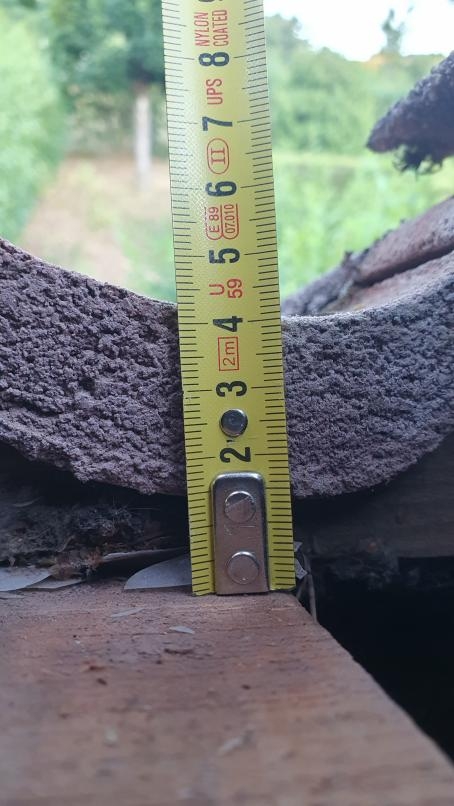

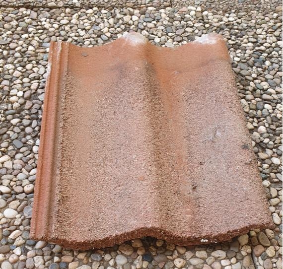

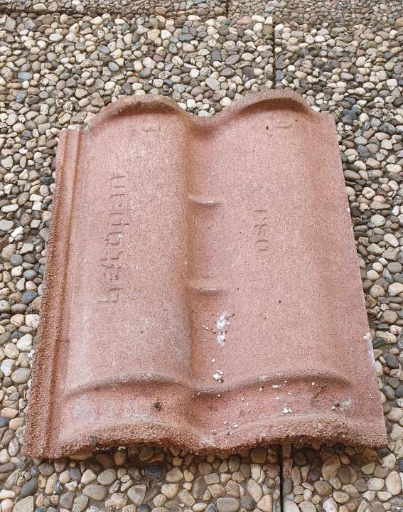

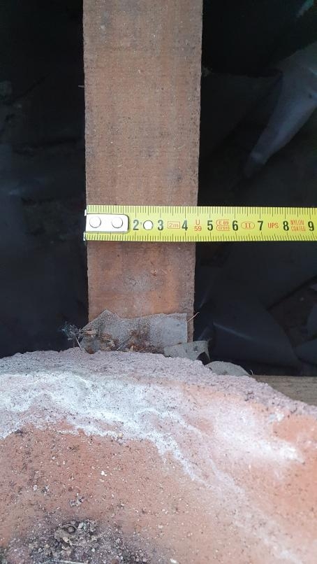

yorfdog a écrit :
"Idéal pour fixer des panneaux photovoltaïques sur le bardage acier des maisons."
Quel type de toiture ? Tuile ?
Si oui, à l'endroit où se chevauchent deux tuiles, tu mesures la distance entre le chevron et le haut de la tuile recouverte (celle du bas) et la distance entre le chevron et le haut de la tuile qui recouvre (celle du haut). Et tu cherches un crochet qui permet de sortir entre les deux. En crochets passe-partout, tu as les Single Hook 4S de K2 ou Click Fit Evo d'Esdec, ça couvre la majorité des toitures tuiles sauf exceptions :o
Oui, tuile.
Je n'avais pas vu chez Brico que c'était pour du bardage
Mes tuiles sont des Betopan DS.1. Le recouvrement est de 8cm (partie non usée par le temps)
https://rehost.diberie.com/Picture/Get/f/528816https://rehost.diberie.com/Picture/Get/f/528817
Je monterais sur le toit en fin de journée, pour des raisons évidente [:ploumm:6] pour vérifier mais je pense que le modèle 1er prix Schletter devrait faire l'affaire d'après la doc technique.
Edit :
https://rehost.diberie.com/Picture/Get/f/528907https://rehost.diberie.com/Picture/Get/f/528908
Secundo, je m’apprête à commander 2 Shelly Pro EM 50. Mon projet, en plus des panneaux, est d'installer clim + PAC air-eau.
Ma maison est conçu ainsi : RDC = garage, cave, hall d'entrée. 1er étage = pièce de vie.
Le disjoncteur abonné est au garage et le tableau général est au 1er étage.
Pour alimenter la PAC, le mieux est de repartir du disjoncteur abonné, et non du tableau général, et de crée un second tableau dans la cave, où sera l'unité intérieure de la PAC et où partira le départ de l’unité extérieure.
Ce qui fait que j'aurais un Shelly dans le tableau général avec un transfo de courant pour mesurer la conso général hors PAC et la deuxième boucle pour la production solaire. Et un second Shelly dans le second tableau pour mesurer la conso PAC.
Un petit croquis
https://rehost.diberie.com/Picture/Get/f/528856
Installation existante
Installation futur
L’inconvénient est que j'ai un transfo de courant qui ne sera pas utilisé dans le second tableau car rien d'autre à mesurer. Cela me fera un transfo en pièce détachée.
L'option 2 :
Plutôt que de mettre le Shelly dans le second tableau, je le met dans un mini coffret 2 modules à coté du disjoncteur abonné, et je mesure le départ du tableau général et du second.
Le Shelly du tableau général je mesure ma production solaire et il me reste le second transfo pour mesurer par exemple ma clim, mon bureau, ma plaque de cuisson,....
Si demain j'ai une voiture électrique, je créerais un troisième départ au disjoncteur abonné, j'aurais à switcher le transfo du depart général vers le depart VE. Et dans le tableau général le transfo de libre servira à la mesure du tableau général.
Ma question est, au niveau de l’implémentation dans home assistant (que je ne connais pas encore), est t-il possible de fusionner la mesure "tableau général" et "PAC" pour en faire la conso principal de la "maison" ?

n°75009150
flo850
moi je
Posté le 12-07-2026 à 18:33:25  profilanswer
tu peux créer des compteurs additionné dans HA
paramètre => appareil et services => onglet "Entrées" en haut => bouton "Créer une entrée" => Combiner l'état de plusieurs capteurs
n°75009261
Labestiol8​8
Posté le 12-07-2026 à 19:06:04  profilanswer
Parfait  :jap:
