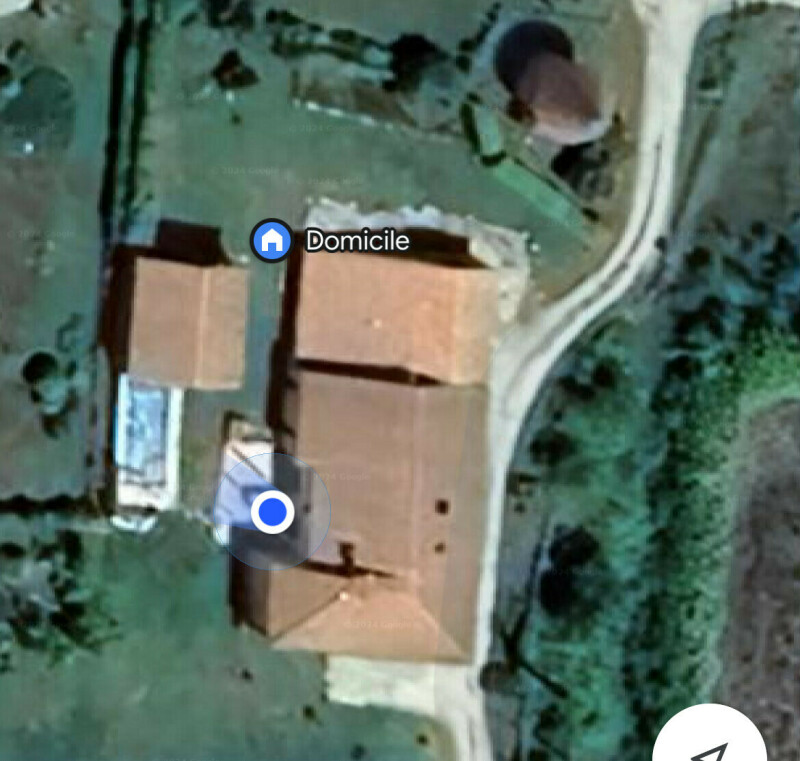

aldayo a écrit :
Pour ceux qui arrivent à 6+ fish.
Vous avez quoi comme orientation et azimut ?
ici tout est sud est
8 panneaux sur le garage mais j'ai l'ombre du pignon de la maison sur 25% jusqu'à 10h30 environ (en hiver quasiment pas par contre)
4 sur avancée de toit et ombragé aussi un peu plus vite que l'autre champ à partir de 16h
mon max est de 6.6 fish mais je reste persuadé de pouvoir atteindre quasiment 7
du fait de mon surdimensionnement en panneaux les grosses chaleurs ne m'ont jamais empêché pour l'instant de toucher le pic de mon onduleur (4.2kW mais 5.04kWc installés), juste que l'ecrétage journalier dure moins longtemps

bilbo248 a écrit :
Salutations !
Tu peux commencer par nous en dire un peu plus sur ton projet...
1°) Le solaire pour quoi faire ?
2°) Quelle est ma capacité à faire moi même ?
3°) De quelle surface je dispose ? A quelle hauteur ?
4°) Sur cette surface, combien est bien exposée (idéalement au sud ) ? Y aura t'il des masques sur les 365j de l'année ?
5°) Mon installation électrique actuelle est elle aux normes?
6°) Suis-je prêt à acheter d'occasion?
7°) Wife Acceptance Factor/budget ?
8°) Ai-je un cumulus basique ?
9°) consommation électrique talon ?
10°) Combien de kwc ? avec ou sans batterie ?
Pour répondre à quelques questions.
Nous avons consommé 16000 kWh en 2023.
Autant dire que les facture électriques commencent à faire mal. On est 100% elec à la maison, y compris la production d’eau chaude, via pompe à chaleur.
Aucune compétence pour faire cela moi même.
Mais tout est aux normes à la maison. Électricité refaite en 2016 dans le cadre de la rénovation globale par un pro et consuel ok.
La maison est exposée plein sud mais les principales surfaces sont vers l’est et l’ouest.
Le dernier vendeur que l’on a vu nous a conseillé de faire deux champs de panneaux : un sur l’exposition sud et ensuite privilégier l’est. Car l’hiver la production sera favorisée (démarrage du chauffage, production d’eau chaude, etc etc). Cela vous semble cohérent ?
https://img3.super-h.fr/images/2024/07/30/snapshot_16226500737782e3c11487f5f2.md.jpg
Ma femme est un peu frileuse compte tenu du coût.
On est globalement sur du 17k€ pour 9kW sur les premières estimations
Message édité par Marl Borrow le 30-07-2024 à 13:05:55

Marl Borro​w
Posté le 30-07-2024 à 13:55:28  profilanswer
vinko a écrit :
9Kwc c'est beaucoup si pas de gros consommateur, piscine, spa, véhicule elec... apres tu n'as peut être pas tout détaillé car 16000Kwh c'est une belle conso.
6Kwc serait plus raisonable je pense, le budget tounerait autour de 11 k€ avec un pro serieux.
On est a plus de 300€/mois de facture électrique lissées sur l’année.
Mon raisonnement était que :
 - plus l’investissement en PV est important, plus l’impact sur la facture l’est aussi
 - plus il y aura de vente d’électricité et améliorera le ROI (marginalement ok)
 - que le prix de l’électricité allant en augmentant, l’investissement initial sera d’autant plus vite amorti
Je laisse les experts que vous êtes confirmer ou infirmer :)
One trip, One noise

kimmeria
Posté le 30-07-2024 à 14:13:02  profilanswer
Ce point n'est pas correct, car cela dépend si tes consommations ont bien lieu au même moment que ta production. Et c'est rarement le cas au-delà du fameux talon de consommation. Déjà, ta grosse consommation, c'est ton chauffage PAC, donc l'hiver, et surtout le matin et le soir. Sauf que l'hiver le matin et le soir, le soleil est déjà parti et tes PV ne produiront pas grand chose.
A l'inverse, en été, tu vas produire un max en journée. Or tu n'aura quasiment pas de consommation en journée en été. Donc tu aura beau rajouter des PV, ça ne changera rien à ta facture EDF.

Marl Borro​w
Posté le 30-07-2024 à 14:32:17  profilanswer
À choisir, il vaut mieux privilégier l’Est ou l’Ouest ?

kimmeria
Posté le 30-07-2024 à 14:36:15  profilanswer
Ca dépend de ton profil de consommation. Habituellement, c'est mieux à l'Est. Mais parfois l'idéal sera de mettre la moitié des panneaux à l'Est et l'autre moitié à l'Ouest.

aldayo
Qui croit savoir ne sait rien.
Posté le 30-07-2024 à 14:43:28  profilanswer
En autoconsommation, je préfère privilégier l’ouest que l’est car le matin tu pars vite travailler alors que quand tu rentres le soir, t’as besoin d’avoir le maximum de production jusqu’au coucher du soleil.
Surtout que le matin, t’as pas beaucoup de consommation (pas très chaud pour la clim l’été, et encore assez chaud, vu que le chauffage a tourné la nuit en hiver)
