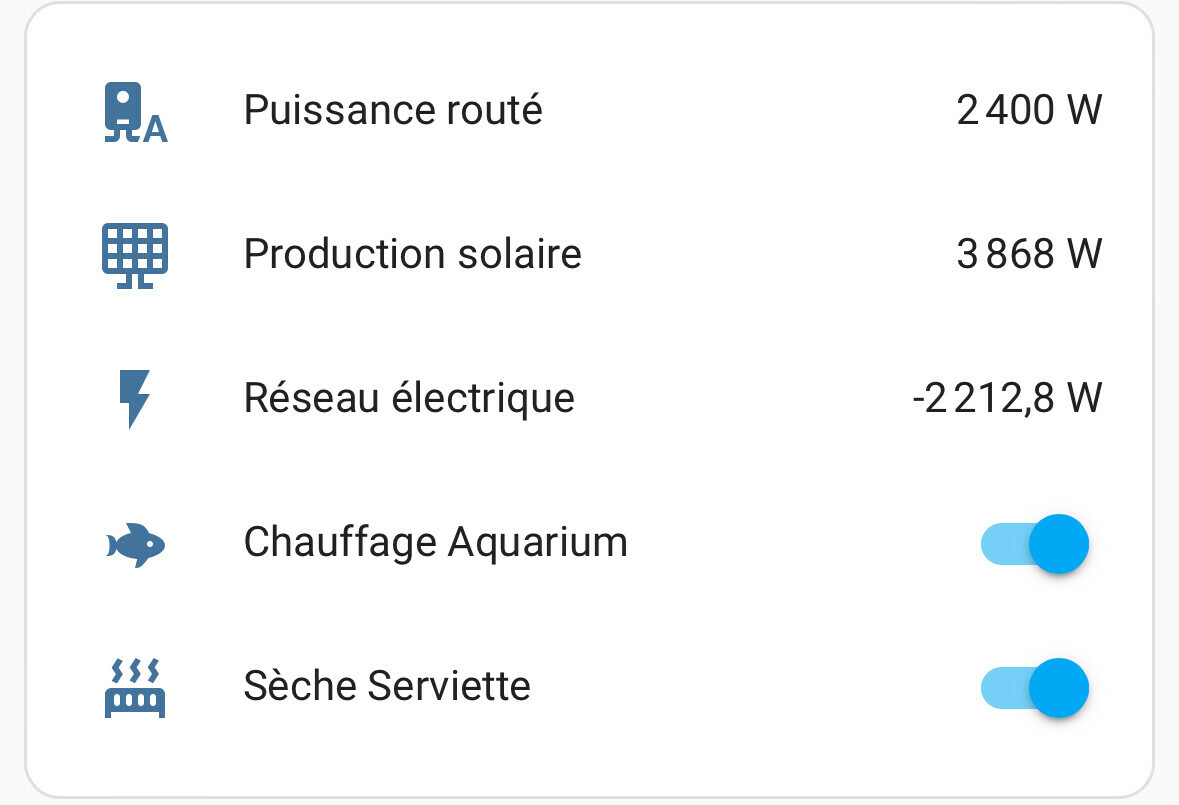

Trop de pouissance
https://img3.super-h.fr/images/2024/02/03/snapshot_282475249cf498a68d9f4af39.md.jpg
:cry: Tout part chez enedis …

ratibus
Posté le 03-02-2024 à 13:07:04  profilanswer
Big Blue a écrit :
Trop de pouissance
https://img3.super-h.fr/images/2024 [...] f39.md.jpg
Chauffe à 25° :o
n°70038353
Big Blue
Live/Psn/Nid legeantbleu
Posté le 03-02-2024 à 13:08:32  profilanswer
Une clim qui chauffe et l’autre qui refroidit [:ddr555]
