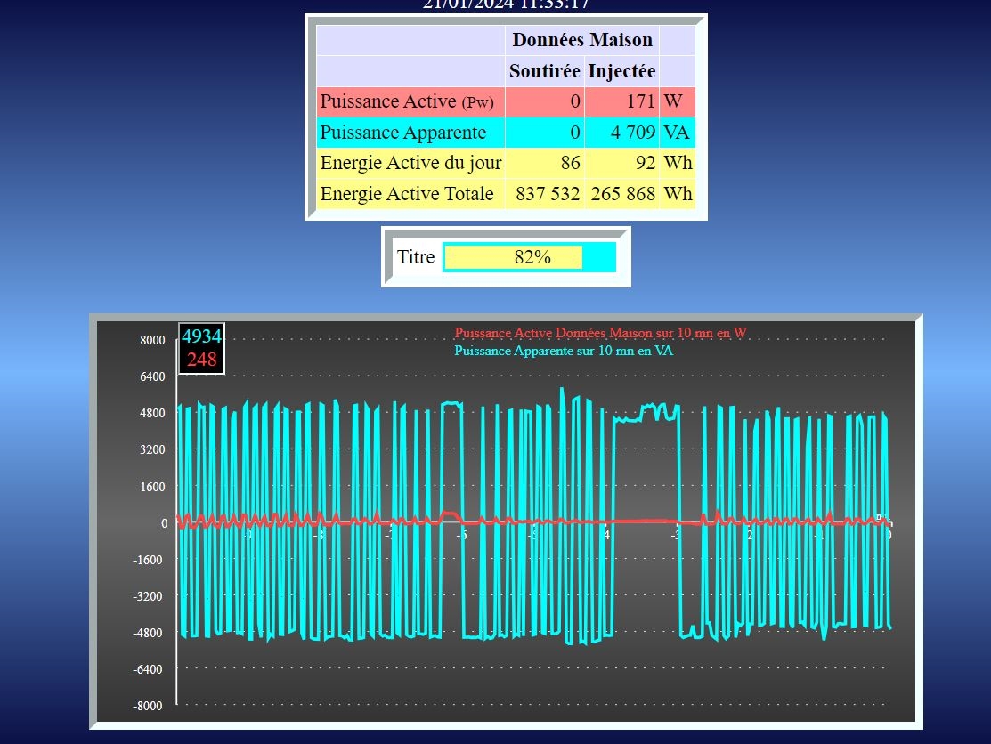

Premiers tests du routeur f1atb utilisé en triphasé avec un Shelly em3 pour mesure trés concluants !
Alors certainement d'un routeur tri à plusieurs centaines d'euro fera mieux niveau régulation mais pour ceux qui cherchent un routeur tri sans dépenser une fortune, je conseille
https://rehost.diberie.com/Picture/Get/r/248320
