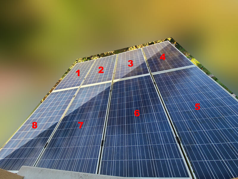

Bon sinon j'ai un petit jeu :
D'après-vous, quelle est la production de chaque panneau ?
https://img.super-h.fr/images/2023/11/19/8079228aa035be4962452877b4e5364d.jpg
Contexte :
Exposition quasi plein sud (10°ouest), inclinaison environ 25%. Les panneaux 4 et 5 sont en haut, 1 et 8 en bas.
C'est hier, il est 10h30, magnifique soleil, 12°C extérieur. Localisation quelque part en Aquitaine.
L'ombrage est celui de la maison donc on passe vraiment de plein soleil a plein ombrage.
Il s'agit de panneaux de 300Wc chacun, d'une dizaine d'années, branchés sur des micro-onduleurs APSystems QS1.
Message édité par depart le 19-11-2023 à 10:35:19

mattgiver
joueur de bouse
Posté le 19-11-2023 à 10:33:40  profilanswer
https://img.super-h.fr/images/2023/ [...] e5364d.jpg
Contexte :
Il est 10h30, magnifique soleil, 12°C extérieur. Localisation quelque part en Aquitaine.
c'est pas des panneaux à demi cellules ? grosso modo je dirais 500/600W au global
1 et 2 250w max  le 3 et 8 :rajoute peut être un peu mais les trois collecteurs semblent prendre un peu d'ombre .
Message édité par mattgiver le 19-11-2023 à 10:39:11

depart
Posté le 19-11-2023 à 10:34:58  profilanswer
le jeu c'est chaque panneau "individuellement"
n°69627186
mattgiver
joueur de bouse
Posté le 19-11-2023 à 10:47:37  profilanswer
 1 et 2 : 280 W
3 et 8 : 50 W
4/5/6/7 : 0 W
n°69627255

n°69627355
depart
Posté le 19-11-2023 à 11:38:53  profilanswer
https://img.super-h.fr/images/2023/11/19/fda05468b1154f0a5711e2b5fcd9f3c0.jpg
Total : 283W

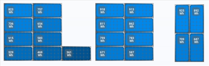

Posté le 19-11-2023 à 14:55:40  profilanswer
ouais l'impact de l'ombre est assez important, idem pour moi. (production sur 1 journée)
https://rehost.diberie.com/Picture/Get/r/224674
Message édité par joce le 19-11-2023 à 14:55:55

C’est ton inclinaison qui fait mal à cette période de l’année.
(et les autres sur ce sujet).
Oui, c'était surtout pour montrer l'impact de l'ombrage, à ceux qui éventuellement n'ont pas encore d'installation.
En gros : hiver, même en conditions optimales, tu n'auras pas les XWc en W du lever au coucher du soleil + dès que tu as un peu d'ombrage, le panneau voit sa production divisée par 4 ou 5 (ordre de grandeur) et devient marginale.
Sinon à titre toujours d'exemple, le pic de production du meilleur panneau hier (journée super soleil + frais) c'était 175W. Pour 300Wc...
