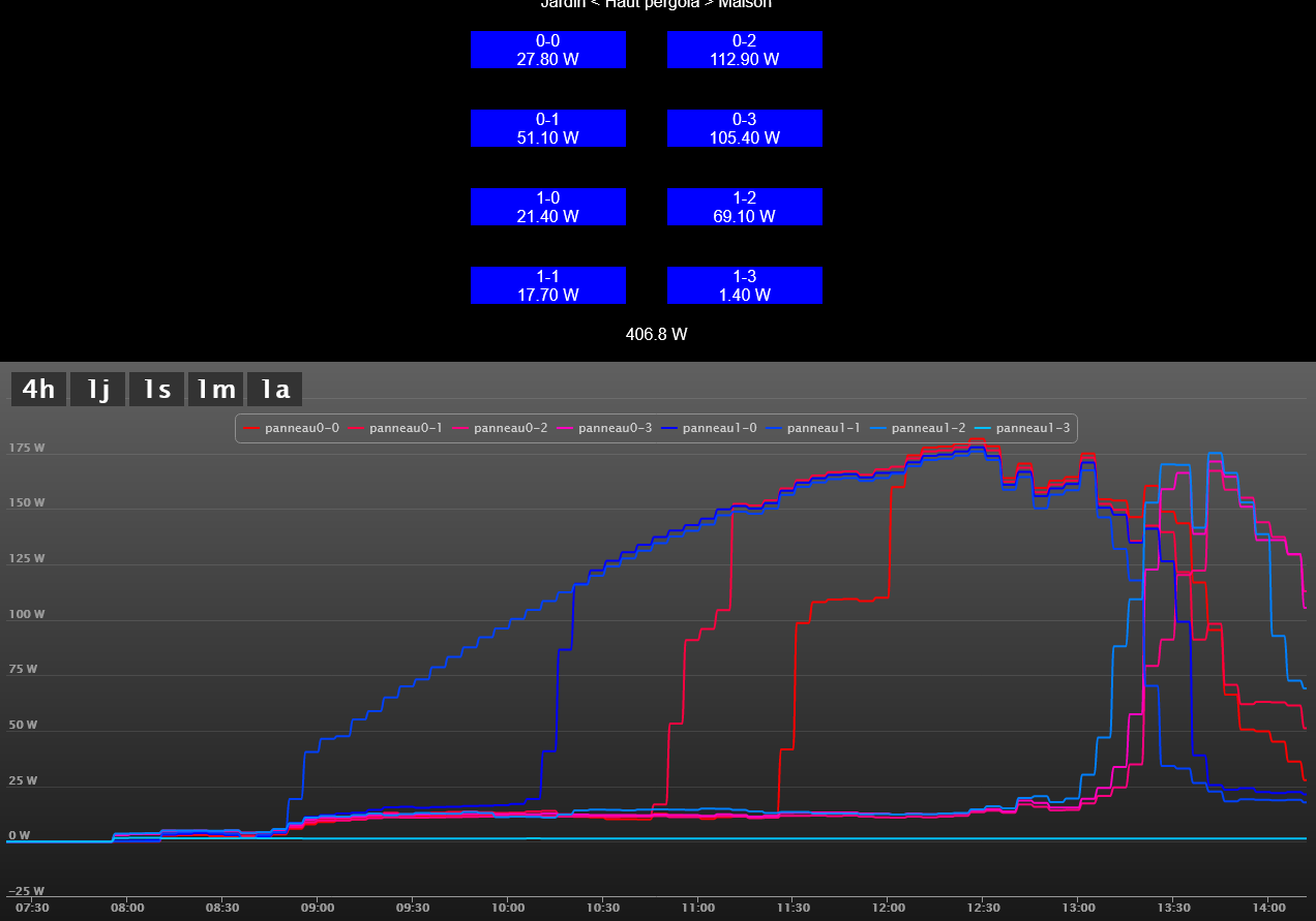

Bon j'ai graphé un peu mes 8 panneaux sur le QS1 et en effet il y en a bien un qui a un souci :
https://img.super-h.fr/images/2023/11/08/e1050f80d69e83660604ccdd5fe916d1.png
C'est bien celui auquel je pensais, par contre je l'ai testé au multimètre et il sort bien 36.x volts à vide, j'ai regardé dans le boitier, rien d'anormal, il y a 4 "brins" qui font chacun 12V, c'est assez étrange, comment je pourrai débugger plus ?
Sinon c'est super intéressant de voir l'impact de l'ombrage. Je savais que le moindre ombrage réduisait la prod, mais c'est vraiment encore pire que ce que je pensais, genre (ce sont des panneaux de 300W), le moindre ombrage d'un coin genre même pas une cellule entière ça fait chuter la prod à genre 25W.
Cela dépend des panneaux et il y a beaucoup d'inégalité sur ce point ça dépend du nombre de diode bypass qu'il y a dans ton panneau, si ça se trouve tu n'en n'a aucune dans tes panneaux ce qui expliquerai ton test ...
https://www.photovoltaique.guidenr. [...] y-pass.php
n°69564007
depart
Posté le 08-11-2023 à 14:42:43  profilanswer
3 diodes dans chaque panneau, 3 strings donc. Mais il suffit d'avoir par exemple de l'ombrage sur des micro bouts dans 2 ou 3 strings différentes et c'est plié, tu n'as quasi plus de production.
Mais j'imagine en effet que les panneaux ne sont pas tous identiques.
D'ailleurs faudrait que je teste les diodes du panneau HS, j'imagine que ça doit probablement venir de là. Mais il me semblait que dans ce cas la tension n'était plus celle nominale (36V) mais qu'elle chutait pour chaque diode HS à hauteur de la tension de la string. genre 1 string hs = 24V au lieu de 36.
Bon de ce que je comprends on peut retirer les diodes et le panneau continue de produire, c'est juste qu'en cas d'ombrage, si un string ne produit plus, ça le transforme en consommateur de la production des autres strings du panneau, d'où risque de hotspot (les cellules à l'ombre chauffent en consommant la production des cellules des autres strings). Bref à tester à l'occasion si j'arrive facilement à sortir les diodes.
J'ai tout faux ?
Message édité par depart le 08-11-2023 à 16:50:27
