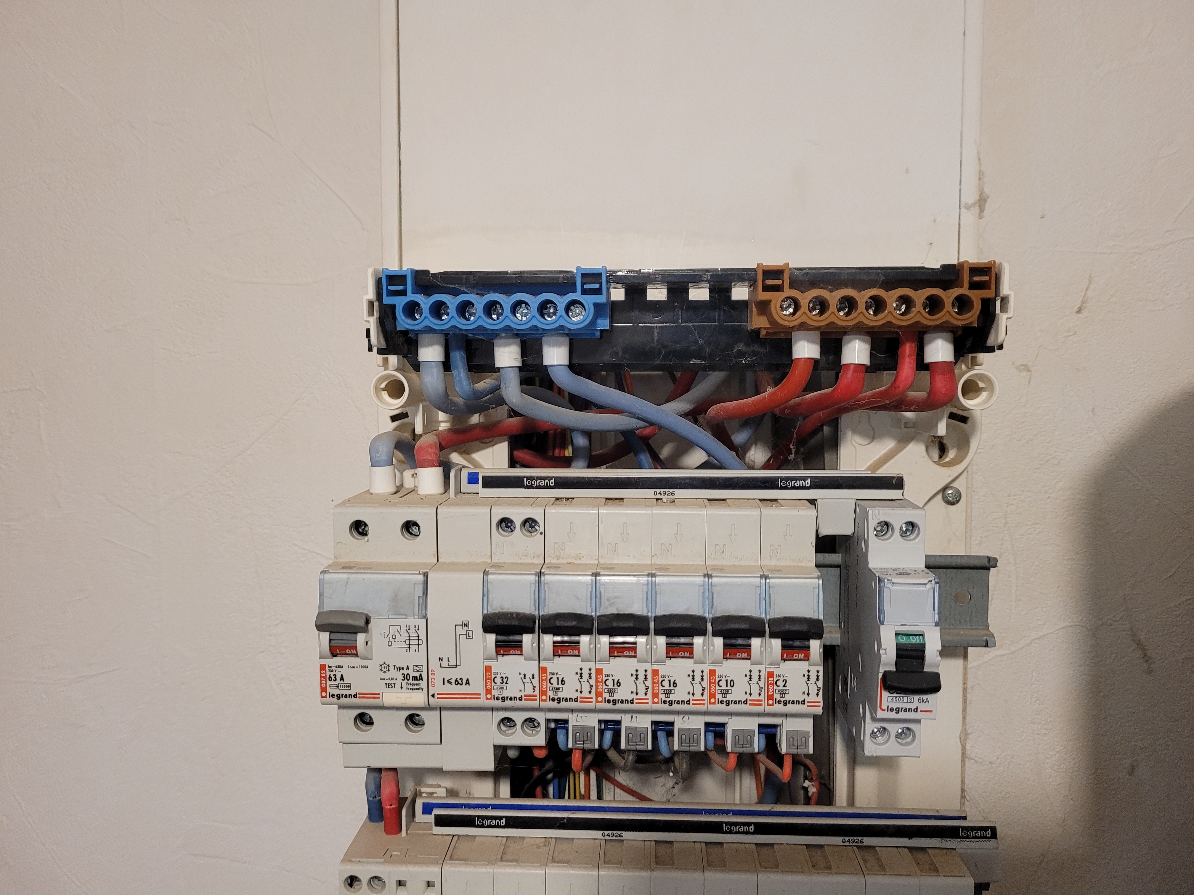

Je me suis lancé ce matin dans l'installation du câble électrique et disjoncteur pour le solaire.
Je me demande si je le mets au bon endroit ou si il ne vaut pas mieux le relier directement aux peignes neutre et phase pour redistribuer le courant.
Dans la photo c'est le C25 en off tout à droite, bien installé ou pas ?
https://rehost.diberie.com/Picture/Get/r/202820
Message édité par chrispc le 19-08-2023 à 12:09:24
C'est pas bon.
Ton câble photovoltaïque doit arriver sur un couple disjoncteur+interrupteur différentiel dédié, donc sur une ligne différente, indépendante, de l'existante.
Le différentiel, lui, sera bien connecté aux barrettes phase et neutre du tableau.

Ah mince... J'ai plus de place sur ce tableau --'
Donc il faut que j'achète un disjoncteur à mettre à côté juste pour le PV donc ?
J'ai le tableau AC avec l'onduleur qui sera à l'extérieur donc déjà un différentiel dessus. Ca n'ira pas ?
Message édité par chrispc le 19-08-2023 à 13:10:19

En fait tu n'as pas donné toutes les données du problème...
Est-ce que tu as déjà un tableau AC à coté, ou bien est-ce que tu es justement en train de construire le tableau AC dans ton tableau existant ?
Si tu as un tableau AC dédié à coté, à quelle distance il se situe ?
En fonction des réponses, les protections à mettre en oeuvre dans le tableau existant sont différentes.
n°69026732

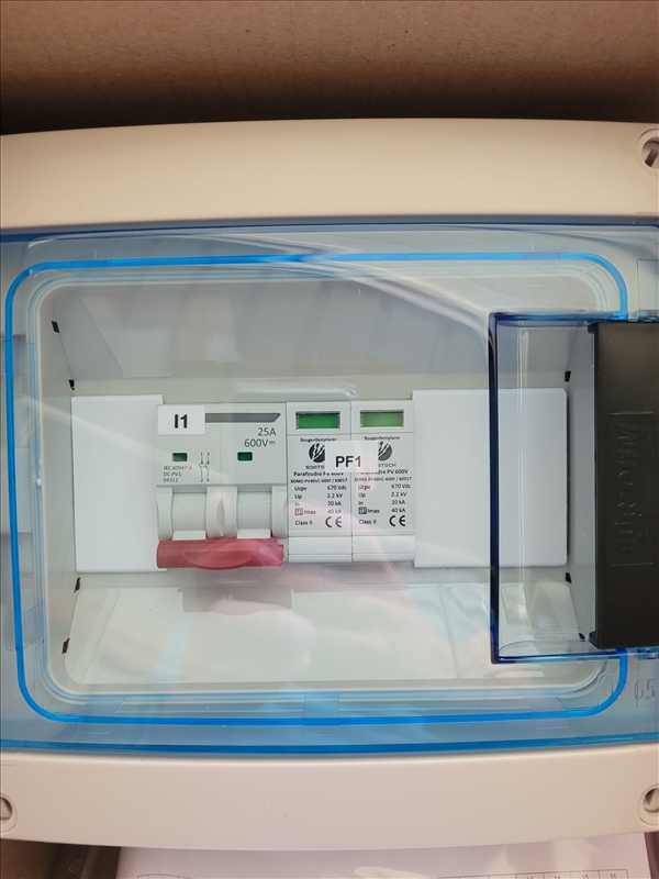

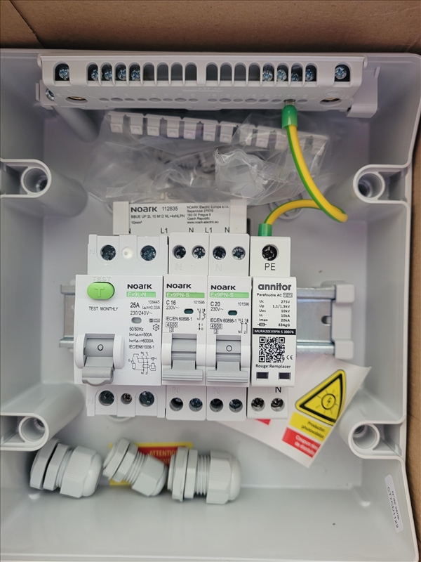

Il y a un tableau AC et DC autour d'un onduleur qui sera à 10m max.
Il me semblait qu'il suffisait de mettre un disjoncteur en 25A dans le tableau principal pour protéger ce tableau et le reste était déjà géré de son côté sur le tableau AC.
Ils sont comme ça https://rehost.diberie.com/Picture/Get/r/202841
https://rehost.diberie.com/Picture/Get/r/202842
n°69026991

Posté le 19-08-2023 à 14:03:48  profilanswer
D'accord, donc les protections PV sont déjà dans le tableau AC dédié.
Du coup pas besoin de protection supplémentaire dans le tableau principal.
Tu peux directement te brancher dans les barrettes Phase et Neutre en haut de ce tableau.
Ou bien, ce qui est mieux, utiliser un disjoncteur pour protéger le câble de 10m.
Son calibre dépend de la section du câble (et de sa longueur, là on sait déjà que c'est 10m), donc c'est pas 25A de façon arbitraire.
Par exemple si tu es en 6 mm², ça peut être 32A, ça fait le job.
Un calibre inférieur ça passe aussi (donc ton 25A)
A noter que quel que soit son calibre, tu ne peux pas le mettre sur la ligne du différentiel de 63A comme tu l'as montré sur ta photo.
En effet, la somme des disjoncteurs déjà installés est de 92A, tu es donc déjà au delà des 63A du différentiel, donc hors norme. Dans ces conditions, impossible d'ajouter un disjoncteur supplémentaire sur cette ligne.
Oui la NFC15-100 est pénible...
Un départ de tableau divisionnaire n'est pas nécessairement protégé par un différentiel, donc ce que tu as le droit de faire, c'est de câbler ton nouveau disjoncteur directement sur les barrettes Phase et Neutre.
En bref :
Tu branches ton tableau AC directement sur les barrettes Phase et Neutre en haut de ton tableau principal.
Éventuellement, tu y intercales un disjoncteur de protection du câble de 10m. Le calibre est à calculer en fonction de la section de ce câble.
En bref :
Bon bah je vais me câbler directement sur les barrettes phase et neutre.
J'avais vu cette règle de pas mettre plus qu'indiquer sur le différentiel mais j'avais zappé en installant mon disjoncteur.
Je vais aller mettre mes câbles dans les combles donc, merci pour les infos !
En bref :
Faux : la C15-100 te permet de calculer le différentiel de deux façon.
y a la règle de la somme des disjoncteur (les lignes dédiés comptant pour leur calibre, les lumière et autres lignes non dédié, tels les prises de courants, comptant pour la moitié de leur calibre) et la règle de l'amont (en effet, si ton disjoncteur principal, le 500mA qui est derrière le linky est un 60A max, alors les différentiels seront des 63A et peut importe le calcul des disjoncteurs qu'il y a derrière, pas besoin d'un 90A, quasi introuvable et jamais installé dans les maisons de toute façon)
