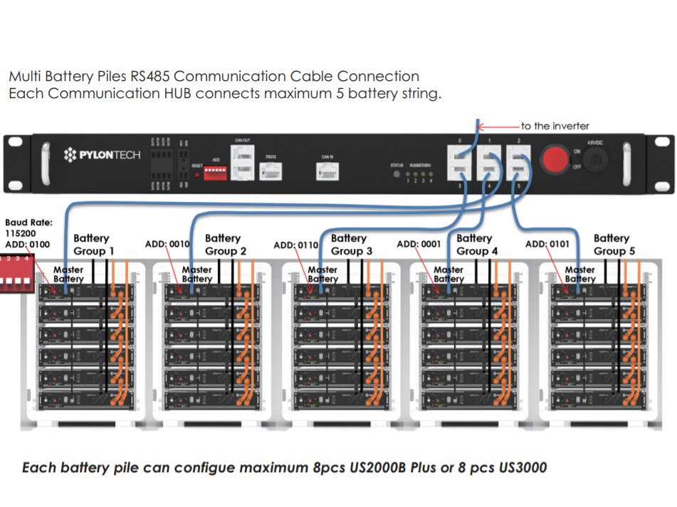

Comment t'as fait pour doubler les cables ?
Ce serait possible que tu fasses des photos de ton install pylontech ?

Sinon, à creuser sur la possibilité de faire gérer tout cela par 1 seul onduleur, mais il semble qu'il existe un hub pour les batteries pylontech qui permette de les regrouper :
https://zupimages.net/up/21/03/zhuf.jpg

Oui ce hub est géré par Imeon justement, mais attention il s'agit juste du protocole de monitoring des batteries, pas de l'alimentation en elle même
 et au niveau doublage des cables, tu peux le voir sur chaque stack il y as 2 plus et 2 moins qui remontent sur le busbar.

n°61886190
yoplait21
Faut voir.
Posté le 19-01-2021 à 13:48:29  profilanswer
mlon a écrit :
Quezako ?
je ne comprends pas ce que tu veux dire ...
Enfin si ptet
gestion "informatique"
onduleur <-> Imeon (qui doit être un soft tournant sur un pc allumé en permanence je suppose ou serveur web) <-> hub <-> sous groupes de batteries
et
gestion puissance
onduleur <-> barrettes conductrices <-> sous groupes de batteries
en fait quand je dis Imeon, c'est mon onduleur, du coup les batteries sont connectées à l'Imeon par un cable can pour la partie informations (passé 8 en parralèle il faut utiliser le hub)
et en effet pour la partie puissance c'est relié en doublant les cables comme sur l'image
Améliorez votre vie grâce à HFR, achetez de l'argent !!
J'ai trouvé mieux, pour en dessous de 8 batteries (dans mon cas, ce serait 6 ) :
https://www.victronenergy.com/live/_media/battery_compatibility:pylon-diagram-2018-12-28.jpg?w=800&tok=83bbbc
En revanche, ça oblige à n'avoir qu'un sel matos qui pilote l'injection du courant dans les batteries.
Dans le cas de l'onduleur dont je parle, ya 2 circuits mppt de 4kw chacun. Faut pas que j'ai 3 expositions...

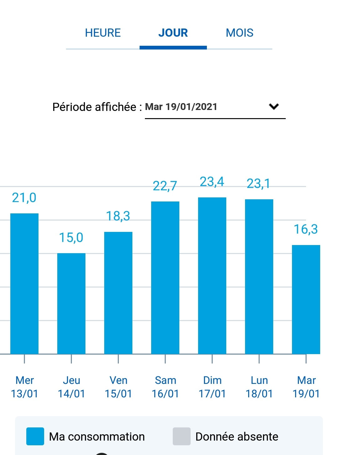

Ma consommation de ces derniers jours :
https://zupimages.net/up/21/03/4pjz.jpg
^_^

et encore il as fait doux donc les clims ont pas trop tournées et j'ai pas eu besoin des grosse machins tri ...
le 16 il as caillé et on as pas mal bossé ça pique ....
https://i.ibb.co/BBtYymj/aouche2.png
