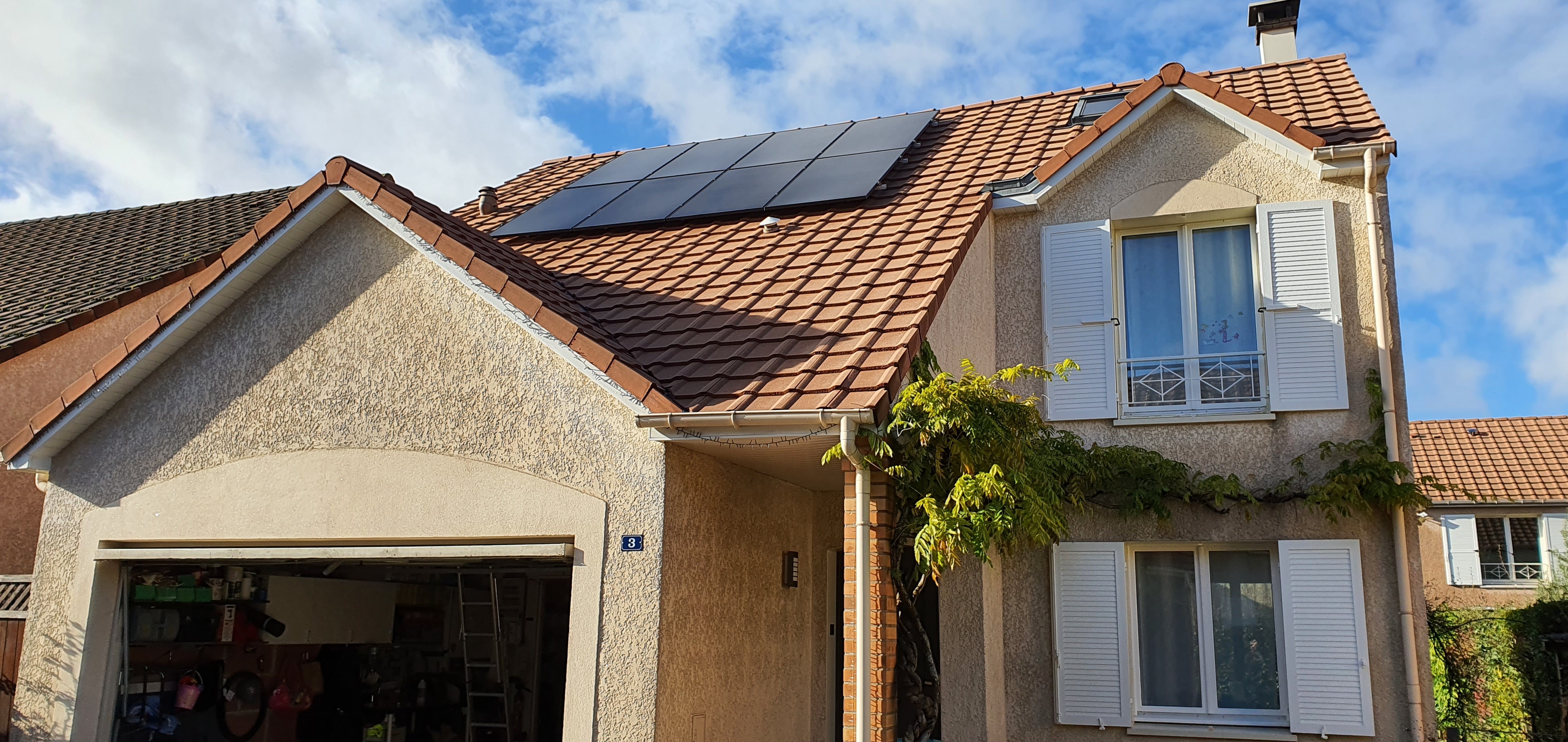

Bon voilà mon installation opérationnelle depuis mercredi (3kWc micro onduleur, auto conso + vente du surplus, posée par un artisan rge)
J'ai pas choisi la meilleure période, à part une journée ensoleillée le reste c'est pourri
https://zupimages.net/up/22/47/6xl7.jpg
Message édité par xcluzif le 27-11-2022 à 19:57:00

C'est a dire c'est pourri ? :o

Coût de l'installation ?  :jap:

7490€ (je suis en RP)

Prime déduite ?
Groupe V****** ?

Prime non déduite. Société Habit'avenir.

Vous découvrez les prix d’une pose par un rge  :??:
