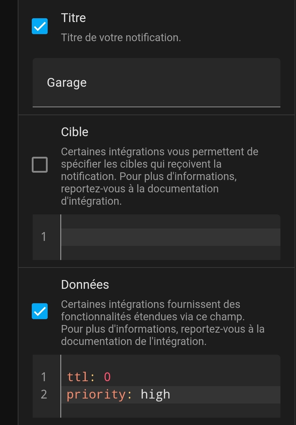

Louloutre31 a écrit :
Par le passé il m'est arrivé d'avoir quelques notif en retard sur Android, pas toutes, sans arriver à comprendre ce qui n'allait pas.
Vu que je m'envoie également des intents pour déclencher des automatisations sur mon téléphone grâce à Tasker, c'était chiant.
En fouillant un peu sur le web j'ai trouvé des cas similaires et tenté d'ajouter ces 2 éléments dans la partie "data" :
ttl: 0
priority: high
Tout arrive instantanément maintenant.
Je reviens là-dessus n'ayant pas eu de notifications depuis la modif.
Et en effet, erreur :
Erreur : extra keys not allowed @ data['priority']
Ou
Erreur : extra keys not allowed @ data['ttl']
[:transparency]
Message édité par Kara le 09-07-2025 à 17:49:34

Fais une capture de ta conf, car chez moi ça marche.
Alors j'ai viré pour que ça remarche mais donc ça donne ça :
Code :
  1. alias: Porte du garage ouverte
  2. description: ""
  3. triggers:
  4. - type: opened
  5. device_id: ae8ecbc7de86b5d829888f0ea01d8e77
  6. entity_id: 5d7e921d35aeedc39ab2ecf6a2fa6611
  7. domain: binary_sensor
  8. trigger: device
  9. for:
  10. hours: 0
  11. minutes: 15
  12. seconds: 0
  13. conditions: []
  14. actions:
  15. - action: notify.notify
  16. metadata: {}
  17. data:
  18. message: La porte du garage est ouverte
  19. title: Garage
  20. mode: single
Et donc j'avais mis les 2 lignes juste sous le "title: Garage"
(Sachant qu'on peut aussi les mettre via l'ihm dans la section "données" et ça les met bien au même endroit dans le yaml)
T'as fait sauter la tabulation, c'est illisible :D
Les deux lignes doivent être en dessous (et en décalé) de data:, pas de title:
n°471248
Kara
Moi je dis y bluff !!!
Posté le 09-07-2025 à 23:44:03  profilanswer
Ha ba je viens de découvrir que si on édite un message dans redface ça fait sauter les tabulations :D
Et donc en fait en effet, si j'ajoute les lignes via l'ihm ça fait une sous section data dans data [:canaille]
Et ça fonctionne
https://rehost.diberie.com/Picture/Get/r/407151
Code :
  2. description: ""
  3. triggers:
  4.   - type: opened
  8.     trigger: device
  9.     for:
  10.       hours: 0
  11.       minutes: 15
  12.       seconds: 0
  13. conditions: []
  14. actions:
  16.     metadata: {}
  17.     data:
  19.       title: Garage
  20.       data:
  21.         ttl: 0
  22.         priority: high
  23. mode: single
Message édité par Kara le 09-07-2025 à 23:48:42

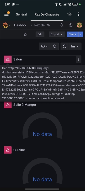

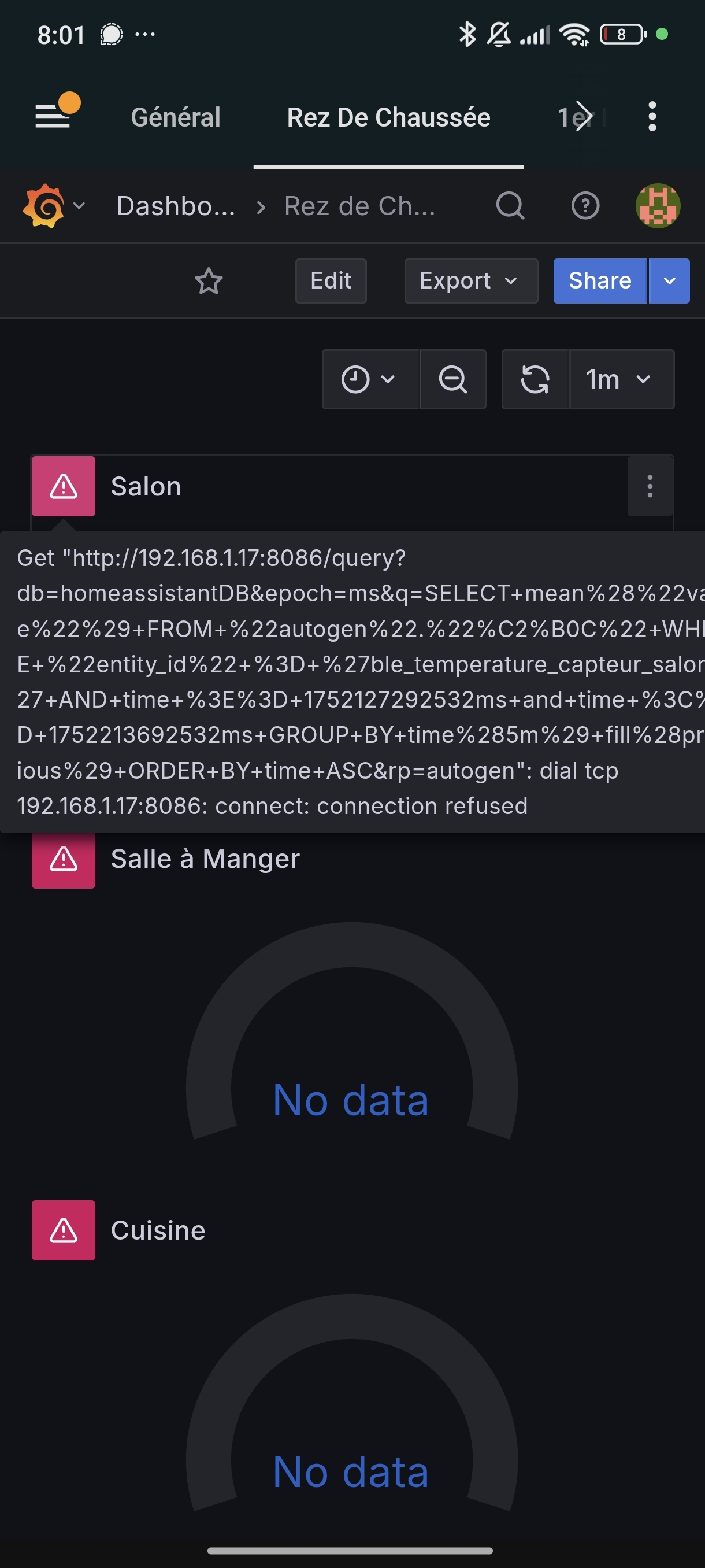

Mise à jour de HA et ça m'a cassé tous mes trucs grafana... :(
https://rehost.diberie.com/Picture/Get/r/407397
C'est influxDB qui ne redémarre plus...
