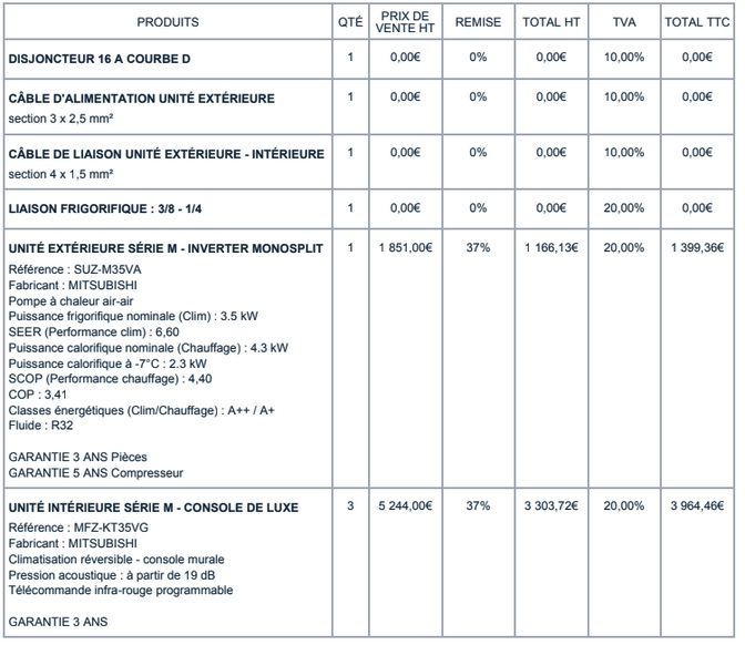

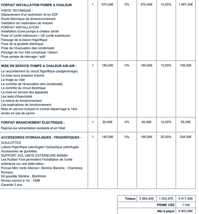

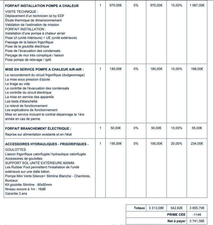

Deux devis de Izi pour une pac console pour l’étage car bas de plafond sous les combles.
Il y'a 35 m2 à couvrir :un couloir de 10 m2 avec une chambre de 6m2 au milieu et 1 chambre de 7 m2 de chaque côté du couloir. et 1 sdb de 5m2.
La console sera dans le couloir.
Je suis étonné pas le prix du matos, je vous mets le détail mais pour la toshiba c'est 600€ de plus que les prix un peu partout et la Misu c'est du x3  :ouch:
Je comprend que les artisans vendent plus cher qu’internet mais ça fait quand même une énorme différence pour la Mitsubishi (qui m’intéresse le plus évidement...)
Qu'en pensez vous ?
https://rehost.diberie.com/Picture/Get/f/426958
https://rehost.diberie.com/Picture/Get/f/426957
https://rehost.diberie.com/Picture/Get/f/426959
https://rehost.diberie.com/Picture/Get/f/426960

Le devis Toshiba semble bien positionné. J’ai un bisplit de cette marque dans un appartement et j’en suis ravi.
Pour le devis Mitsu ils t’ont compté 3 consoles d’où le prix abusé.
Merci, je n'avais pas fait attention à la quantité, sans doute une erreur de leur part.
La Toshiba a un meilleur rendement, mais la mitsu est plus silencieuse.
S'ils corrigent et que le prix Mitsubishi redevient correct, je partirai dessus : c'est en général du top matos, performant, silencieux et robuste !
Je n'ai aucun recul sur Toshiba : c'est peut-être très bien ou peut-être pas.
Perso me faudrait une sévère différence de prix pour tenter le coup.

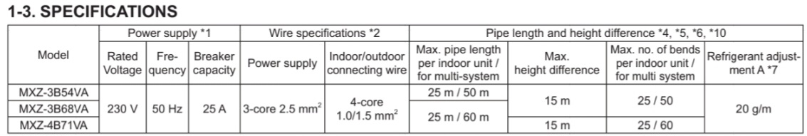

nounounounou a écrit :
sur la mien de de hitachi combi s2.0 t'as pas les mêmes sections entre puissance et commande donc forcement des cables diferents... ensuite blindé ou pas faut voir...c'est l’installateur qui fait monsieur plus pas le fabricant
tiens d’ailleurs sur le manuel de ma hitachi je vois "shielded cables"   [:oovaveoo]
je retire tout ce que j'ai dit  en tout cas du coup y'a pas que samsung :D
apres je sais pas si ils ont effectivement tiré du blindé
Sur Mitsu y’a pas cette préco par contre...
https://rehost.diberie.com/Picture/Get/f/427438
n°73408907
nounounoun​ou
Posté le 25-08-2025 à 14:01:30  profilanswer
bon ca empeche pas que l’installateur il peut le mettre si il veux et que si il veut pas il peut ne pas le mettre (vu que c'est de sa fourniture) en général le client le verra jamais  (preuve en est je sais pas ce qu'il a mis chez moi :D)
bref l'argument faut samsung c'est mieux parce que cable blindé c'est du fion parce que il peut mettre du blindé pour tout...(si il n'est pas recommandé en tout cas personne ne l'interdit hein)
Je dirais même plus: si il faut du blindé c'est peut etre parce que c'est plus sensible aux interférences que les autres :o
