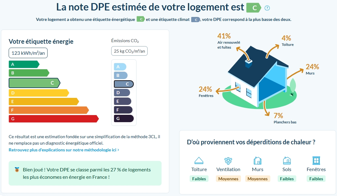

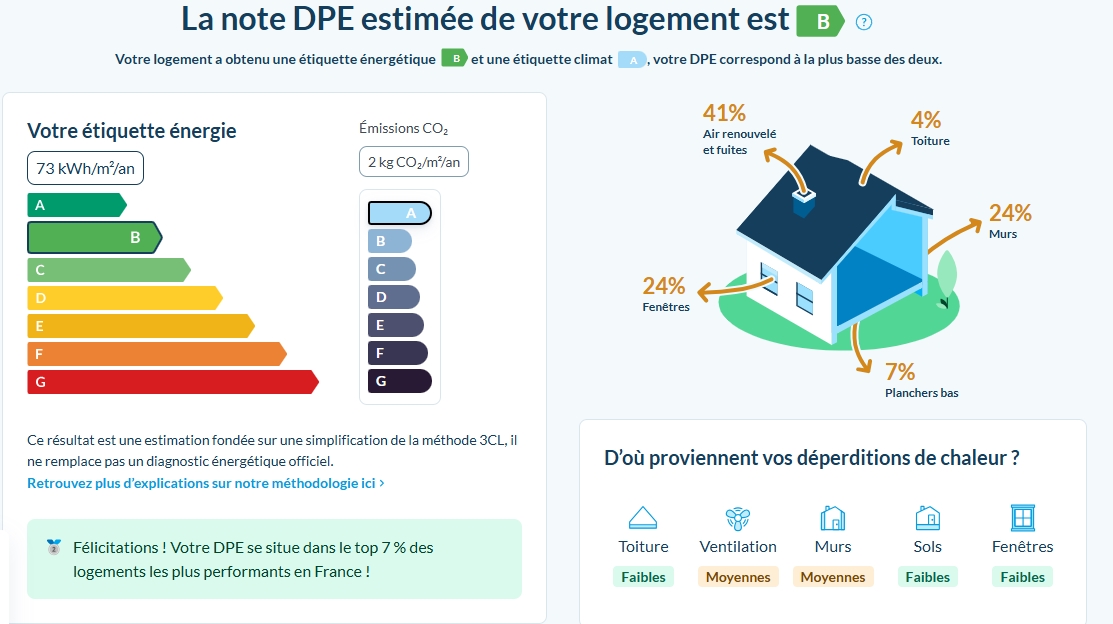

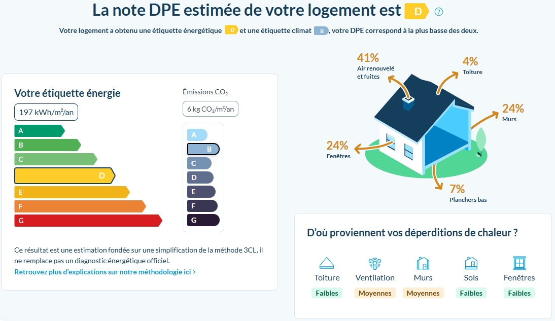

Tiens j'ai trouvé un DPE simplifié a faire soi-même, ça colle a peu près avec mon DPE initial lors de l'achat de la maison :
Elec :
https://rehost.diberie.com/Picture/Get/r/328565
PAC :
https://rehost.diberie.com/Picture/Get/r/328566
On m'avait dit lors de l'achat de la maison que si la maison avait été chauffée au Gaz elle serait en C, effectivement :
https://rehost.diberie.com/Picture/Get/r/328567

C’est parti, je me lance dans les devis de PAC  :whistle:
Petit Rappel :
Climat Océanique, Vendée, Janvier T° moyenne 5,85° ( plus Froid ), T° la plus froide -10° en 2009.. voir -15° en 1985 .. donc climat plutôt Favorable à une PAC normalement :D
Maison 3 niveau de 180 m2 1890, Plafond de 3 mètre, radiateurs 11 fontes de différentes tailles, 3 alu.
Maison moyennement isolée: dernier DPE C pour 112kw/m2/an
Isolation ouate de cellulose de 30 cm comble, isolation de 10 cm 2ème étage.
Isolation de 10 cm plancher bas, sauf la partie chaudière
Isolation de l’arrière cuisine
Double vitrage de 2009, presque partout :o
Ainsi qu’une mitoyenneté.
Dépense 19-20 000 kw.h/an de Gaz actuellement pour une T° de 19°-20°
Chaudière de 1999 Frisquet prestige 23KW( sans condensation ), sans thermostat d’ambiance. La chaudière date d’avant l’isolation de la Maison.
Elle dépense beaucoup de Gaz pour ECs, je pense être à 7000 kw.h par an pour 2 personnes, une douche par jour chacun.
Bien sûr, les 7000 sont une spéculation ( car je n’ai aucun électronique pour savoir la conso ), mais sur les mois sans chauffage, je consomme en moyenne 550-600 kwh/ mois de GAz :o
Actuellement T° eau de sortie autour de 55-60°.
Entre temps, installation d’un insert ! Et je suis sous Tempo avec mon VE  [:barracus:3]
Mon plombier qui m’a beaucoup aidé lors des Travaux de la maison, fait du Panasonic, il me semble que cette marque est bien vue par ici ? :o
Il est également multi marque, donc je peux potentiellement choisir une autre marque.
L’objectif est du R32 ou si je peux  R290 :o
D’après différents outils ( dont celui de viessnam ), il semblerait que mon besoin soit autour de 10 kw.
Maintenant est ce que la sortie à 45° est suffisante ? Voir même 35° ?  [:crapulax]
Pour info au premier froid la semaine dernière, j’ai voulu relancer la chaudière et le circulateur ne fonctionnait plus .. ( d’où le fait que je me lance dans le projet d’une PAC :o) c’est pas ouf, mais j’arrivais à chauffer à 17-18 la maison avec une T° d’eau de sortie qui oscillait entre 30° et 45 ° en discontinu :o
Auriez vous des modèles à conseiller, ou des info ? Mitsubishi ecodan zubadan, je la regarde aussi :D
R290, j’ai vu Panasonic et Daikin.
LG je en sais pas trop en quoi en penser, Vaillant non plus ..
NIBE .. le Taro .. 14 000 pour juste l’unité extérieur .. donc 20 K sans installation ..
Je me lance aussi, car EDF propose 3500€ d’aide pour le changement d’une chaudière GAZ pour une paC si je signe avant le 31 décembre 2024.
C’est la seul aide que je peux prétendre :o c’est peut être le seul moment où je pourrai en avoir :o
2025 il y a 1 milliards de moins de l’’Etat pour les aides avec ma Prime rénov, donc il y a peu de chance que je devienne éligible, si déjà je n’ai rien en ce moment :D
Message édité par AzR3L le 18-11-2024 à 09:44:21

Posté le 18-11-2024 à 09:35:49  profilanswer
Tu as déja pas trop mal cerné le truc.
Fais faire des devis et tu verras ce qu'on te propose.  ;)
 Gaffe à 2 trucs tout de même :
- c'est mauvais de surdimensionner avec une PAC car cela risque de la faire travailler en court cycles à la mi saison. Donc l'installateur qui te dit, "on va vous mettre une 16kw, qui peut le plus peut le moins", c'est mauvais signe  :o
- attention a la "puissance" annoncée pour les PAC. Selon les marques, elle peut fortement baisser avec la température. Faut bien vérifier que la PAC qu'on te propose sera capable de proposer la puissance max dont tu auras besoin aux températures mini de ta région.
Si tu tapes sur du mitsu ou du daikin tu ne devrais pas te tromper (même si il y a d'autres bonnes marques).
Pense à demander à ton artisan de te faire l'entretien aussi (voire tu négocie 1 ou 2 ans gratos), c'est obligatoire et dès fois, c'est galère de trouver quelqu'un.
n°71905023

Posté le 18-11-2024 à 09:40:13  profilanswer
Il fait déjà ma chaudière et mon insert. Il fait aussi l’entretient des PAC :D
Il m’a sortie de la merde il y a deux an avec mes radiateurs en fonte que j’avais refait avec un thermolaquage !
Le seul qui voulait bien démonter mes radiateurs .. pour arrêter les fuites ..
Climat je viens de la rajouter en Haut, Climat Océanique, Vendée
https://img3.super-h.fr/images/2024/11/18/snapshot_282475249.jpg
Je suis entre B ou C.
Vous pouvez me corriger, mais il y a aussi le fait que ma vieille chaudière à de forte chance d’avoir un rendement de merde :o
Si Elle est en très bonne état, je peux espérer 85%, sinon autour des 75-80% :o
SI je peux gagner des Kw.h gratuit sur le rendement :D
Message édité par AzR3L le 18-11-2024 à 09:52:13
J'ai 1-2 mois d'avance sur toi, je suis en phase de finalisation et contractualisation de mon devis pour une Mitsu en R32.
Concernant le R290 / R32 -> j'ai demandé un rapide comparatif à MR GPT et la conclusion était que la meilleur efficacité etait pour le R32.

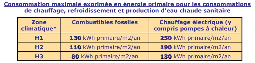

Max1592 a écrit :
Je ne réagissais au 2,3 que d'un point de vue énergétique et physique. Je me rappelle de l'époque où il était premièrement employé comme argument et c'était avant le DPE obligatoire, mais au moment des premiers critère BBC, pour la RT d'alors : le but était clairement de pousser le chauffage gaz au lieu de l'électrique. Les PAC et les GES n'entraient même pas en ligne de compte*.
Nan, BBC c'est autour de 2005, le 2,58 était déjà utilisé dans les années 70.
La RT2005 prenait d'ailleurs en compte la pompe chaleur comme référence pour le chauffage électrique, mais le garde fou de la conso...
https://rehost.diberie.com/Picture/Get/f/329066
Le garde fou aurait été fixé sur la PAC, il aurait été au même niveau que le gaz...
Là, il est surtout resté une porte ouverte au chauffage électrique à effet joule.
Et je pense que c'est plutôt le lobby électrique que gazier qui gagnait à ce moment là...   Coucou Promotelec qui a commencé à sortir ses labels dès les années 70.
Et sinon, la RT2005 s'inscrit dans la suite du protocole de Kyoto, et surtout du Plan Climat de 2004. Idem pour le DPE, puis la RT existant.
Bref c'est justement le moment ou les GES sont entrées en compte  (après on peut discuter de l'ambition et de l'efficacité :o).
Message édité par ragexen le 18-11-2024 à 11:51:40
