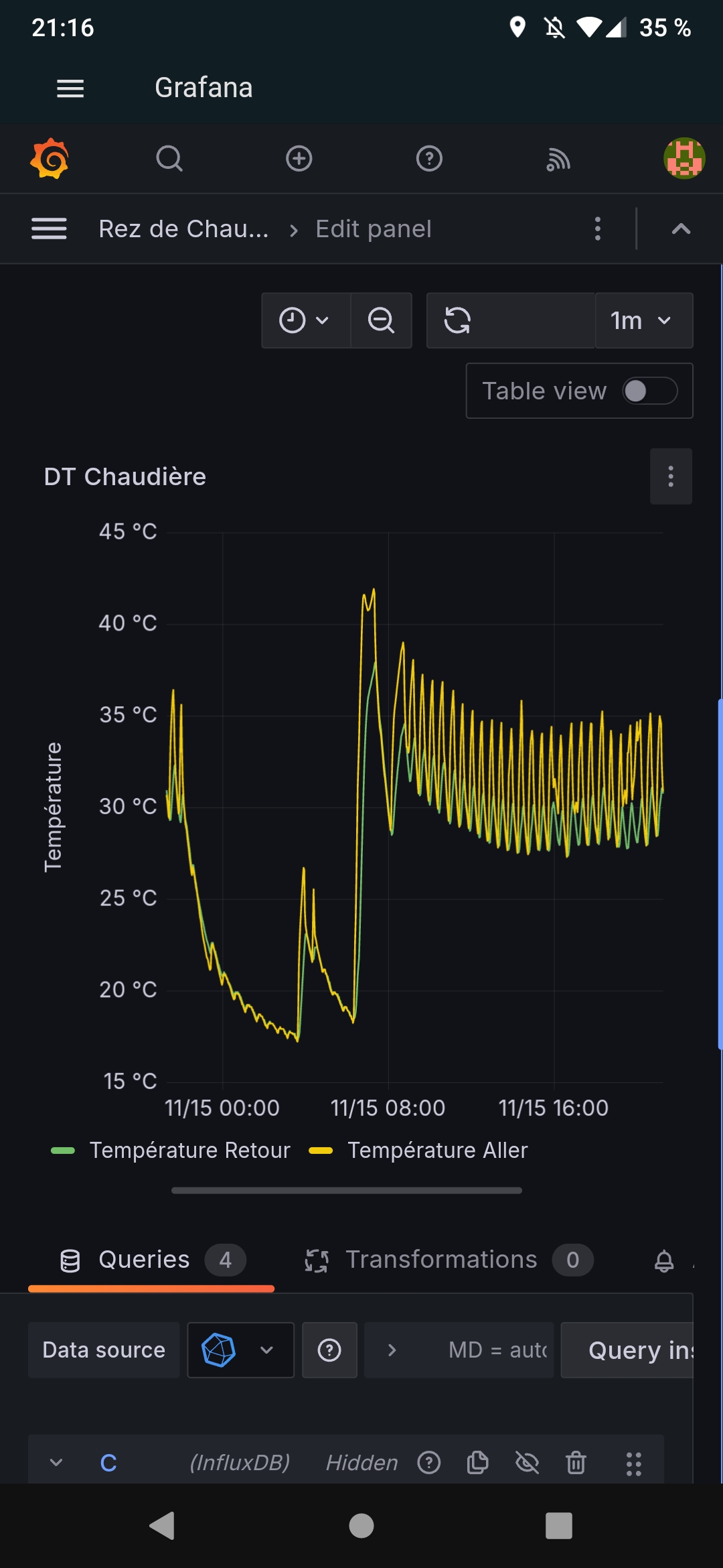

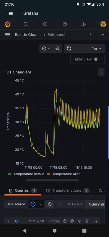

tenclem a écrit :
Dernière 24h.
Je ne touche jamais la consigne.
La bosse c'est la prod d'ECS.
Je suis sur des bons vieux radiateurs fontes et auj il faisait entre 4 et 8 deg dehors.
https://i.ibb.co/S62KtgP/temp.png

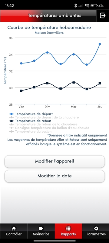

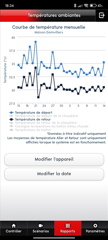

Sherz a écrit :
J'ai que ça la sur le tel. Et y'a les départ pour l'ecs compris dedans.
1 semaine
https://rehost.diberie.com/Picture/Get/r/328473
1 mois
https://rehost.diberie.com/Picture/Get/r/328474
Présence permanente à la maison demande à 21°
Aprez ca veut pas dire grand chose, faut voir le circuit de chauffage, c'est ça qui détermine la température de départ.
J'ai ça avec ma chaudière gaz à condensation https://rehost.diberie.com/Picture/Get/r/328500
J'aurais pensé que le fonctionnement optimum aurait été de continuellement laisser brûler le gaz afin d'avoir une température de l'eau constante. Là c'est en on off. Mais j'ai beau changer les réglages, c'est toujours en on off.
Du coup, avec une pac air eau, j'imagine que la température de l'eau est tjrs constante.
Premier Mondial sur Boinc! merci HFR :D
