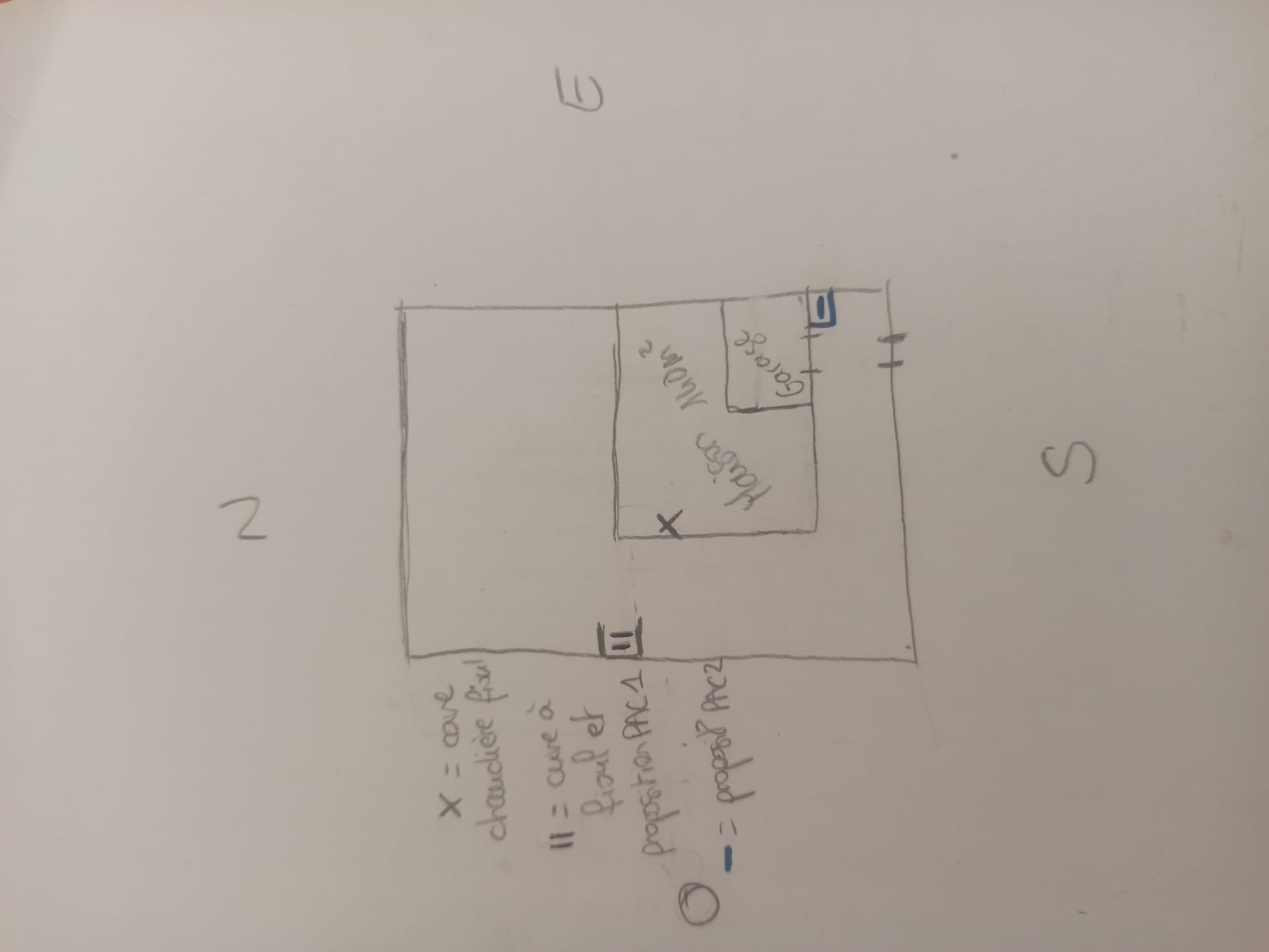

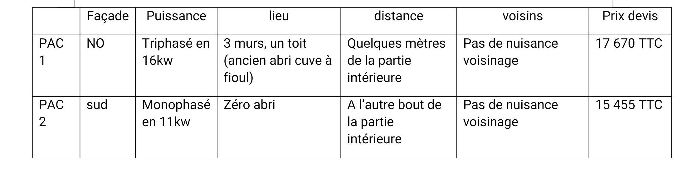

J'ai une pote qui souhaite installer une pac chez elle et qui a obtenu deux devis assez différents, sans vraiment avoir de moyen de savoir lequel était le plus pertinent ; donc je viens soumettre ça à l'Elite hfr :o
Résumé des devis :
https://rehost.diberie.com/Picture/Get/r/161446
Plan pour se faire une idée un peu plus compréhensible :
https://rehost.diberie.com/Picture/Get/t/161444
Isolation de la maison :
- combles aménageables et cave en cours (RGE)
double vitrage partout
- pas d’isolation de façade (murs pierre 60 à 65 cm en moyenne + enduit)
Questions :
Quel emplacement de PAC (air-eau) est le plus judicieux ? L'orientation influe vraiment ?
Quelle puissance serait la plus appropriée ?
Quelle différence en pratique entre Mono ou tri phasé en supposant deux pompes de puissance similaire ? (Toute la maison est actuellement en mono à l’exception de la cuve à fioul et du ballon d’eau chaude qui sont restées en triphasé)
Merci :)

ragexen a écrit :
Que toit celà c est limité accessoire et qu il faudrait commencer par comparer les machines / schémas hydrauliques ? :O
J'y connais rien et elle non plus, elle compare juste les deux devis qu'elle a réussi à avoir (les artisans sont surbookés et ne se déplacent pas), y'a évidemment pas de schéma hydraulique dans ces devis et les seuls éléments de comparaison disponibles sont ceux listés.
Le seul élément sur lequel je peux te répondre c'est le modèle de pompe puisque ça figure sur les devis : la 11kw mono est une Atlantic alfea excellia AI et la 16kw tri est une Chappée eria-awhp 16 tr 2.
Là elle commence à stresser à cause du délai restant pour avoir ses aides et elle ne sait pas quel devis valider vu les différences apparentes entre les deux..
