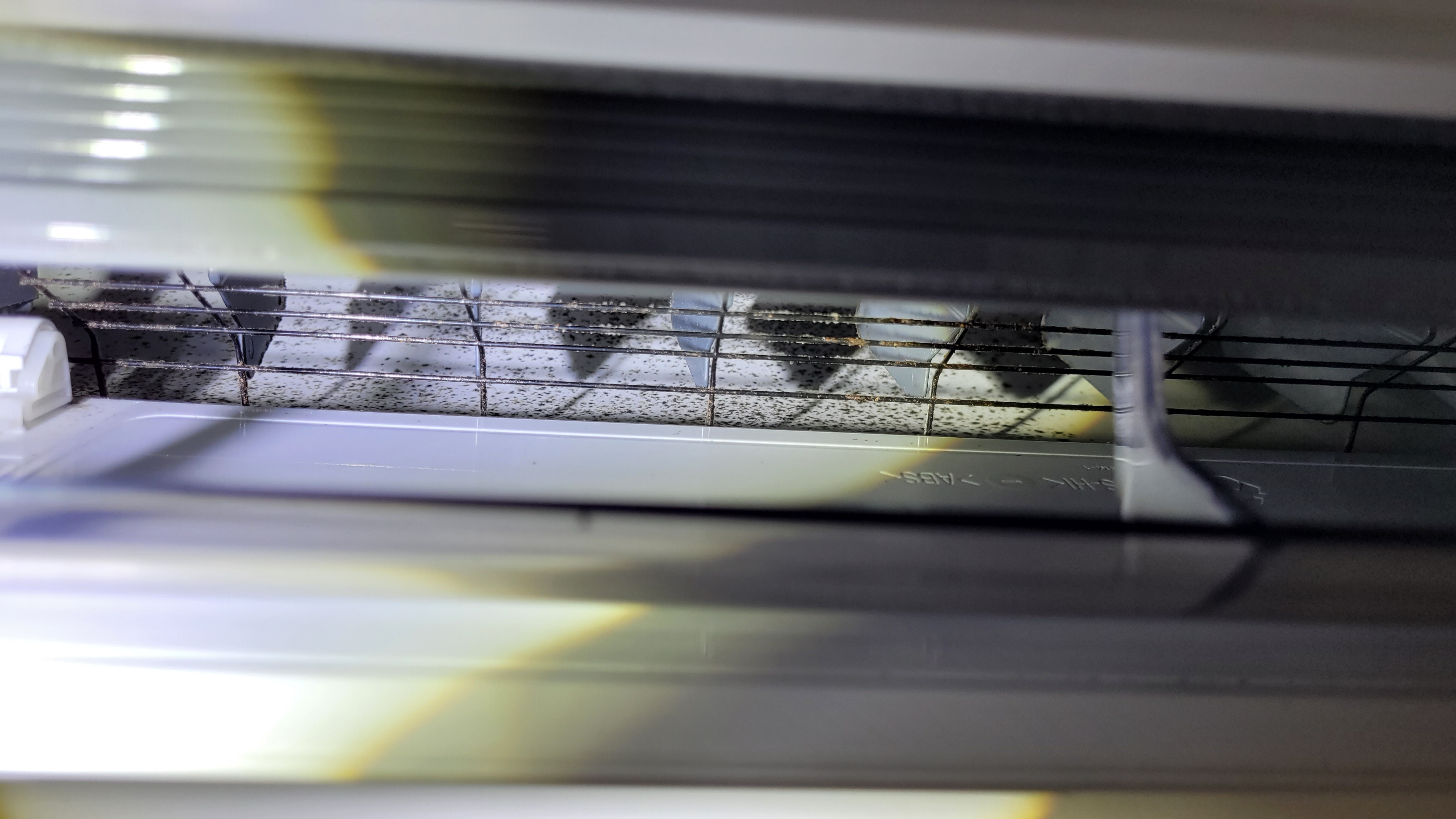

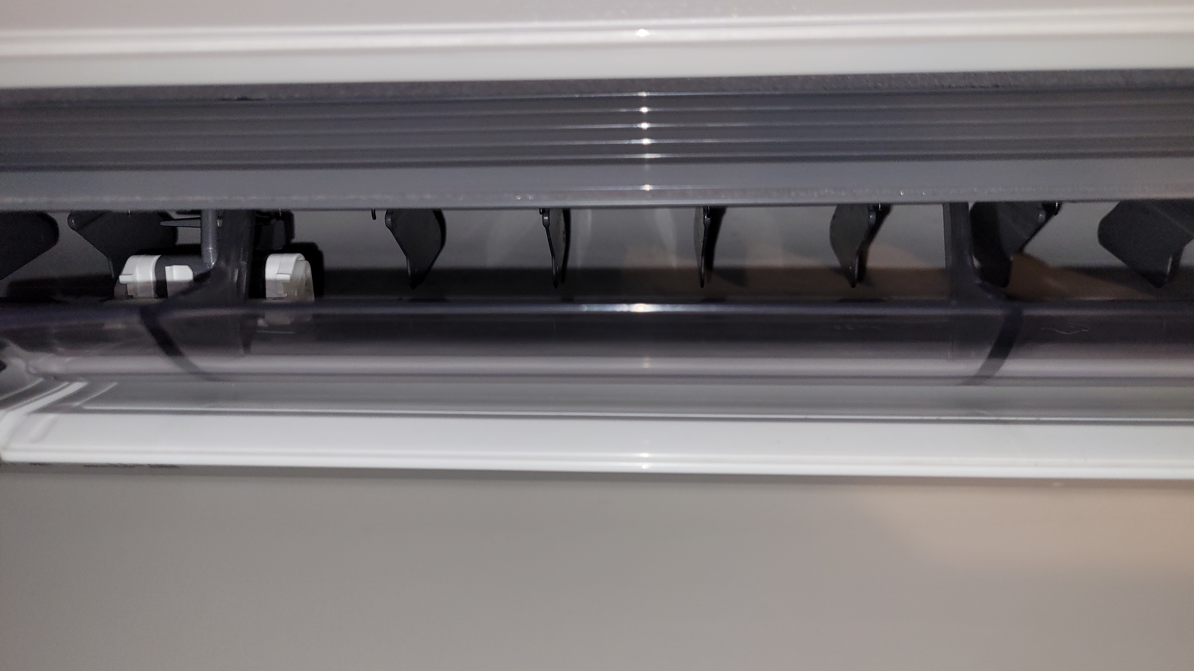

Depuis un moment je voulais nettoyer ma clim Mitsubishi MSZ LN qui a environ 3 an qui était dans cet état
https://rehost.diberie.com/Picture/Get/f/161111
Ce qui me dérangeait c'était la grille en fer devant... impossible à défaire sans tout sortir... et impossible de nettoyer avec elle!
Du coup si ça peut aider certains ici, j'ai fais le bourrin et couper cette fameuse grille avec une pince coupante, résultat j'ai pu passer pour tout nettoyer  :)  un coup de Camp CLIMASAN Détergent partout, rinçage et finition lingette résultat nickel :D
https://rehost.diberie.com/Picture/Get/f/161112
Je précise qu'il faut enlever les 2 volets en plastique devant qui sont présent sur les photos (2s par volet, juste un clip plastique à pousser), voilà c'était l'astuce du jour :o
Message édité par freejuga le 10-04-2023 à 20:55:03
