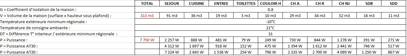

actarusprinced'euphor a écrit :
Bon j'avance un peu côté dimensionnement des radiateurs, par contre ca coûte une couille quand on veut des radiateurs basse température [:skylvind:8]
Calcul pour les besoins de la maison par pièce :
https://rehost.diberie.com/Picture/Get/f/155612
Premier jet en ACOVA :
https://rehost.diberie.com/Picture/Get/f/155614
Par contre pour la chambre c'est compliqué, aujourd'hui on a un seul radiateur électrique et je n'ai pas forcément envie d'en poser 2 mais du coup la puissance est pas bonne :(
 [:japonais_skater:1]

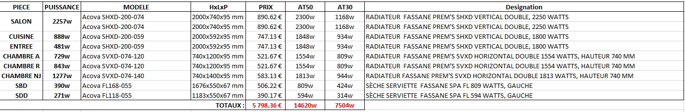

Bon j'ai fait venir 2 artisans pour mon installation à la maison et j'ai reçu celui du 1er : 31 366,05 € TTC [:tinostar]
C'est cher surtout au niveau de la PAC, j'ai demandé une Zubadan 8kW, comme il n'est pas partenaire Mitsu je pense qu'il me le fait payer :o (7 684,86€ pour le module intérieur et 7 268,51€ pour le module exterieur)
Sous-total Fourniture et pose d'une pompe à chaleur air/eau chauffage seul pour raccordement du chauffage : 20 741,77€
Bon ça après a la limite déjà je vais demander un devis pour une Power Inverter et je vais voir si je peux passer par un autre installateur.
Ensuite il y a la 2ème grosse partie : Installation du réseau + radiateurs (installation radiateurs électrique a la base ici)
Je pense qu'il y a un soucis, il m'a dimensionné les radiateurs pour un delta T50 (EN 442 75/65/20 °C) avec des radiateurs Van Marcke
La PAC ne pouvant fournir que de l'eau @60°C on est d'accord que mes radiateurs doivent être dimensionné avec un delta T30 (donc 55/35) ? :??:

Déjà va sur le site mitsubishi et y'a une carte tu tape ton code postal et il te trouve les home partenaire autour.
Ensuite oui faut viser At30 voir At20, mais quel puissance il ta mis en At50 ?
En gros si ta 8kw de déperdition il te faut presque 18kw de radiateur a At50 pour avoir 8kw a At30 et donc 26kw a At50 pour descendre a At20

Il a mis les puissances que j'avais calculé plus ou moins :
Par contre je vais me limiter en AT30 vu la taille des radiateurs déjà (ou alors mes calculs sont faux) [:fandalpinee]
n°68254184
Sherz
Posté le 18-04-2023 à 20:49:18  profilanswer
Non tes calculs semble bon.

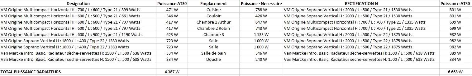

Voilà ce qu'il a mis (gauche) et mes rectifications (droite) :
https://rehost.diberie.com/Picture/Get/f/163708
J'ai tout bon ? :??:
Message édité par actarusprinced'euphor le 29-04-2023 à 08:50:01
Bah non techniquement il te faut 8kw de radiateurs a At30(de mémoire sur les calculs de déperditions que tu as) la il en manque.
Passe tout en T22 déjà pour voir si tu gagne pas ce qu'il manque

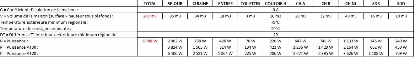

J'ai revu un peu mon calcul parce que je n'ai pas 2,5m de hauteur mais 2,37 en fait [:eddy_]
https://rehost.diberie.com/Picture/Get/f/163730
Donc normalement ça passe :D
Après dans le salon je peux mettre des 2000x600 ça ferait 1178w au lieu de 982w soit au total 7061w ?
