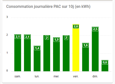

En mode ecs, ça consomme environ 2 kwh / jour . Donc on peut voir alors combien de temps elle fonctionne? Après tout dépend des douches, vaisselles etc

La mienne tourne 2 fois par jour pour des journées normales avec une température confort réglée à 52°C seulement. Ma PAC se trouve dans une petite pièce technique ou il fait 28-29°C en ce moment aussi (un rig de minage qui chauffe cette pièce).
Tout dépend des réglages que tu mets: température consigne et écart par rapport à la température pour déclencher la chauffe. Ca dépends bien-sûr aussi d'autres critères: ta consommation d'ECS, la temperature de la pièce ou se trouve ta PAC,...
On a 4 à la maison. Là on héberge une copine avec ses 2 fils pour quelques jours, donc 7 à la maison. J'ai remonté la température confort à 55°C et passé le différentiel pour déclencher la chauffe à -4 ou -5°C je ne sais plus. Ca permet d'avoir de l'eau chaude pour tout le monde sans soucis malgré un petit ballon de 190L.
Note : à 7 on répartit les douches entre matin et soir aussi, ça aide
Oui, pareil, environ 2kWh/jour :
https://zupimages.net/up/22/21/wxt2.png
Nos potes sont arrivés jeudi soir. On voit l'augmentation vendredi et hier dimanche. Samedi, personne n'était à la maison.
