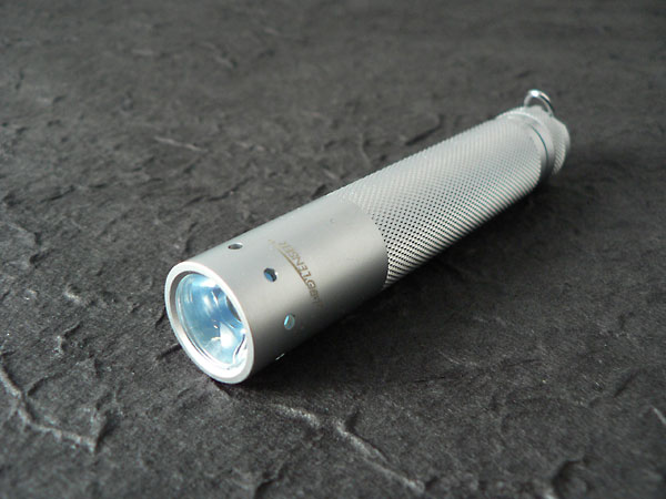

whyjuan
HATE ETERNAL
Posté le 26-02-2009 à 03:19:55  profilanswer
bonjour
j'etais venu me renseigner ici pour une petite lampe
j'ai donc reçu il y a peu une olight T10 3w
la finition est conforme a ce que j'attendais cad tres tres bonne
le systeme pour changer de puissance est particulier
il faut prendre l'avant de la lampe, devisser et visser un coup, et l'intensité change sur 5 palliers
au debut je ne trouvais pas cela tres pratique, mais apres coup je dois avouer etre agreablement surpris
sinon, elle est legere, bien plus que ma led lenser v3 que je me suis fait voler
il est vrai donc que la finition sur le metal est vraiment precise mais justement cela a un coté derangeant je trouve. Je trouve que justement la led lenser avec un decoupage dans le metal plus gros 'attachait" plus a la main
http://image.blog.livedoor.jp/akaricenter/imgs/6/0/6059379a.jpg
http://www.kanterado.com/images/143/t10.jpg
c'est juste pour dire que ce que l'on apprecie en photo, en vrai cela n'est peut etre plus la meme chose
je pense aussi que j'aurais pu me permettre un modele plus large, je voulais quelque chose de puissant et compact, mais cette largeur n'est peut etre pas si optimum apres tout, enfin bon....il faudra tester sur le long terme
merci encore pour vos conseils et vos explications il y a qques temps , cela fut un plaisir    :hello:
