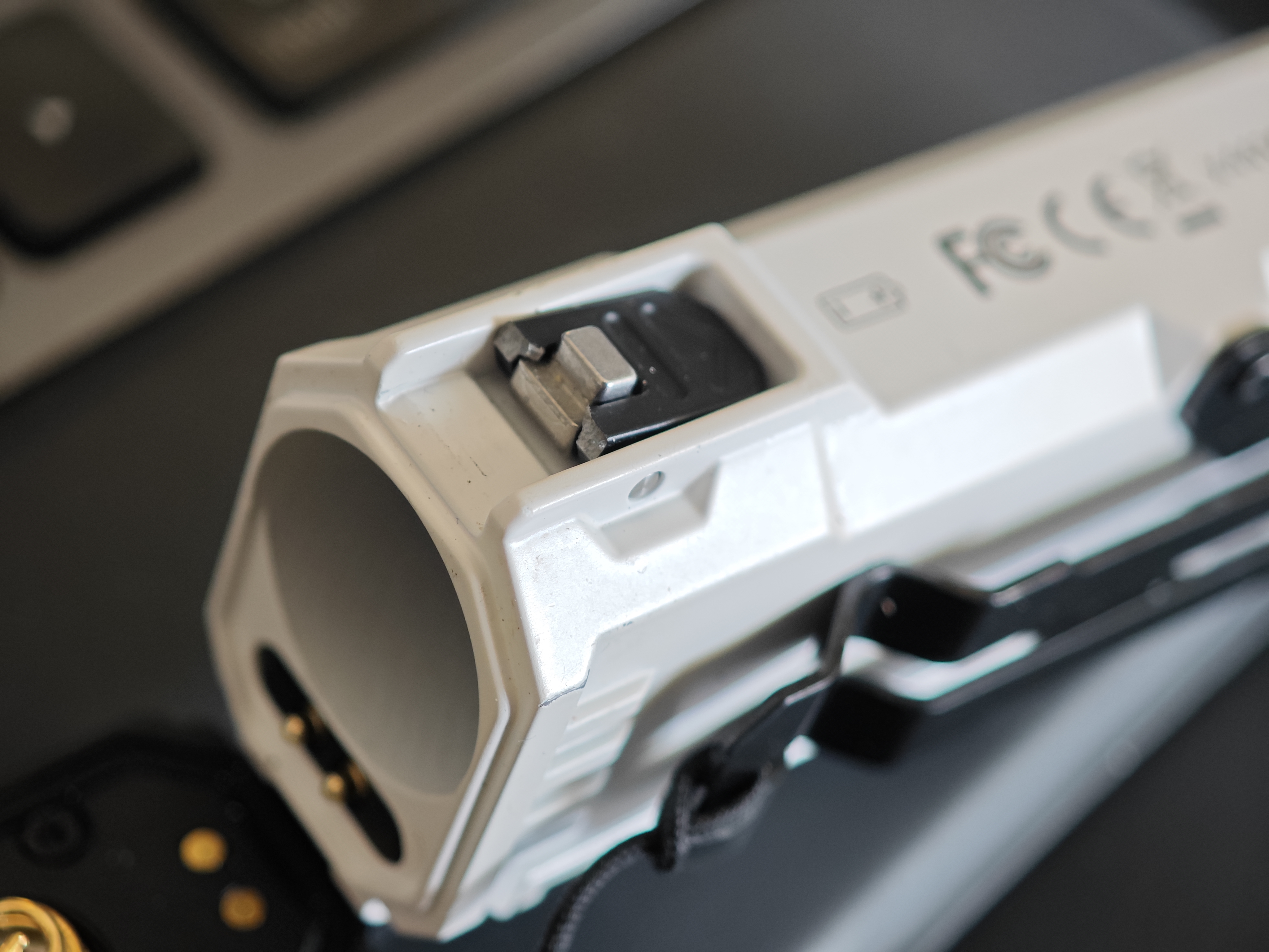

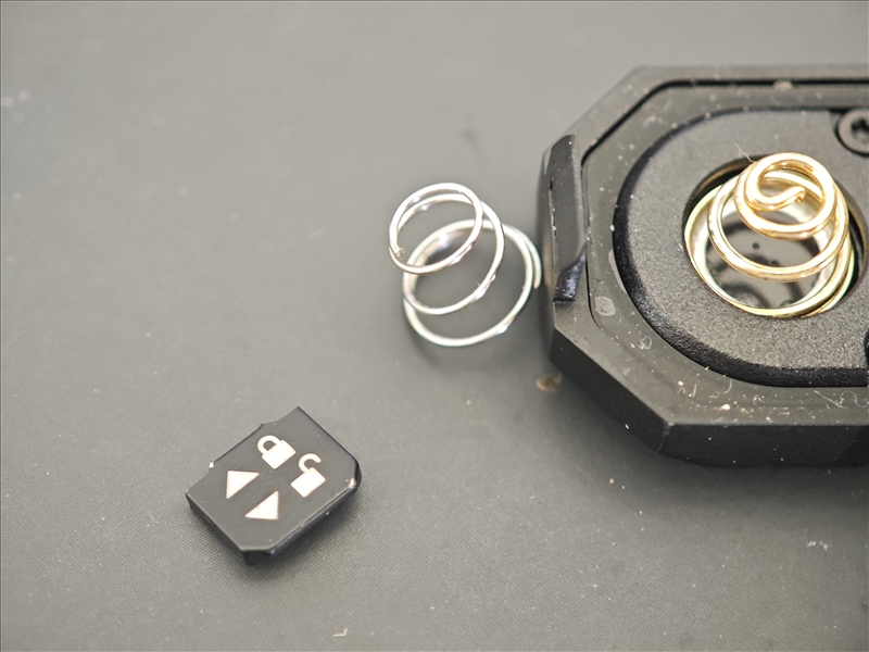

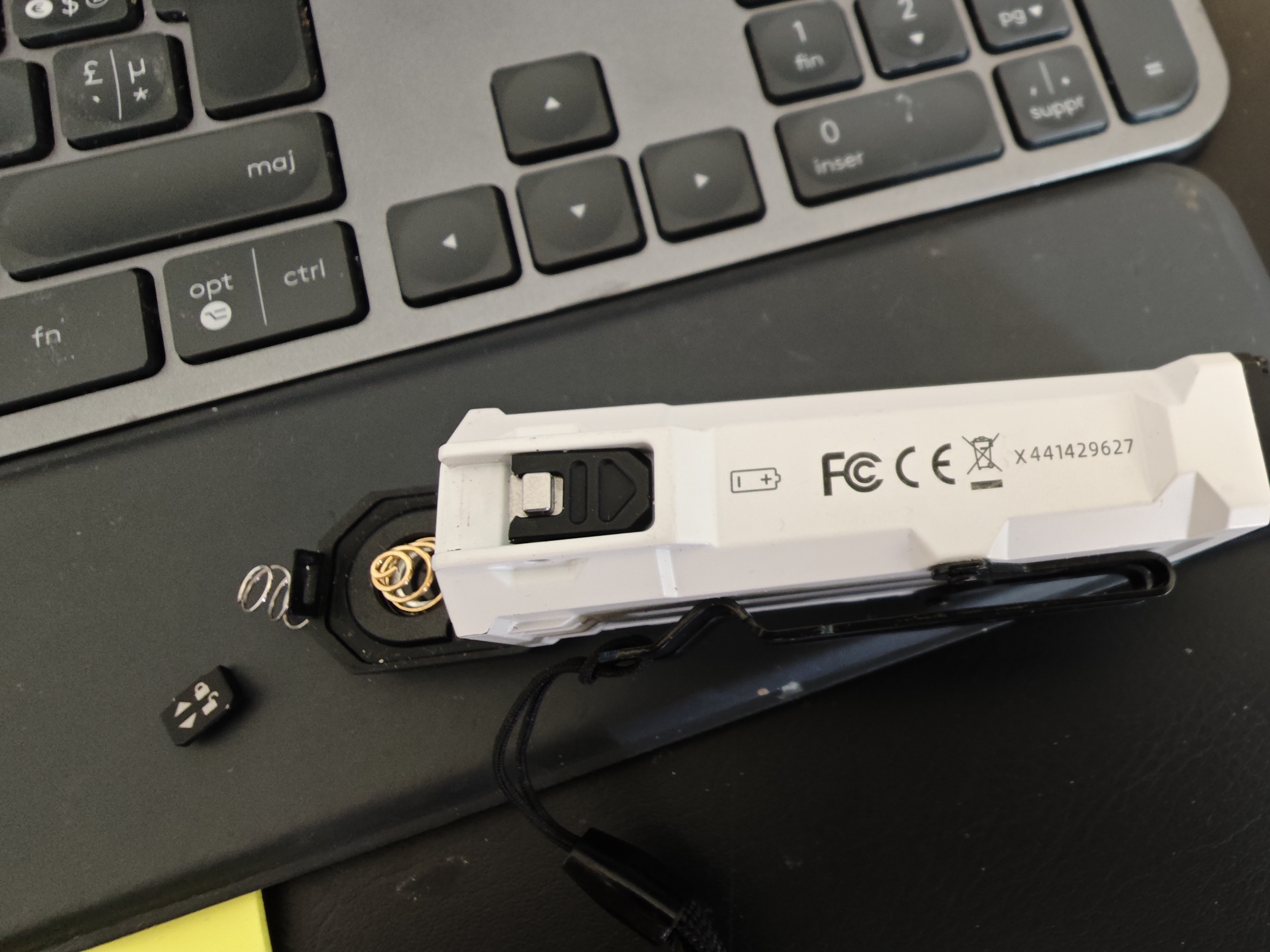

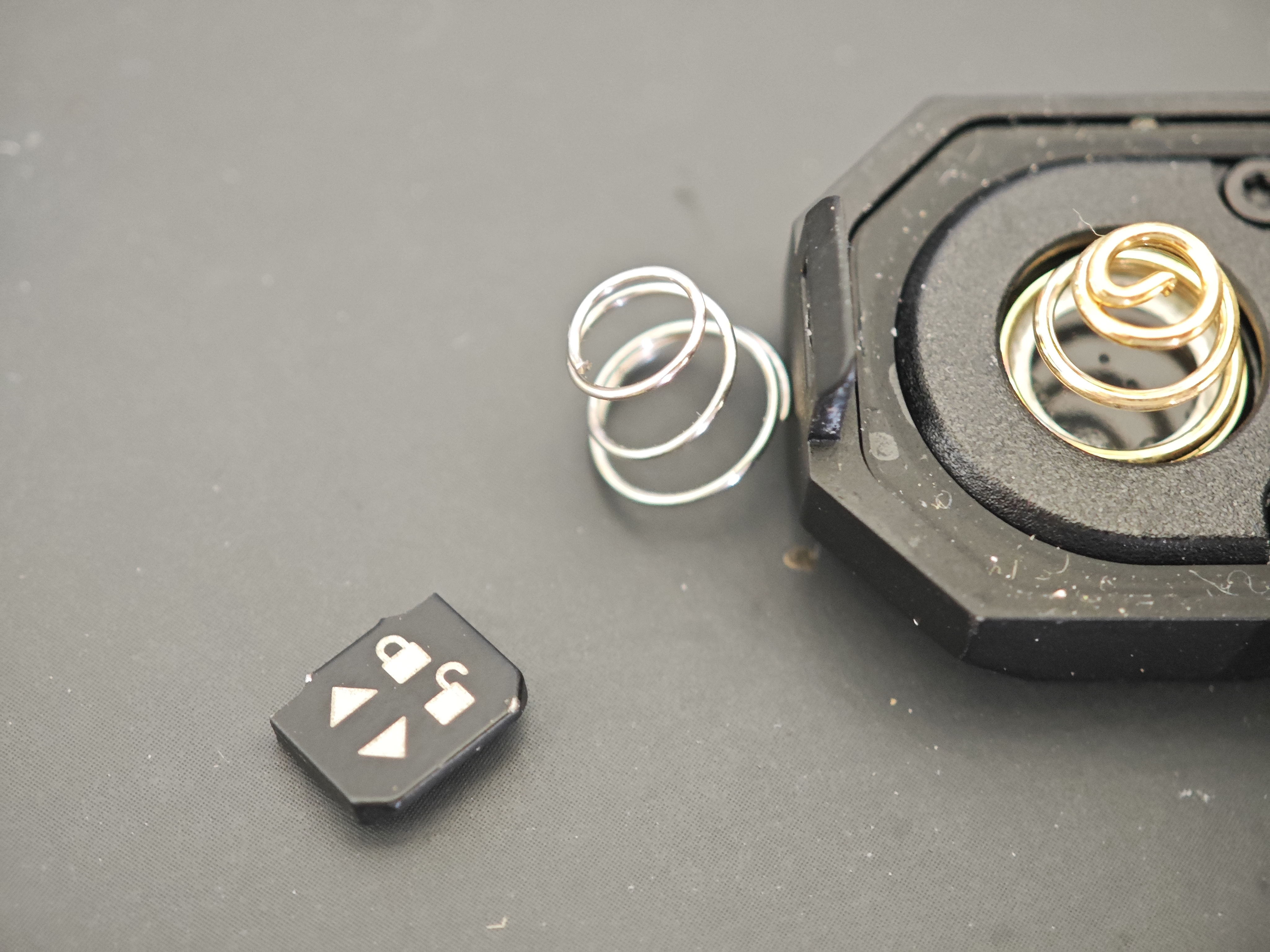

Bon mésaventure hier avec ma wuben x4, j'étais en train de bricoler dans mon parking sur mon vélo, et ma lampe a chuté de la hauteur de la selle/porte bagage sur le sol.
Verrou du logement pile cassé en deux, j'ai cru déjà voir passer des soucis de qualité sur les wuben mais là à se demander en quoi c'est fait (testé avec un aimant ce n'est pas de l'acier, plastique dur peut-être ?).
https://rehost.diberie.com/Picture/Get/r/499468
https://rehost.diberie.com/Picture/Get/r/499469
https://rehost.diberie.com/Picture/Get/r/499470
J'espère qu'ils vont prendre en charge, sachant que je l'avais acheté sur vinted (de mémoire).

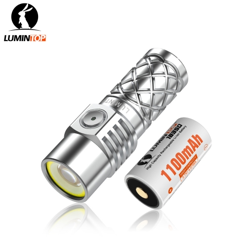

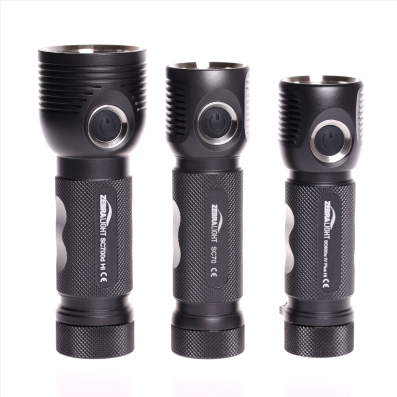

Tiens j'avais jamais vu ce topic alors que je commence à accumuler un peu trop lampes torches :D
La dernière en date pour ma part c'est la Lumintop W3, combo LEP (throw) et COB (flood) en format mini (18350), mon EDC préféré.
J'avoue avoir souvent un faible pour ce que cette marque propose mais il y évidemment d'excellents produits chez la concurrence.
https://ueeshop.ly200-cdn.com/u_file/UPAY/UPAY540/2512/products/30/a0ccb0076d.jpg.500x500.jpg

A mon sens, c'est le minimum. Le vélo était à l'arrêt.
J'avais déjà eu à faire un remplacement pour une wuben e7 (la charge ne fonctionnait plus en branchant la lampe, mais tout le reste fonctionnait).
Ils m'ont renvoyé un exemplaire neuf rapidement, j'ai donné l'ancien exemplaire à une connaissance.

Bah oui, je leur ai déjà dit.
Pour une lampe présentée pour des usages très engagés, j'ai du mal à croire qu'ils n'ont pas un peu testé la lampe, notamment en cas de choc ou chute. Je ne me suis pas amusé à la lancer contre un mur.
J'ai par le passé, soumis des lampes à bien des tortures et c'est bien la première qui lâche ainsi.
Le problème c'est surtout que cela empêche de verrouiller le compartiment batterie et donc de s'en servir, ce qui est un peu le but premier d'une lampe.

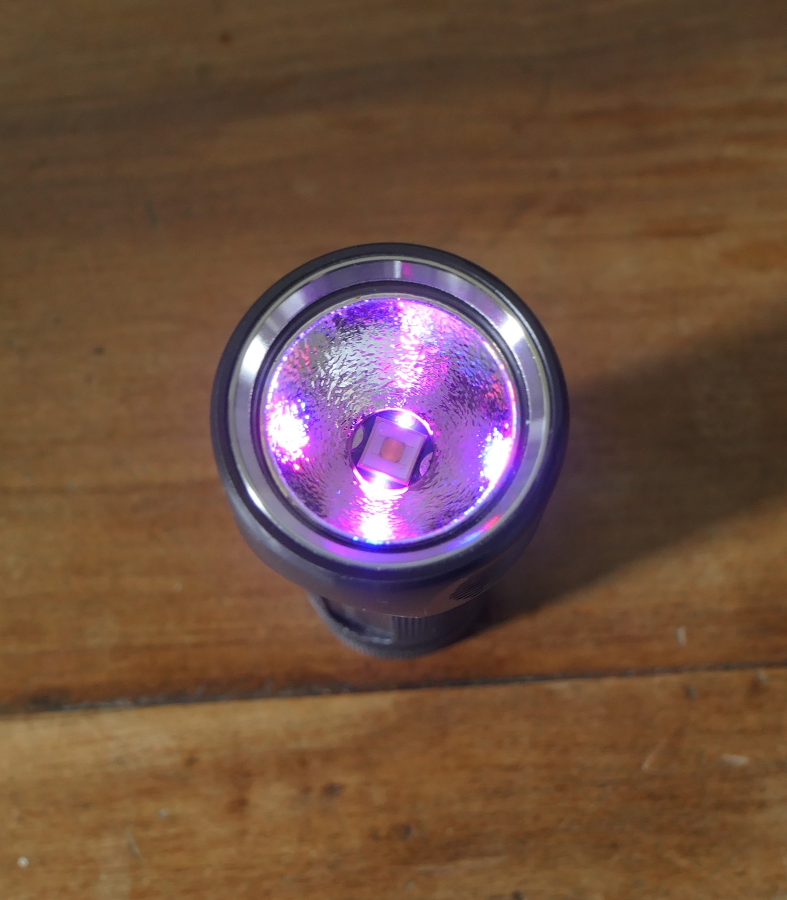

titane2car​bone
Posté le 23-03-2026 à 12:56:36  profilanswer

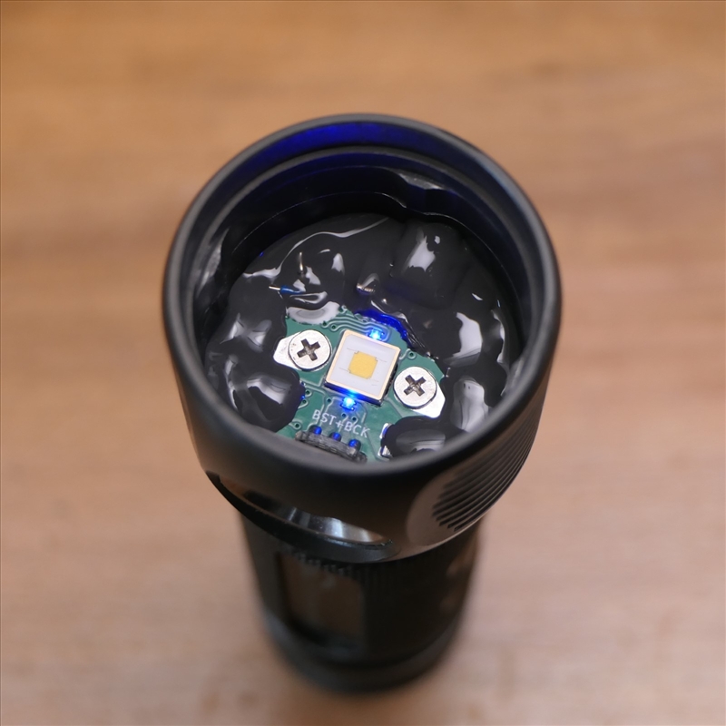

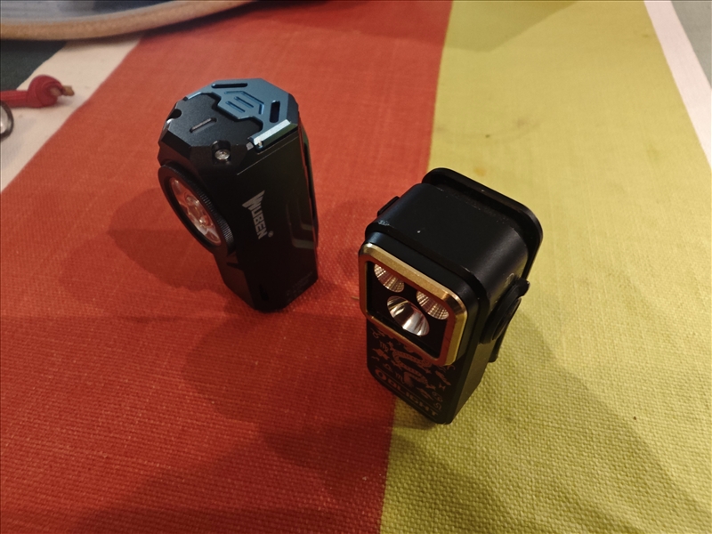

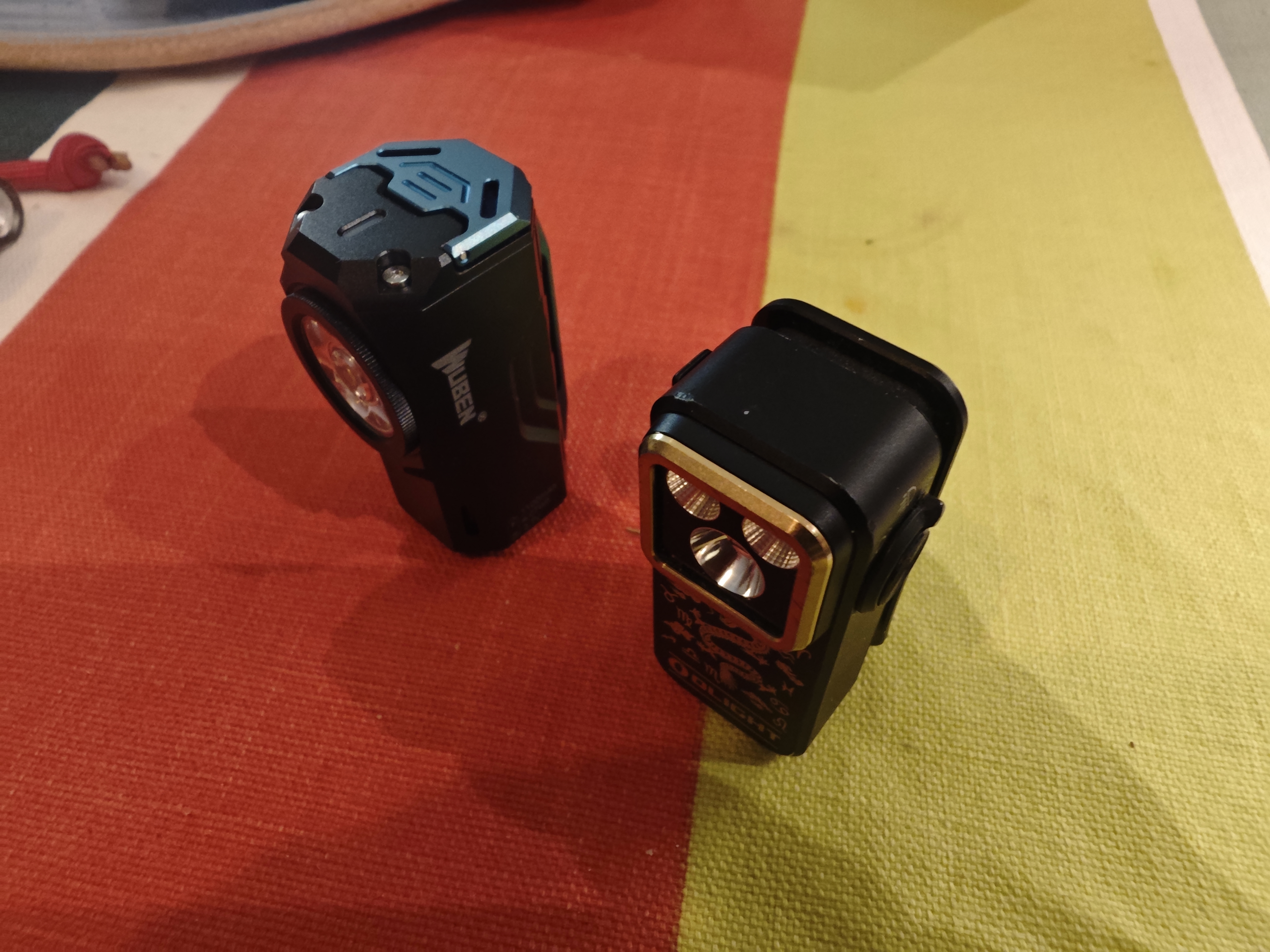

reçu une L50 de chez fireflies, ça semble tout à fait correct, plus qu'a mettre en charge et attendre la tombée du jour  :pt1cable:
https://i.imgur.com/c6frOMD.jpeg
https://i.imgur.com/7ImKscN.jpeg
https://i.imgur.com/iPhkNjQ.jpeg
https://i.imgur.com/QqTVcTW.jpeg

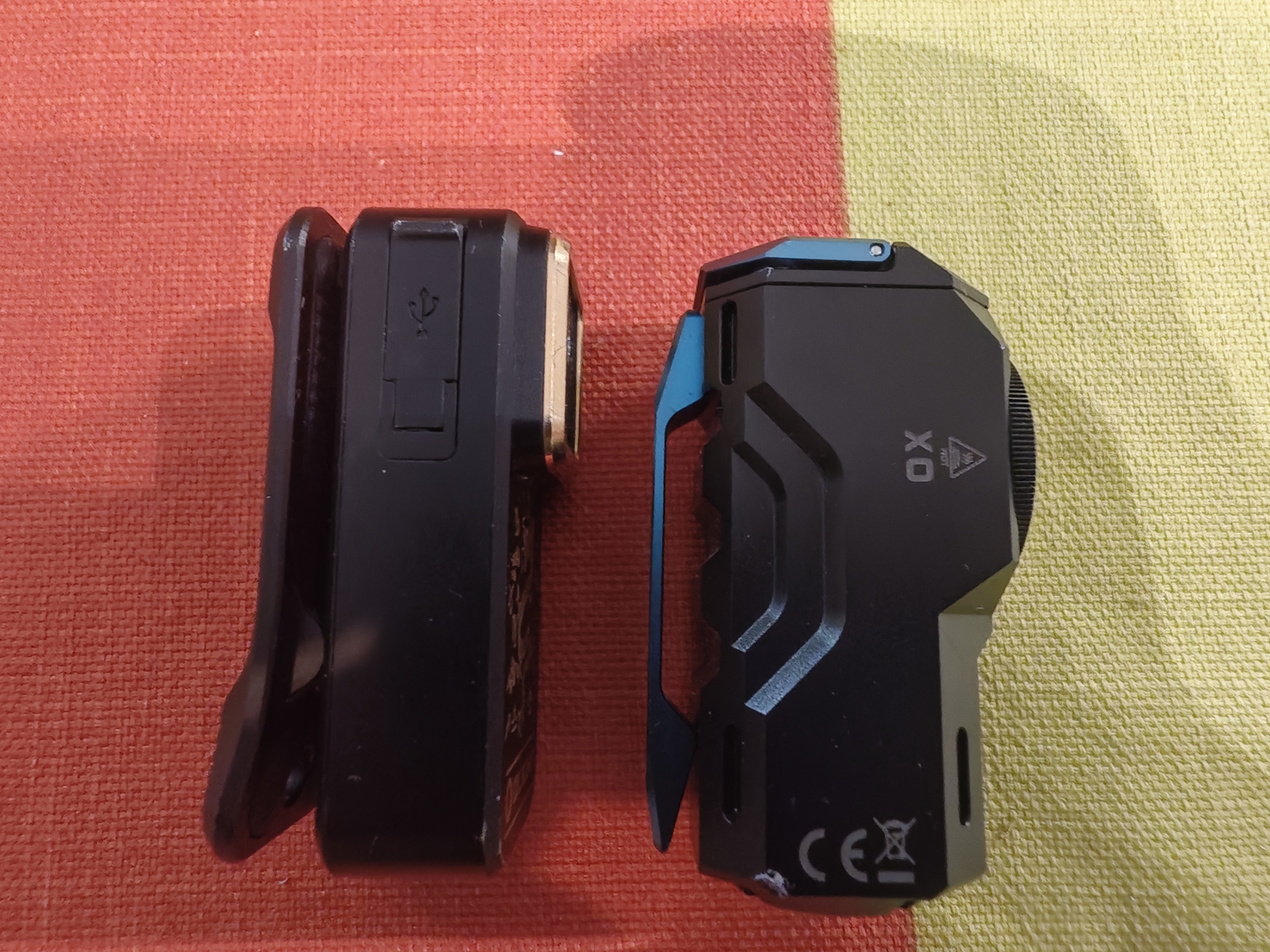

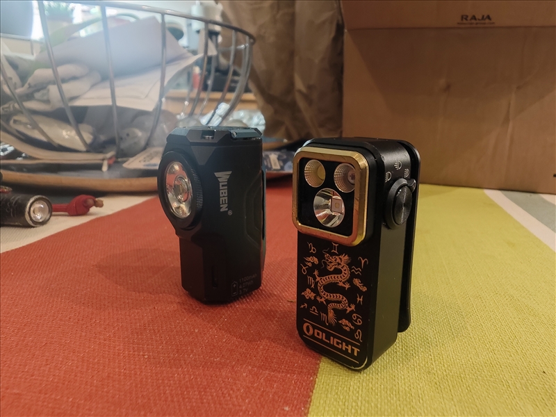

gsx33 a écrit :
Tu vas leur dire que tu l'as faite tomber ?

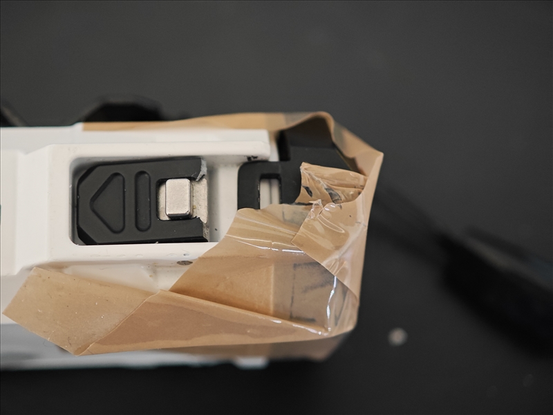

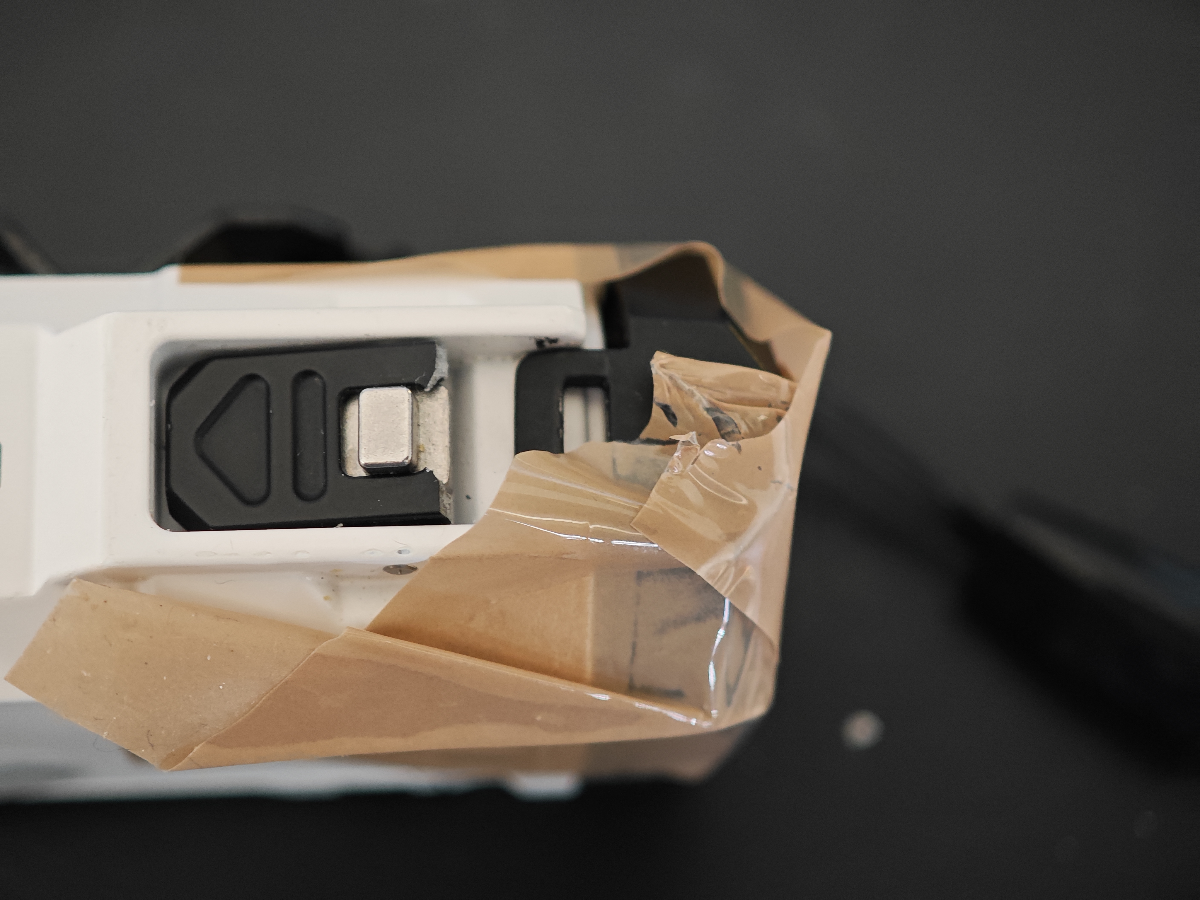

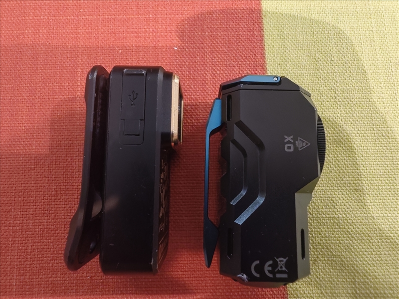

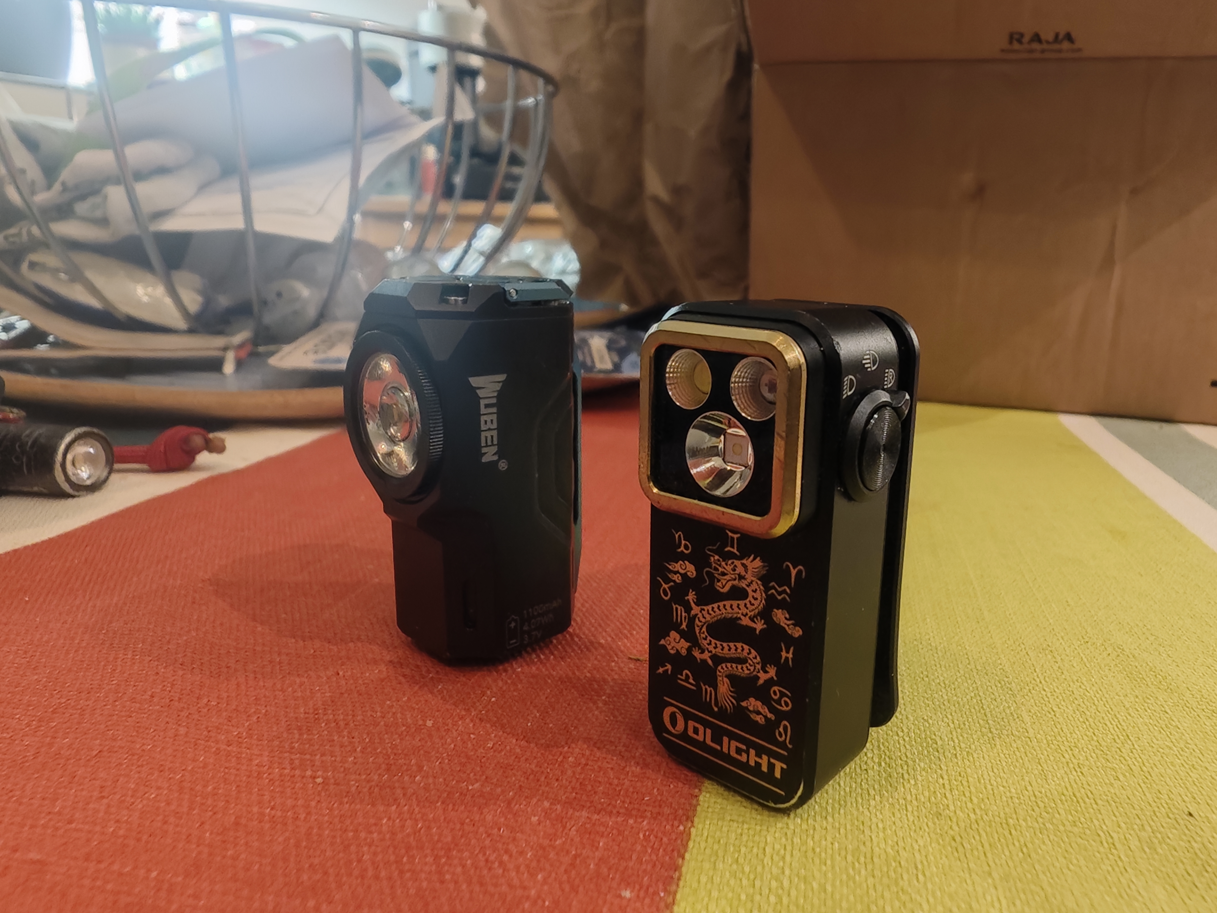

Le sav m'en renvoie une. Malheureusement j'ai des doutes sur la solidité de celle-ci,notamment de ce fichu interrupteur.
https://rehost.diberie.com/Picture/Get/r/500125

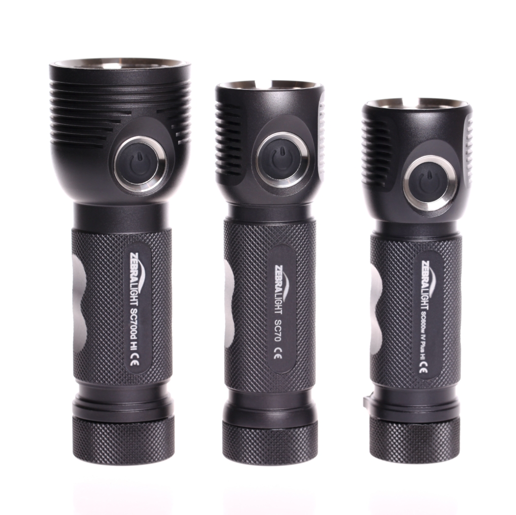

Posté le 21-04-2026 à 23:58:50  profilanswer

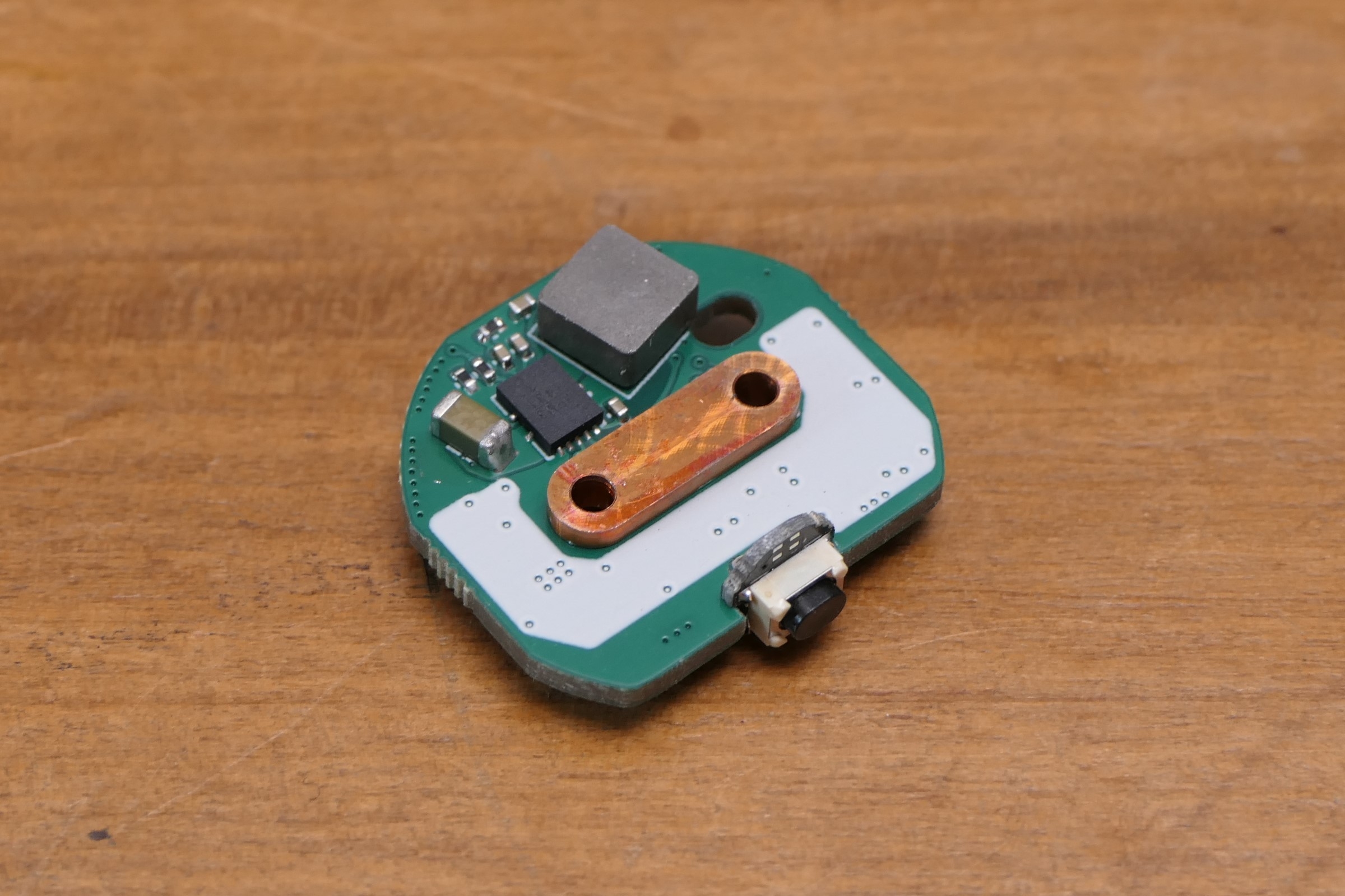

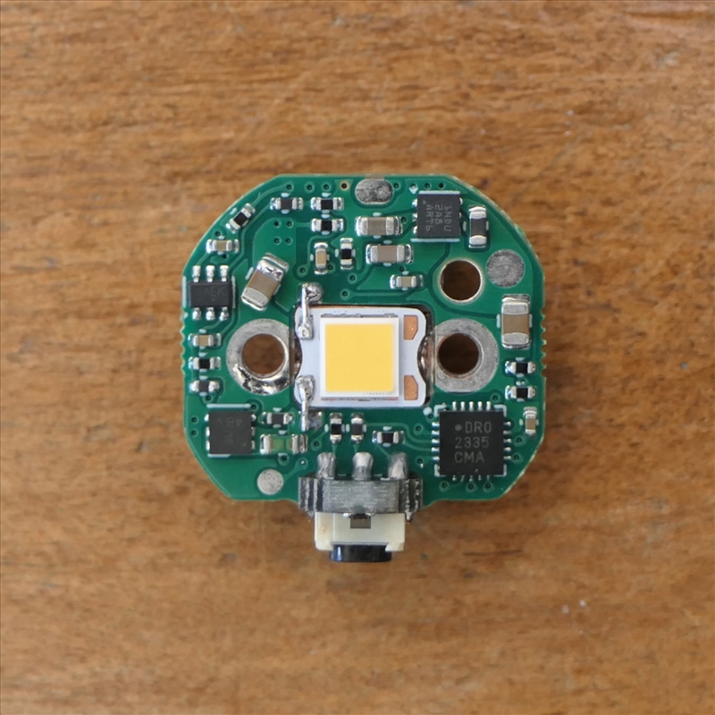

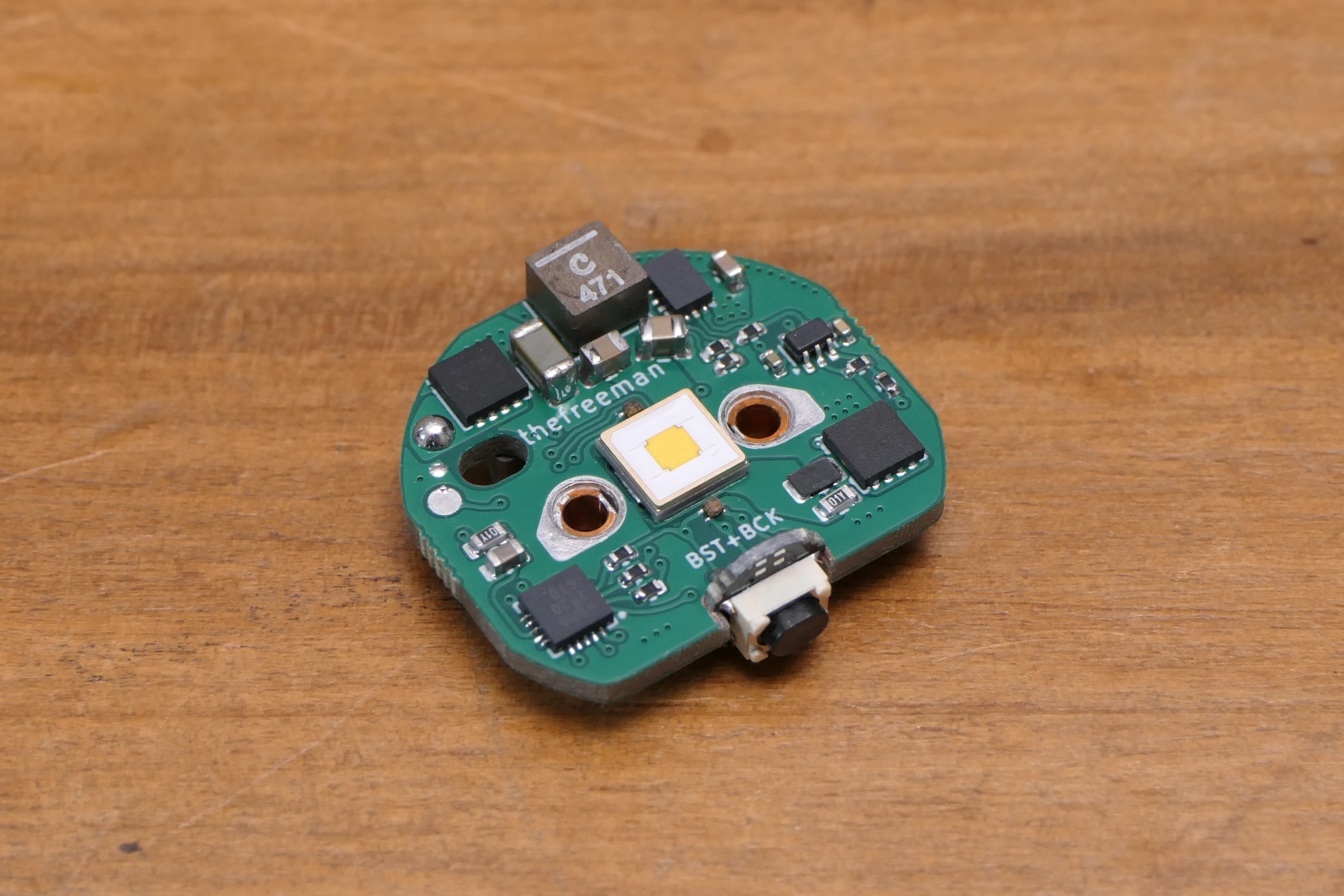

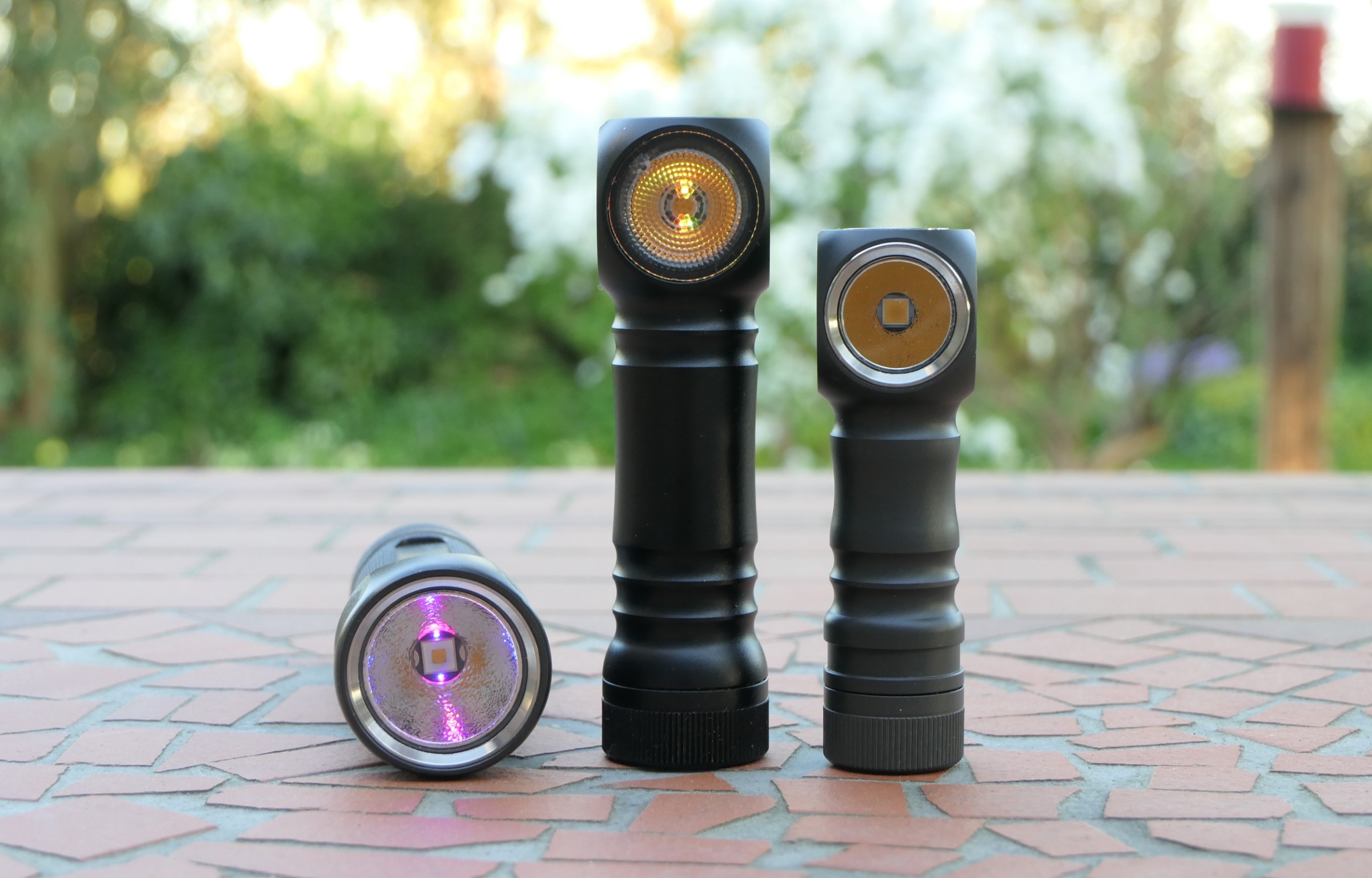

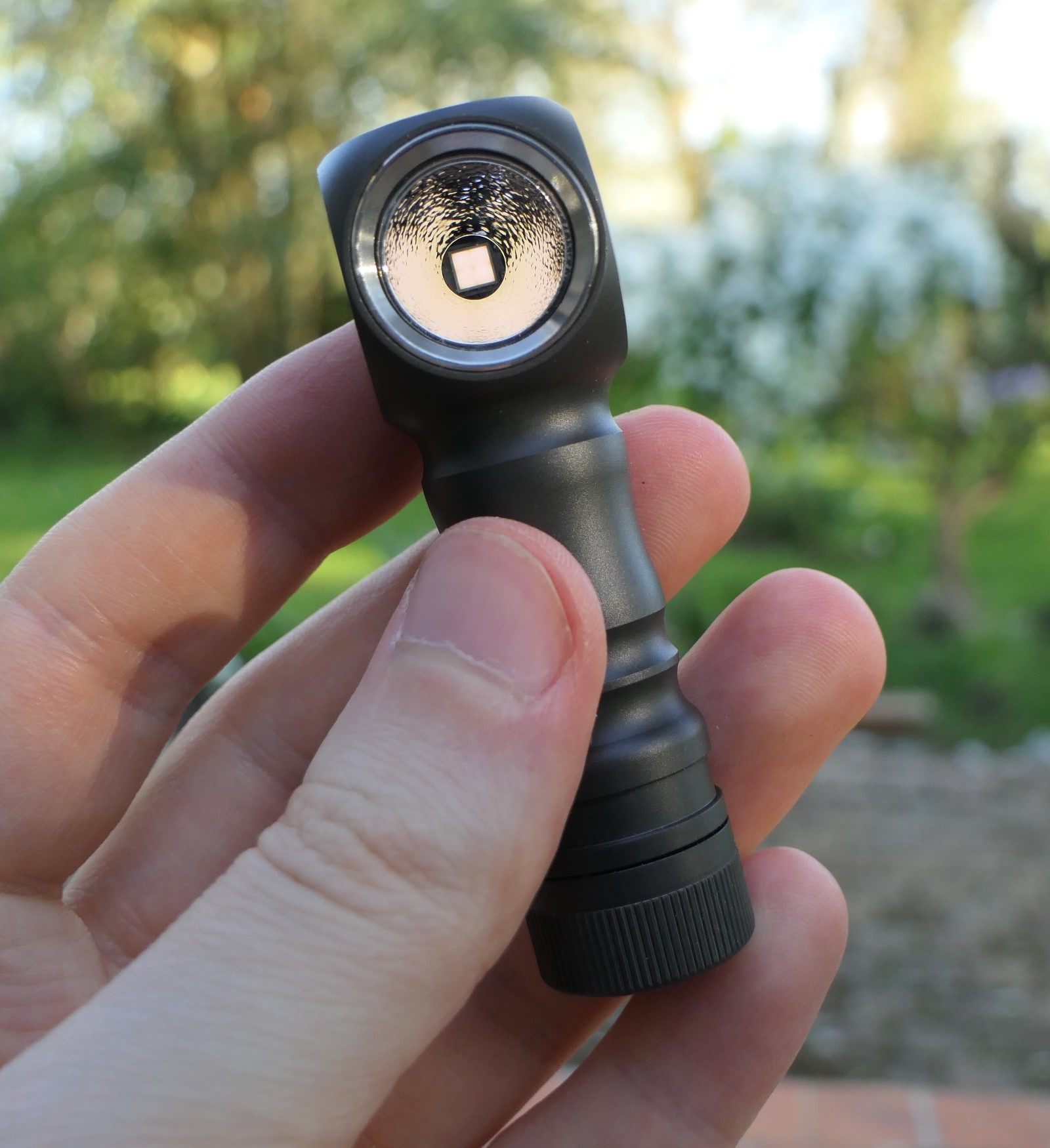

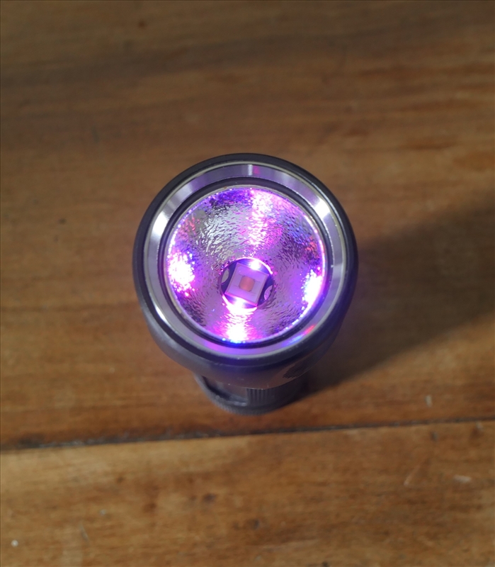

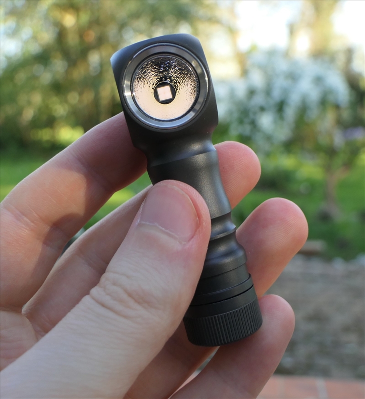

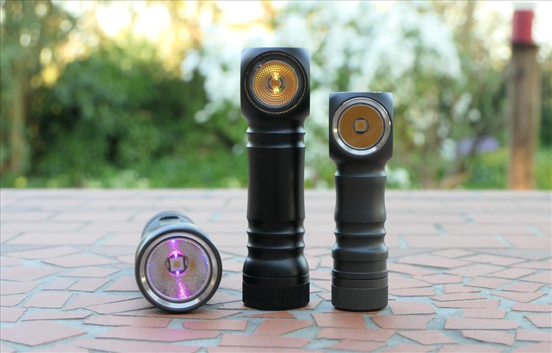

J’aime pas mal les zebralight notamment l’H53/H54 qui est super petite et lègère, surtout depuis qu’ils mettent une LED 519A dedans au lieu de l’XP-L bien moche qu’il y avait avant, cela dit elle n’est pas parfaite, le rendement du driver est assez naze (bien qu’amélioré avec l’H54), et elle ne fonctionne qu’avec des piles/accus AA, pas 14500 li-ion (H53  fonctionnait non officiellement avec li-ion mais avec un rendement pourris).

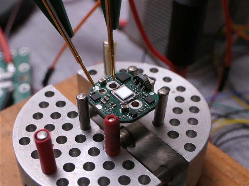

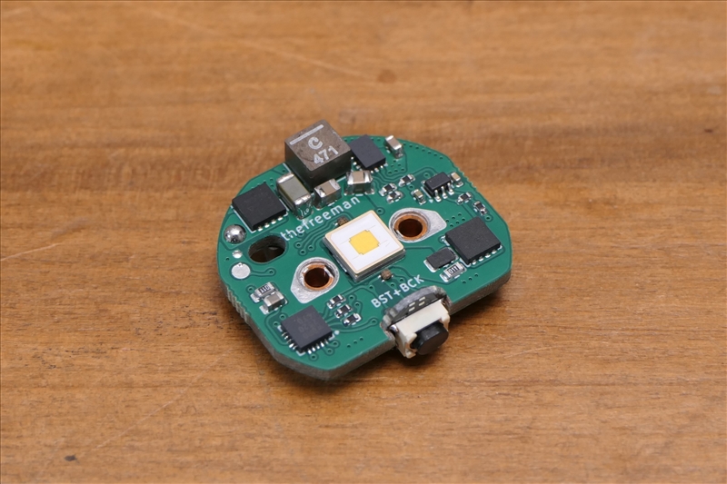

Du coup j’ai conçu un nouveau driver :
(images cliquables)
https://rehost.diberie.com/Picture/Get/r/508238
https://rehost.diberie.com/Picture/Get/t/508237

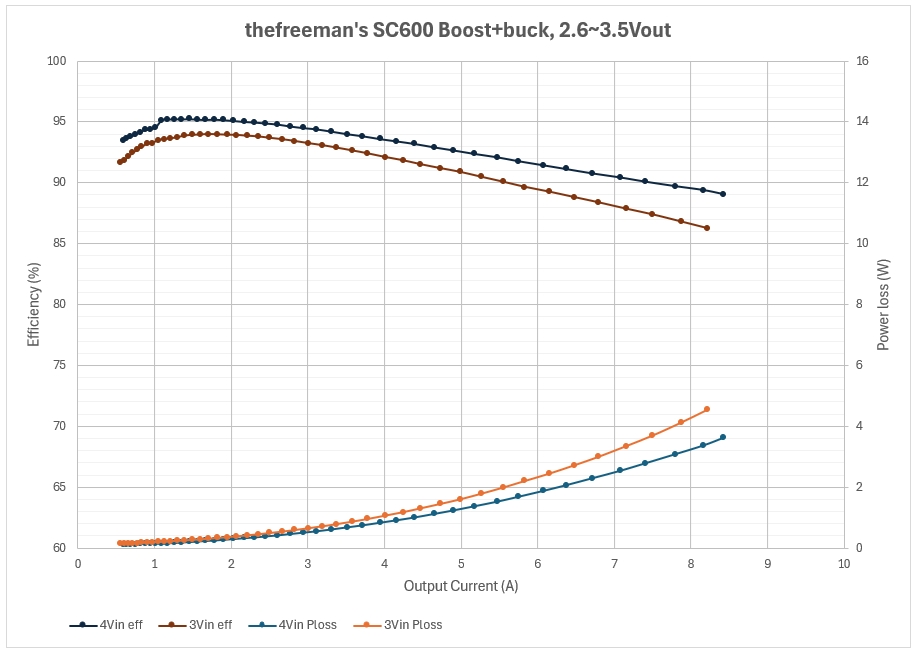

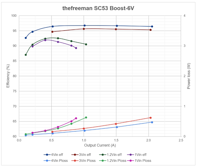

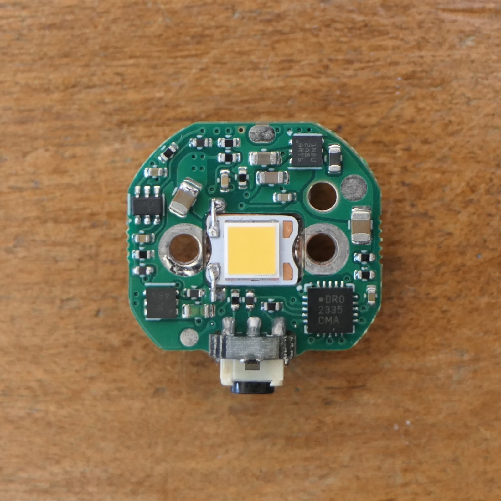

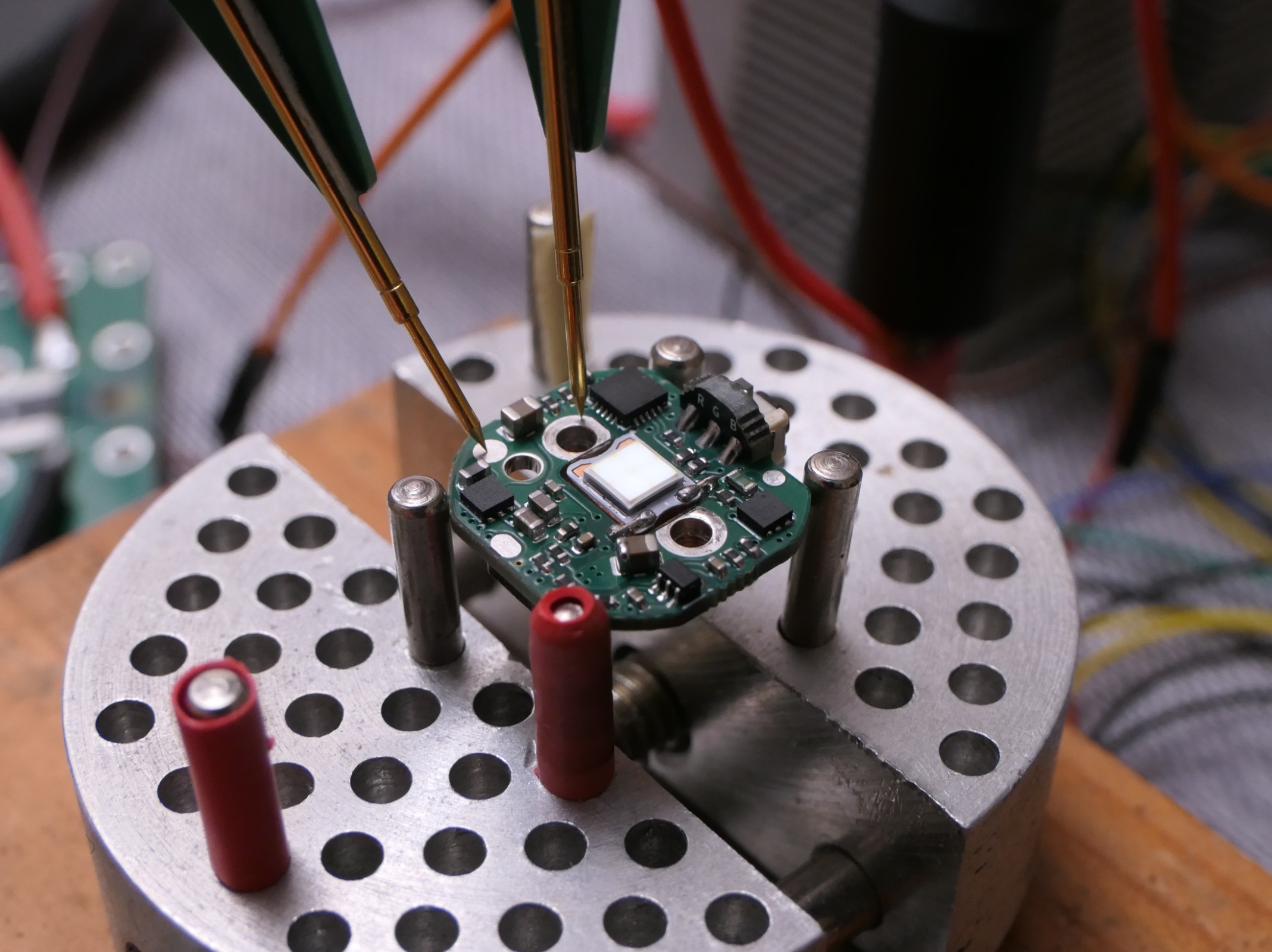

De type boost qui fonctionne avec Li-ion et Ni-Mh, 0.7~4.2V en entrée pour alimenter une LED de 6V nominal et qui utilise l’interface Anduril 2.
https://rehost.diberie.com/Picture/Get/f/508260
(driver similaire mesuré précédemment mais que jusqu'à 2A, celui utilisé dans la lampe va jusqu'à 3A, environ 18W, la puissance avec NiMH reste inchangée)
https://rehost.diberie.com/Picture/Get/r/508240

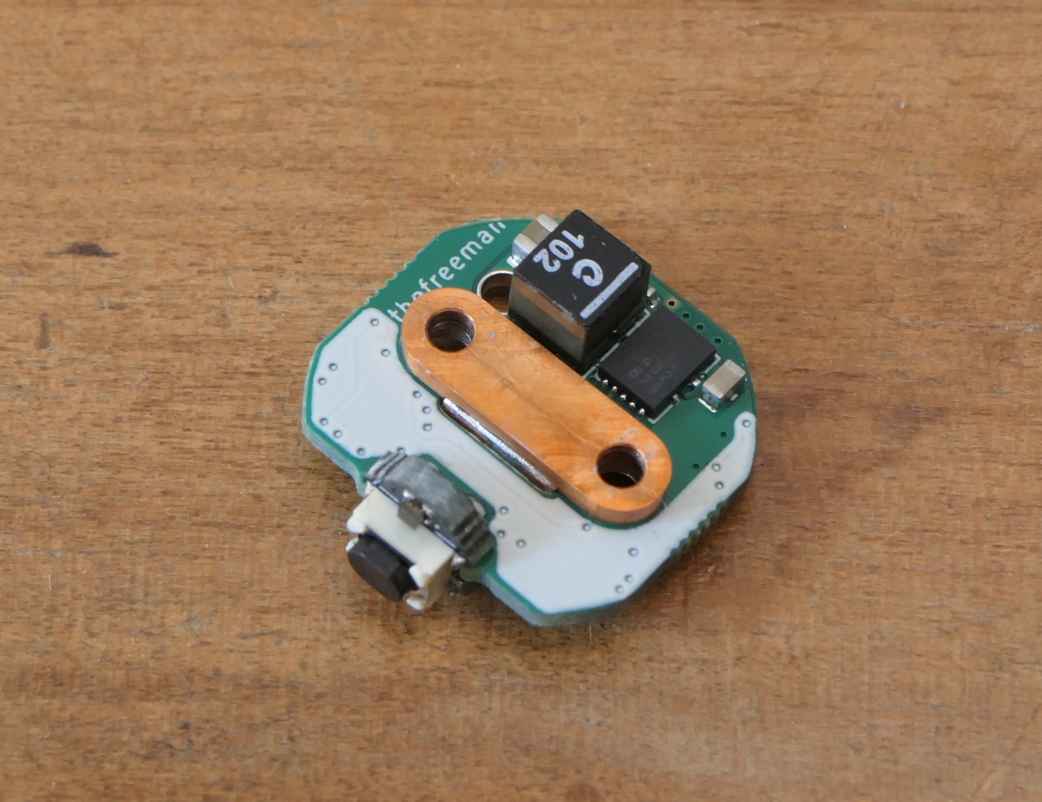

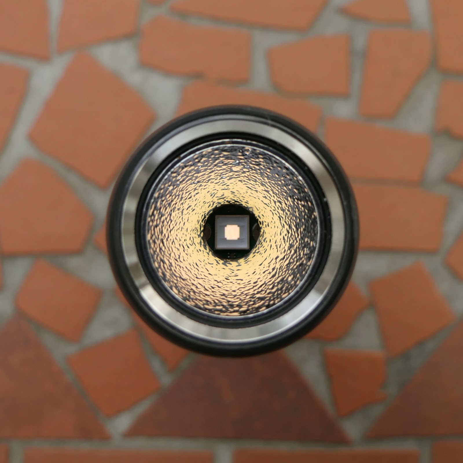

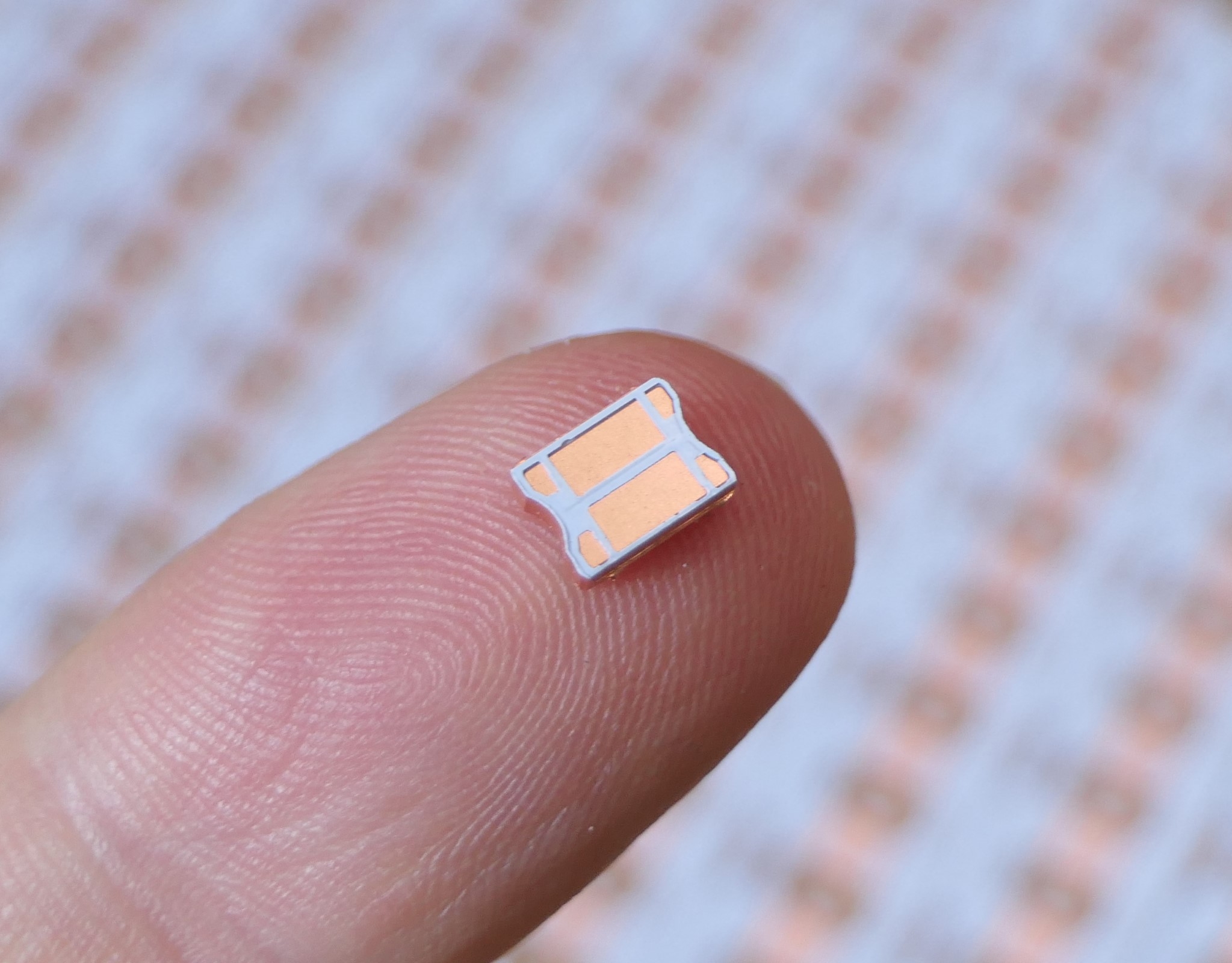

La LED est une Nichia B35A 4500K, qui a un très bon rendement pour une LED ultra haut CRI (Ra>90, R9>80), équivalent à celui d’une XHP50.3 HI (Ra>90, R9>50) tout en aillant une teinte qui est neutre à courant faible/moyen et un peu ”rosé” à courant élevé, les XHP50.3 haut CRI ont souvent une teinte verdâtre qui n’est pas desirable.
La difficulté c’est que la B35A n’a pas de pad central neutre comme la plupart des LEDs de haute puissance et du coup la construction habituelle utilisée par Zebralight (pad neutre de la LED soudé sur un insert en cuivre qui traverse le PCB) n’est pas possible, donc j’ai fait fabriquer un mini MCPCB haute performances qui est placé au milieu du PCB driver et soudé sur la pièce en cuivre qui fait contact avec le corps en alu de la lampe.
https://rehost.diberie.com/Picture/Get/t/508259

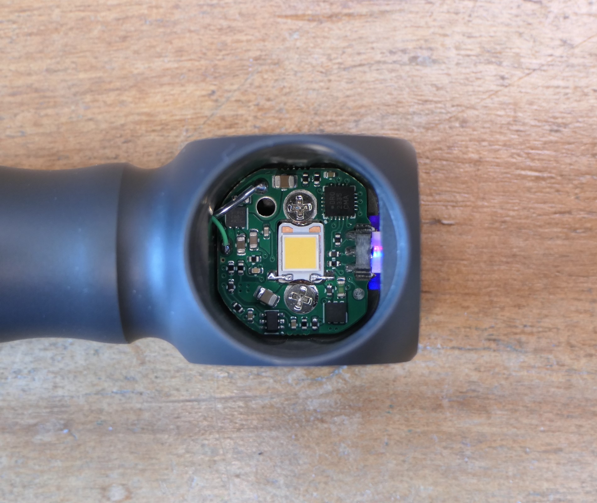

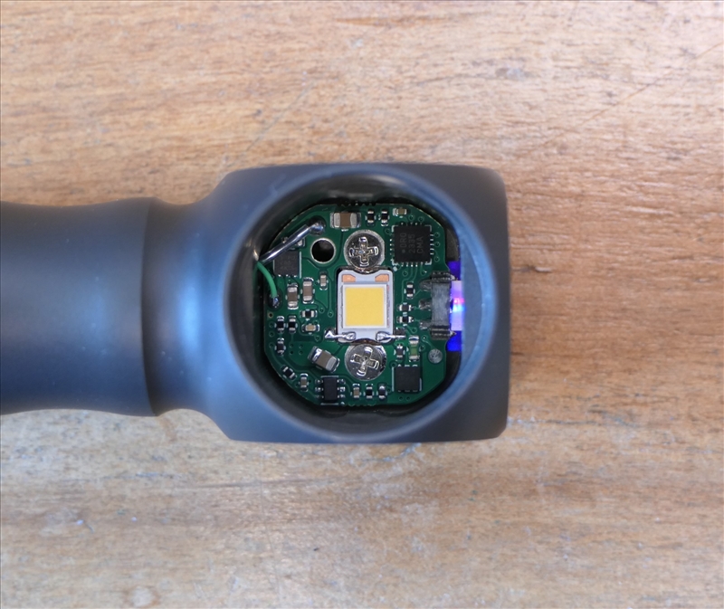

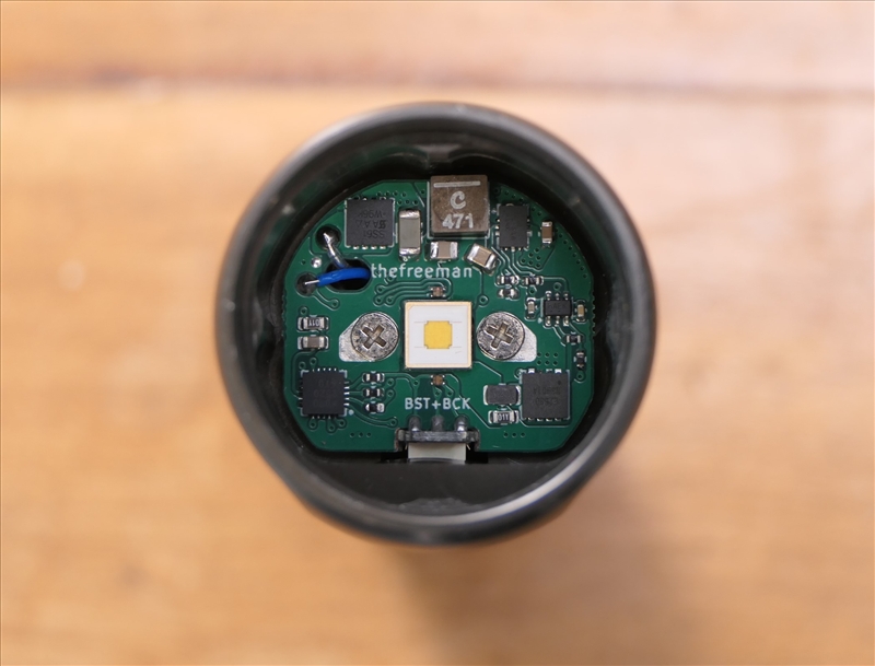

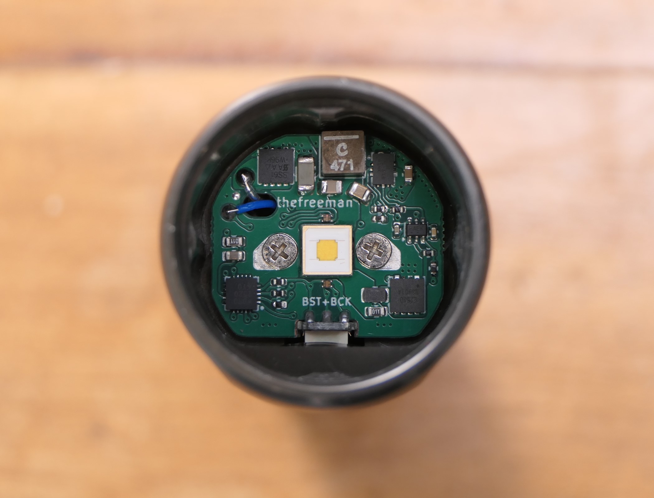

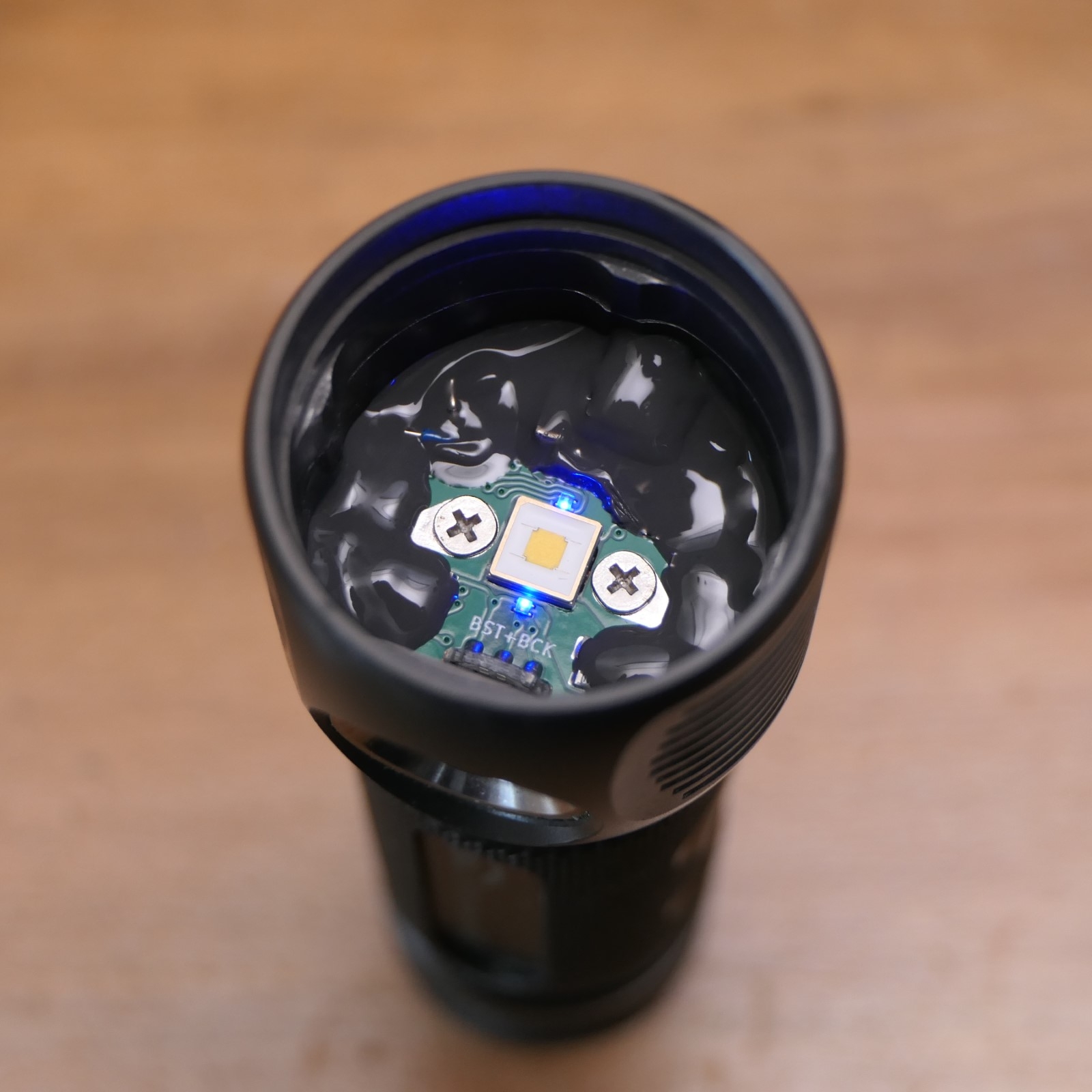

Installé dans la lampe :
https://rehost.diberie.com/Picture/Get/r/508243
Il y a 2 fils qui viennent du tube de l’accu, un pour le positif et l’autre pour programmer le driver depuis le tube sans avoir à démonter la lampe.

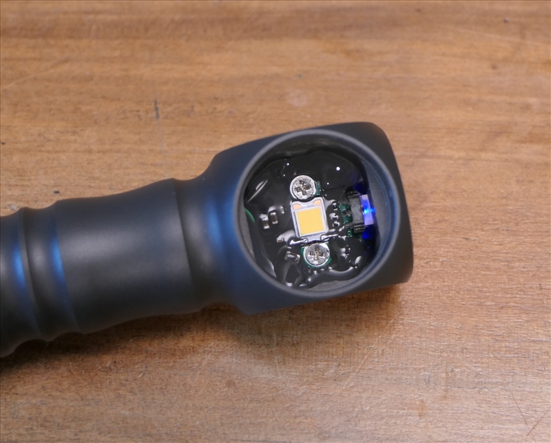

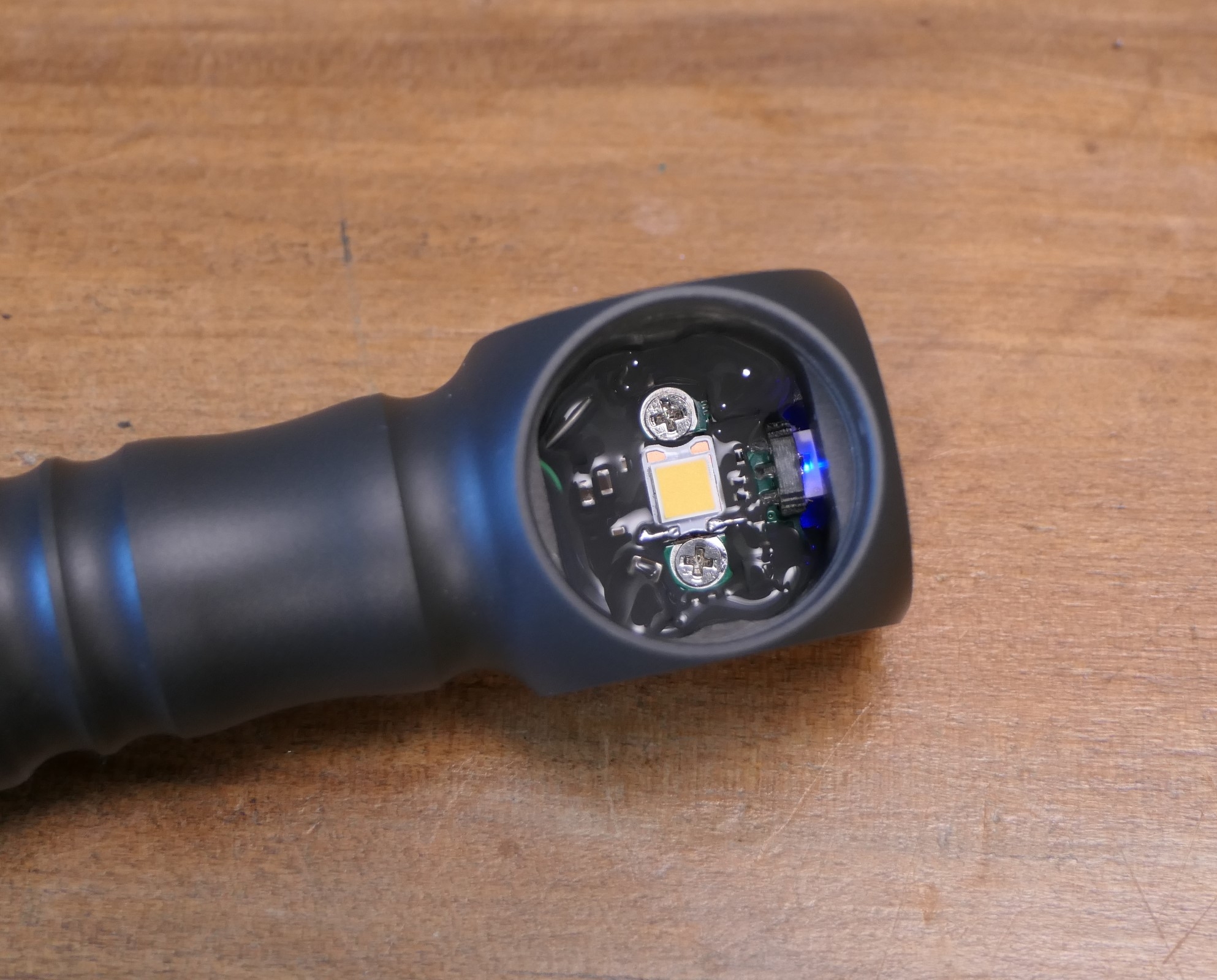

Avec du silicone "potting", comme d’origine, principalement pour avoir un contact thermique entre le driver et le corps de la lampe, aussi pour améliorer la résistance aux chocs même si le silicone est pas le mieux pour ça.
https://rehost.diberie.com/Picture/Get/r/508245
Une fois toute assemblée  :)  :
https://rehost.diberie.com/Picture/Get/r/508246
Message édité par Charles K le 22-04-2026 à 00:54:23
(images cliquables)
quel boulot, c'est beau ! [:implosion du tibia]

Merci  :jap:
Oui je suis d'accord, c’est pratique de pouvoir utiliser les 2 (enfin 3 avec alkaline), NiMH qui est plus commun et li-ion qui a plus d'énergie et fournit plus de puissance.
En parlant de Zebralight, ils viennent de mettre la nouvelle SC70 sur leur site : https://www.zebralight.com/SC70-217 [...] p_263.html
Qui était prévu depuis genre 2022, ils prennent leur temps, en gros c’est une 21700 avec une tête de SC600 (30mm) et avec XHP70.3 HI, donc qui tient mieux dans la poche que la SC700 (38mm).
Pas encore dispo à l’achat par contre.
https://rehost.diberie.com/Picture/Get/r/508646

Une autre aussi moddée récemment, Kaidomain il y a 2 ans a obtenu une centaine d’echantillon de SFT-40 4000K 95CRI, pas donnée à 8$ donc j’en avais pris que 2, au cas où elles avaient une teinte daubique, au final elles étaient toute neutre. Je les avais jamais utilisé depuis parce qu'il fallait une lampe digne d’une LED si rare ( :o )
Me voilà donc parti à concevoir un driver pour une des Zebralight SC600 III qui traînaient à la maison (d’origine XHP35 HI 5000K 80CRI).
Le problème des LED 3V comme la SFT-40 alimentée par un seul accu li-ion c’est qu’avec un driver classique de type buck ou linéaire, lorsque l’accu se décharge, assez rapidement la tension n’est plus assez élevée pour réguler au courant maximum. Par example à 8A, la tension de la SFT-40 est environ de 3.55V, s’ajoutent ensuite les chutes de tension dans le driver, fils, ressorts/contacts, qui peuvent atteindre 0.3V ou plus avec un driver buck, puis il y la chutte de l’accu dû à sa resistance interne (par example un molicel P30B à 4.2V chute instantanément à 4V à 10A), au final on se retrouve avec ~0.15V de marge ou moins, ce qui correspond aux premiers 400mAh pour un P30B qui est un des meilleurs accus 18650, après ça le courant max commence à baisser.
Ce qui serait bien c’est de pouvoir augmenter la tension quand c’est nécessaire, pour ça on utilise idéalement un convertisseur buck-boost, qui baisse la tension quand la tension d’entrée (accu) est plus haute que la sortie (LED), et inversement lorsque l’accu est trop bas. Le problème c’est qu’il n'y a pas de circuit intégré buck-boost assez puissant sur le marché (~5A max), ma solution c’est d’utiliser un convertisseur CV (tension constante) boost pour augmenter la tension à ~4.2V, suivi d’un convertisseur CC/driver buck classique. En gros c’est comme si j’avais un accu à tension constante de 4.2V, donc courant max jusqu'à ce que l’accu soit vide.
https://rehost.diberie.com/Picture/Get/r/508651
https://rehost.diberie.com/Picture/Get/t/508652
Les désavantages c’est que ça prend un peu plus de place qu’un hypothétique buck-boost integré de 8A mais ça passe quand-même parce qu’il y a pas mal de place dans la SC600 (Boost est en dessous, buck est au dessus) et que le rendement est moins bon car il y a 2 conversions au lieu d’une seule avec un buck-boost, mais ça reste raisonnablement bon.
https://rehost.diberie.com/Picture/Get/f/508665
https://rehost.diberie.com/Picture/Get/r/508654
Encore une fois avec le silicone :
https://rehost.diberie.com/Picture/Get/r/508655
Dans cette lampe j’ai installé les LEDs auxiliaires dans l’ouverture du réflecteur au lieu du bouton comme dans l’H53 au dessus
https://rehost.diberie.com/Picture/Get/r/508657
https://rehost.diberie.com/Picture/Get/t/508658
https://rehost.diberie.com/Picture/Get/r/508659
Message édité par Charles K le 24-04-2026 à 01:38:08

Non pas de formation, juste au niveau lycée, j’ai commencé par analyser un driver linéaire d’une lampe Emisar pour comprendre comment la régulation courant constant fonctionnait, puis j’ai appliqué ça un convertisseur DC-DC parce que linéaire ça a un rendement tout pourri :o, et aussi d’autres améliorations au fil du temps.
Puis j’ai appris à utiliser Kicad qui est un logicel CAD pour dessiner des circuit imprimés (EDA), ensuite j'envoie les plans à un fabricant de PCB comme Aisler, JLCPCB...etc.
Pour assembler le PCB on met de la pâte à souder, qui est des micro billes de soudure dans du flux, sur les pads, place les composants et puis refusion soit dans un four, sur une plaque chauffante, à l’air chaud...
Un de mes drivers sur une plaque chauffante :

ah c'est tentant ça.. mais bon zebra je suis un peu refroidi par les variations de teintes un peu aléatoires
en tout cas c'est bien qu'ils généralisent les hauts IRC
n°74592333
Charles K
Posté le 26-04-2026 à 19:14:24  profilanswer
Ouais Cree c’est toujours la loterie pour ça, les seules solutions pour être sûr d'avoir une bonne teinte c’est soit de mettre un filtre Lee zircon minus green ou alors de passer par Bob_mcbob qui vend les Zebralight avec des LEDs au choix (CCT et teinte neutre ou ”rosy”).

bon a savoir, merci pour l'info  [:xpay]

Nouvelle petite grosse dans ma dotation, une wuben x0.
Assez similaire (en format) à une olight Oclip pro (sans la Led rouge).
Elle a l'avantage grâce à un adapteur 3d, de pouvoir ouvrir le compartiment de l'accu pour le changer.
https://rehost.diberie.com/Picture/Get/r/509753
https://rehost.diberie.com/Picture/Get/r/509754
https://rehost.diberie.com/Picture/Get/r/509755
Je me dits que je lui préfère (un peu plus) ma wuben x3 ou l'oclip, mais elle a l'avantage d'être plus durable grâce à l'accu accessible.
Message édité par gui3gui le 27-04-2026 à 21:23:05

accu 18350 pour la wuben x0 pour ceux qui se demanderaient
n°74597935
gui3gui
Posté le 27-04-2026 à 22:32:20  profilanswer
Pardon, oui je n'ai pas précisé.
n°74599091
depart
Posté le 28-04-2026 à 10:12:00  profilanswer
ça fait pas gros d'ailleurs comme format pour un bête 18350 ?

Je possède la O'Clip pro.
J'aime beaucoup le "form factor" de la lampe et son interface.
Avoir le clip aimanté c'est très bien mais il est vraiment dommage que le "cul" de la lampe ne soit pas magnétique. Cela aurait permis d'orienter l'éclairage quand la lampe est collée sur une surface magnétique.
C'est vraiment une belle occasion ratée...
Je brûle d'envie de coller un aimant puissant moi-même à l'époxy ou autre colle puissante mais ça serait dommage de gâcher la belle finition de la lampe...
