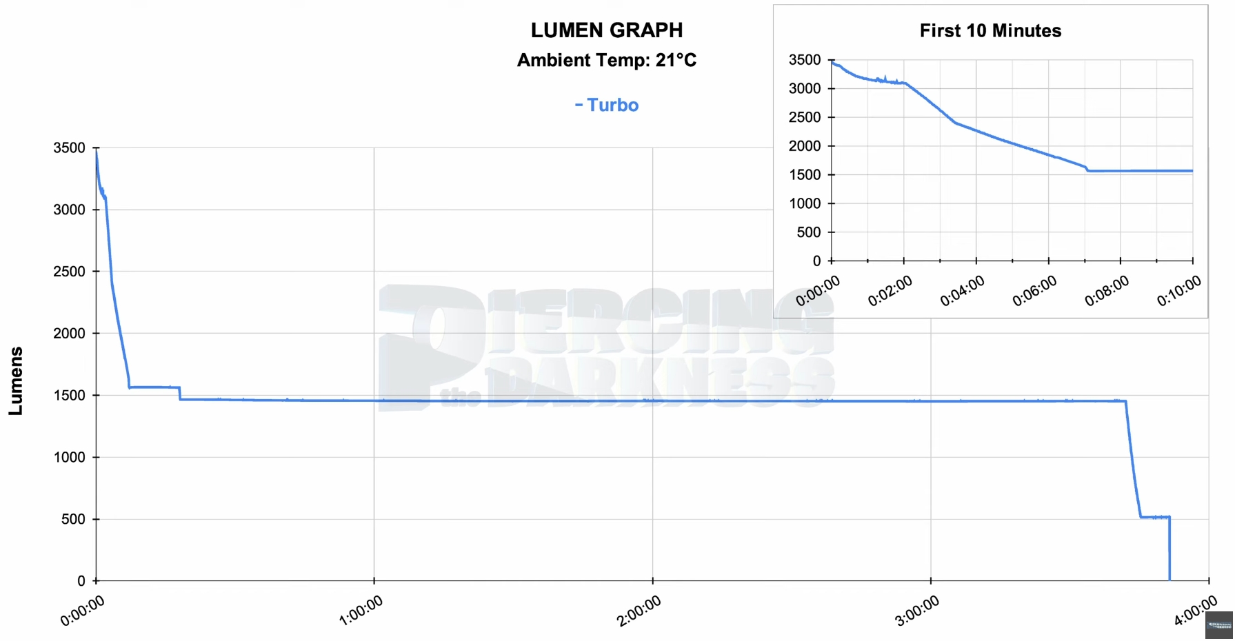

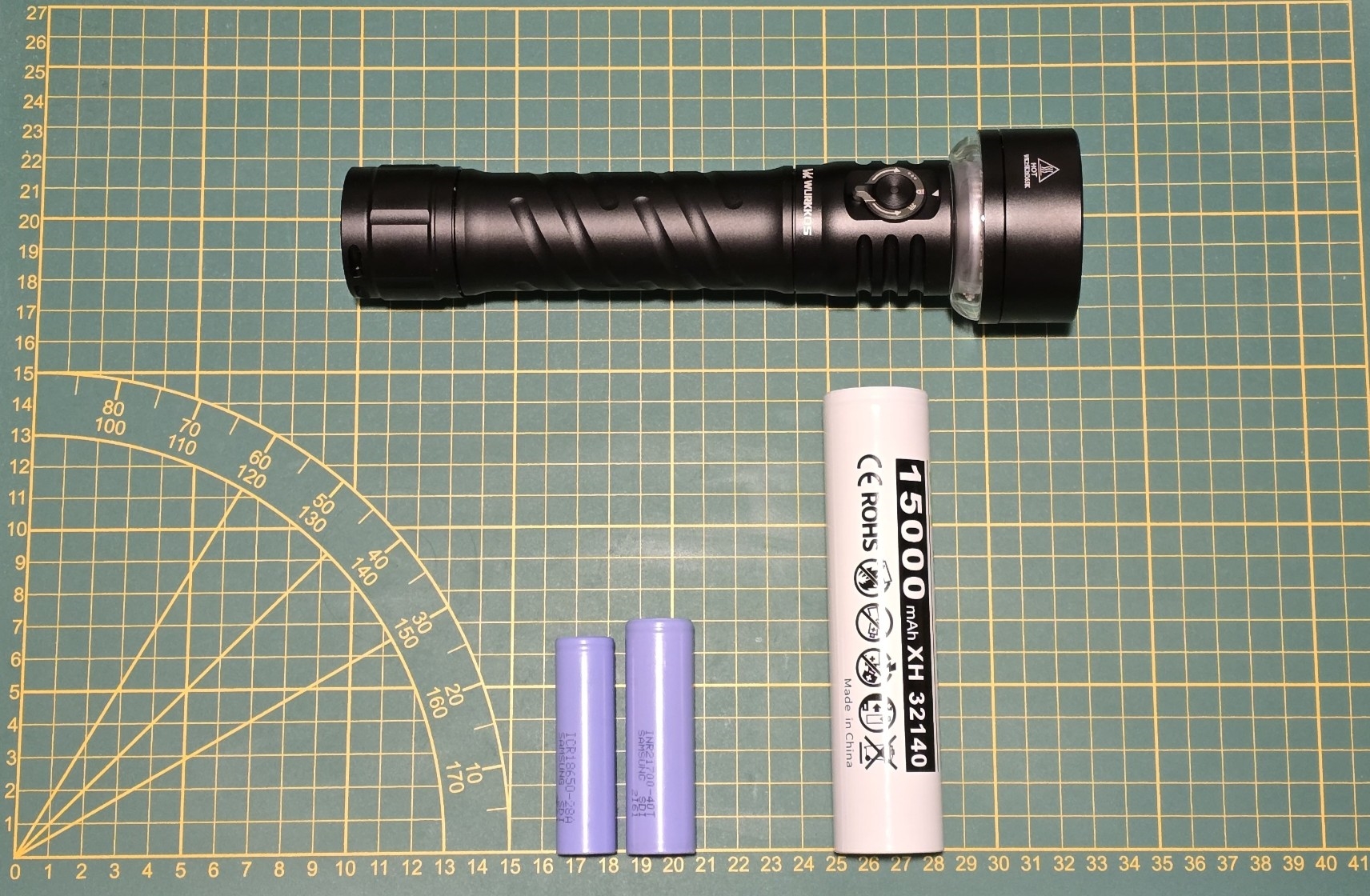

https://rehost.diberie.com/Picture/Get/r/474932
"Petite" nouvelle et sa batterie reçue cette semaine, Wurkkos TS27  :D : https://wurkkos.com/products/ts27
Particularité, c'est une batterie LiFePo4 plus sécure, une autodécharge extrêmement faible et une durée de vie nettement supérieure au Liion avec le défaut d'être moins dense énergétiquement et donc plus lourde pour une même capacité.
C'est une grande torche mais ça ne m'a pas perturbé, ce qui surprend surtout, c'est le poids (600g avec la batterie), le faisceau principal très propre qui porte assez loin, la puissance de l'éclairage secondaire et l'autonomie.
 Acheté moins de 50€ directement sur le site, j'en suis vraiment content, je ne parle même plus de la bonne anodisation et le système de sélection qui est vraiment simple et de bonne qualité.
En point bof, toujours pareil, l'éclairage secondaire de couleur dont personnellement je ne vois toujours pas d'utilité.
Le test de Piercing The Darkness : https://www.youtube.com/watch?v=hoayS069X9I

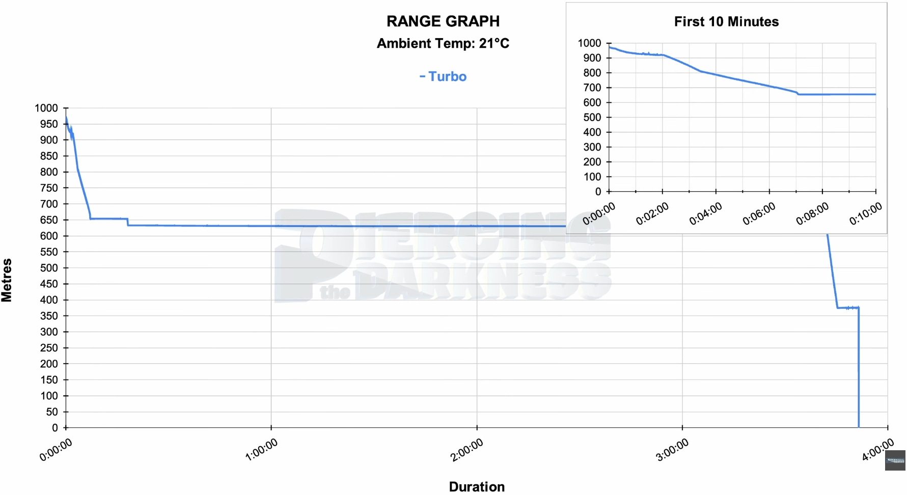

Autonomie Led principale :
https://rehost.diberie.com/Picture/Get/r/474934
Autonomie Leds secondaires :
https://rehost.diberie.com/Picture/Get/r/474935
Source : https://youtu.be/hoayS069X9I?si=42M [...] cAw0&t=111
