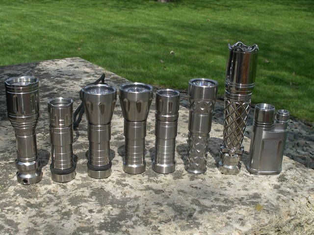

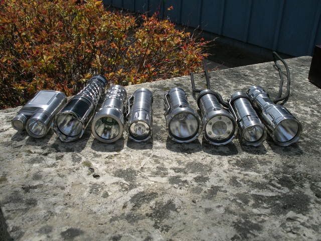

Titanium Collections II : http://www.candlepowerforums.com/v [...] stcount=71
http://i187.photobucket.com/albums/x289/chipwillis/2008-05-12015.jpg
http://i187.photobucket.com/albums [...] -12014.jpg
Comment ça on achète des torche de pauvre  :whistle:
Elles vont se rayer sur cette grosse pierre [:alph-one]
Mouais c'est carrément bizarre  :heink:
Comment une led 4 cœurs d'environ 900lm peut se faire écraser par une Q2 qui doit en faire à peine 200 ...
Soit c'est la photo, le réflecteur, ou un gros (énorme) moucheron qui s'est collé sur le verre de la SSP7 mais il y a un problème.
Message édité par vincebdx le 12-05-2008 à 23:34:59
n°14845129
thehacker2​5
Posté le 12-05-2008 à 23:38:10  profilanswer
dersie a écrit :
Ouais, surtout que je prend en % en pas en capacité. Tous le monde grugeant entre une 2200 et une 2600 il y'a 18% d'écart. Ça reste valable si en réél c'est des 1800 et des 2100.
Justement il me semblait avoir vu que les AW annoncés à 2200mA avait une capacité réelle supérieure aux Ultrafire/Trustfire annoncés à 2500 ou 2600 mA, mais je peux me tromper. :)
Les photos ne sont pas d'une grande qualité, mais bon c'est possible que 5 Cree Q2 drivées bien fort fassent mieux qu'une P7, et puis la "Mag 623" c'est de l'halogène bien puissant aussi j'imagine, ce qui est plutôt pas normal c'est la T1 qui éclaire autant qu'une keychain :D, la photo est nettement sous exposée je pense.
"Penta Cree Q2", pour moi il y en a 5. ;)
Message édité par thehacker25 le 12-05-2008 à 23:47:00
n°14845141
m16
Posté le 12-05-2008 à 23:39:04  profilanswer
faut comparer ce qui est comparble.
Mag SSC P7:
2D body
DHS Heatsink
KDs 7135 2.8A driver with 5 modes.
SMO Original Reflector
5AA Sanyo 2700
Glass Lens
KD's CSWOJ SSC P7
Penta Cree M@g
3D Body
10 Sanyo 2700
Maxflex Driver
Glass Lens
5x DX 18mm OP reflectors
Download's Multisink
5x DX Cree Q2 WC LED
si  on fout un maxflex au 2 (quand il gereront le 2.8) avec le meme nombre de pile,pour les 2 lampes,peut etre on poura parler de comparaison.
Message édité par m16 le 12-05-2008 à 23:40:41
n°14845227
vincebdx
Posté le 12-05-2008 à 23:46:44  profilanswer
Mag SSC P7:
2D body
DHS Heatsink
5AA Sanyo 2700
Glass Lens
KD's CSWOJ SSC P7
Penta Cree M@g
3D Body
10 Sanyo 2700
Maxflex Driver
Glass Lens
J'avais pas vu ça  [:barthaliastoxik]
Voilà qui explique le pourquoi du comment !

Un exemple concret, valeurs pour la Zebralight H30 : http://www.candlepowerforums.com/v [...] stcount=93
