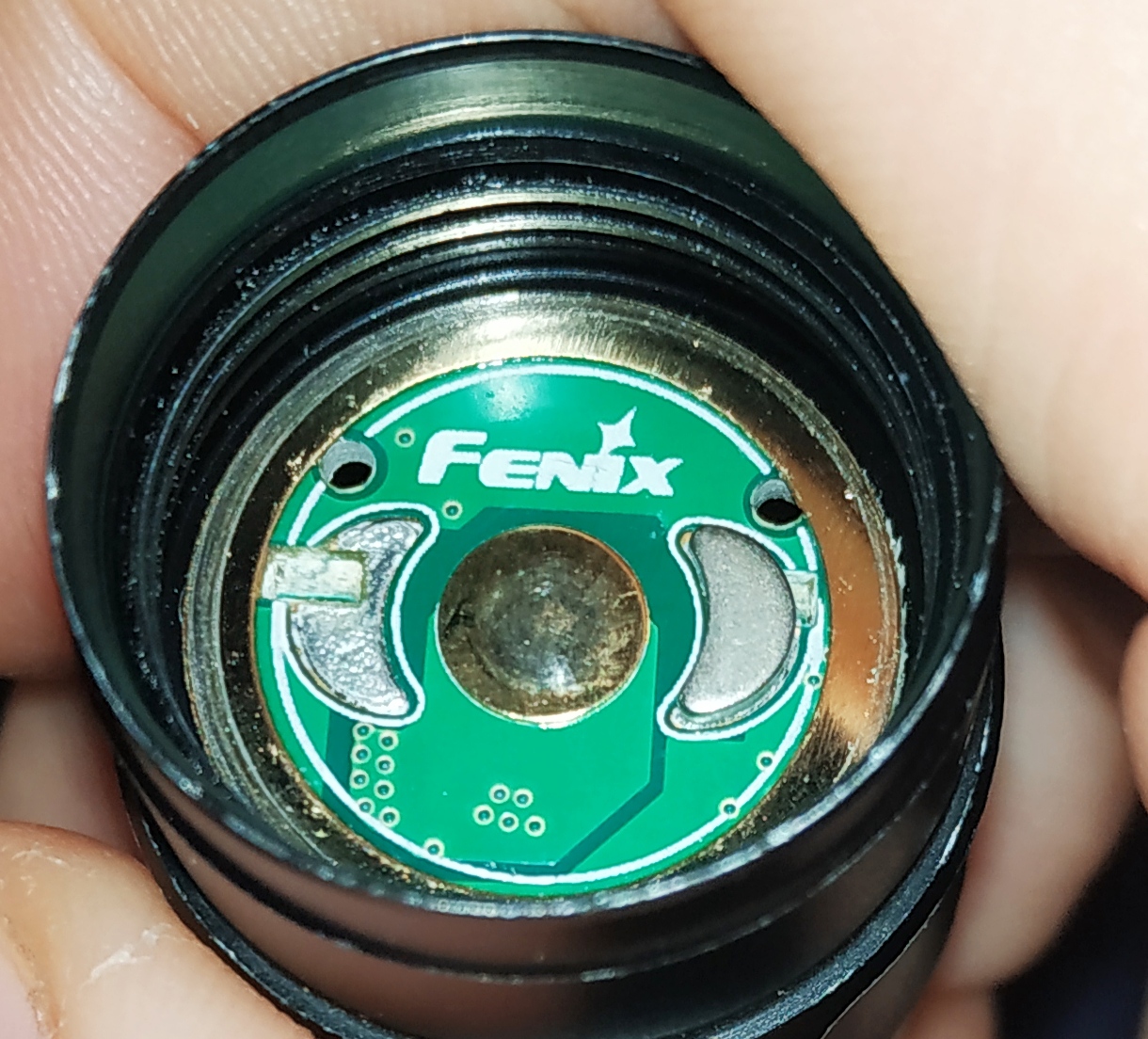

The Douche King a écrit :
Salut les torcheux !
J'ai un problème avec ma Fenix RC11 : elle ne s'allume plus qu'en mode eco (comme si l'accu était vide) et quand je la recharge, la led témoin reste fixe (comme si l'accu était plein).
J'espère que le problème vient donc dudit accu (un 18650) et que je n'ai qu'à le remplacer, mais avant d'en commander un je préfère confirmer mon diagnostic par des experts si vous voyez c'que j'veux dire :D
Et du coup, la meilleure boutique pour du bon matos fiable ce serait où ?
En attendant je vais ressortir ma fidèle L2D du placard :)
Merci à tous :jap:
Charles K a écrit :
Tu n’as pas de multimetre ou chargeur ? Ça pourrait être juste le circuit de charge qui ne fonctionne plus.
Je reviens (enfin...) sur mon problème. J'ai testé l'accu, le multimètre me donne une valeur entre 0,22 et 0,26 V (mon multimètre est réglé sur 20V). Je sais pas trop quoi faire de ça :O
Du coup comment tester le circuit de charge de la lampe (si c'est seulement possible) ?
Je n'ai pas de chargeur, ce serait peut-être le moment d'en acheter un avec une paire d'accus supplémentaires je pense...
Edit : j'ai tenté un chargement ppur voir, ça a fonctionné 2 minutes (led clignotante) puis plus rien (led fixe) :(
L'accu est remonté à 2,4V, si ça parle à quelqu'un
Edit 2 : je suis pas sûr sûr que ce soit normal ça :

Charles K
Posté le 31-12-2020 à 20:37:58  profilanswer
Hmm, j’imagine que tu utilises l’accu fenix protégé d’origine, si oui c’est bizarre de mesurer sous 2V, un accu protégé coupe le circuit quand l’accu est trop dechargé (2~2.7V suivant les protections), donc on lit 0V, lire 0.2V c’est étrange. Ensuite lire 2.4V après un court moment de charge c’est normal, quand l’accu est mis en charge la protection se desactive et on peut lire une tension.
Après pourquoi la charge s’arrete rapidement ? soit le chargeur a du mal, soit l’accu est quasi mort et ne prend plus de charge, je tablerais pour le 2e cas mais c’est pas sur.
Ensuite sur la photo il semble qu’un des 2 trucs sur les côtés se soit barré, ça sert de protection de polarité inversée, c’est pas grave. Edit : enfin il a peut être fait des courts circuits quand il s’est détaché...
Edit : un test pour savoir, il te faut 4 mains (ou du ruban adhésif) , 2 fils, la tête de la lampe toute seule et l’accu à côté.
Tu connectes un fil entre le negatif de l’accu et l’anneau périphérique dans la lampe, l’autre fil entre le positif (bouton) de l’accu et le contact au milieux dans la lampe. Le voltmetre aux bornes de l’accu.
Tu branches le câble de charge et regarde comment la tension évolue. Si ça monte rapidement jusqu’à 4.2V puis la charge s’arrête c’est que l’accu est mort et que le chargeur fonctionne. Si la tension monte à peine puis la charge s’arrête c’est que le problème vient plutôt du chargeur.
