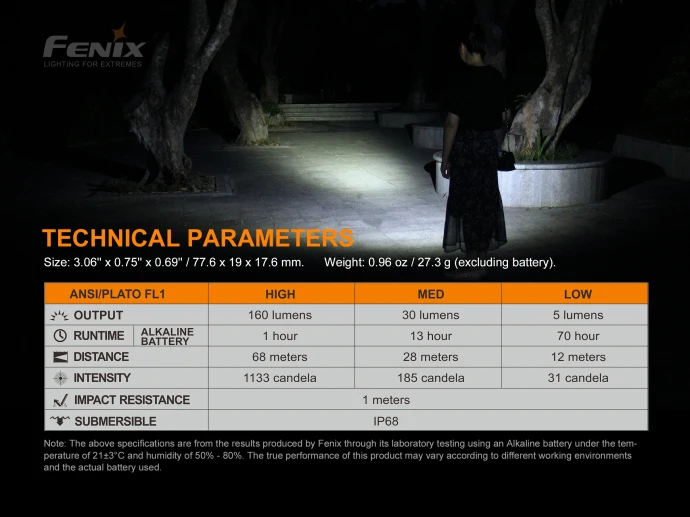

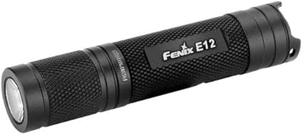

Fenix a arrêté il y a quelques mois sa E12
https://images-na.ssl-images-amazon.com/images/I/51b9zJaqz7L._AC_SX425_.jpg
https://borealventures.com/wp-content/uploads/2016/03/e12f.jpg
et l'a remplacé par une E12 version 2
https://www.toro-distribution.com/Image/22064/385x385/lampe-tactique-fenix-e12-v2-160-lumens.jpg
https://ae01.alicdn.com/kf/H9d9368b5dc93428da56d982adc84b4b0w.jpg
J'ai acheté il y a - d'1 an la Lumintop Tool AA 2.0
https://img.ricardostatic.ch/t_1000x750/pl/1050621562/0/1/lumintop-tool-aa-version-20-650-lumen.jpg
et je possède aussi la Fenix E11
https://www.baroudeur-altitude.fr/1139-large_default/lampe-de-poche-fenix-e11-105-lumens.jpg
Voila que j'ai envie de la E12 avant qu'elle ne disparaisse  :pfff:
Je n'aime pas le look de la V2  [:gallycyborg]

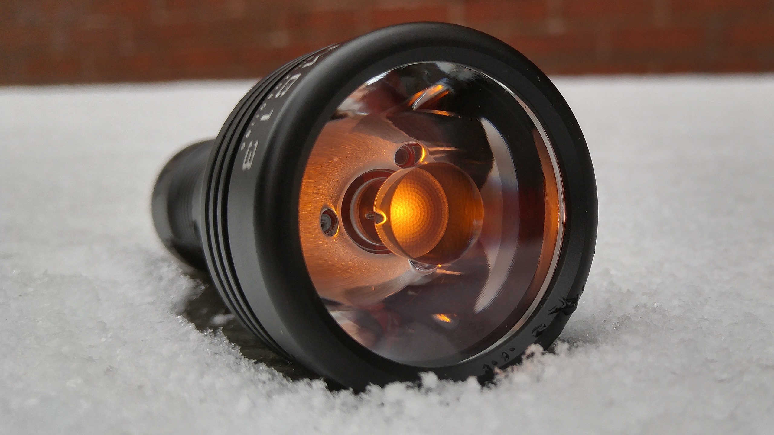

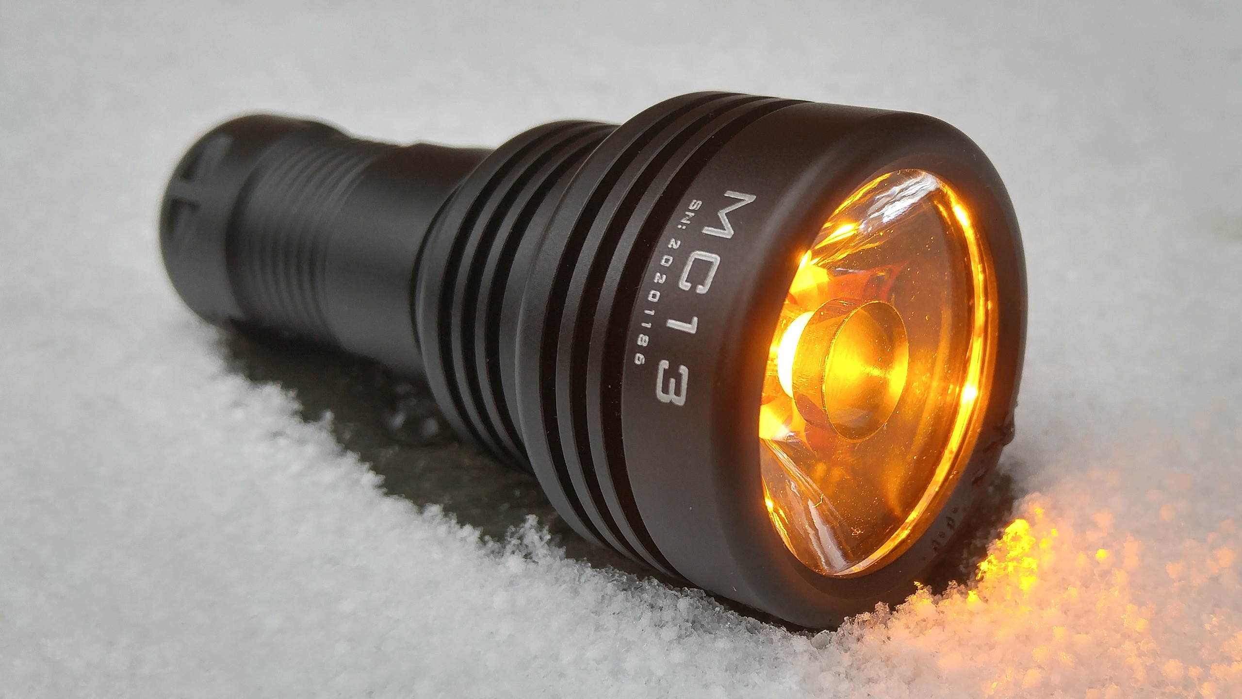

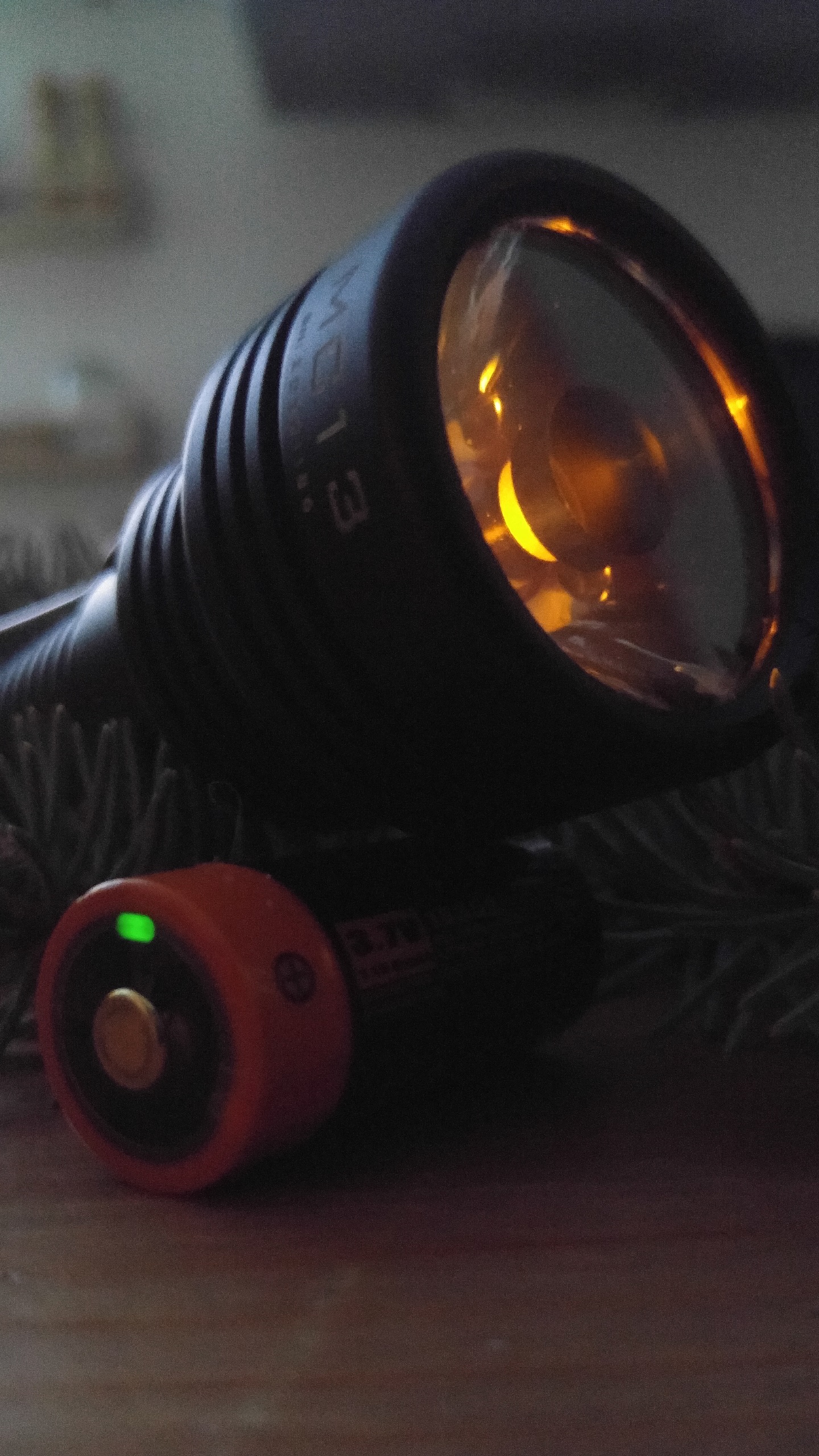

Salut là! Bon, ça faisait un moment que je n'avais pas acheté de précieux, mais je cherchais depuis un moment une petite throweuse qui éclaire "chaud" ou "jaune", pour courir en forêt sans me payer des arbres quand c'est plein de brouillard.
Finalement je me suis décidé pour la Manker MC13, toute compacte au format 18350, version "yellow" (en fait c'est orange standard).
Verdict :
- J'aime, c'est exactement ce que je recherchais.
- Le faisceau est exactement ce que je voulais, du throw avec un collimateur TIR et toutefois un poil de spill pour ne pas se casser la gueule.
- Certains se plaignent de l'absence de mode medium, mais pour moi c'est complètement cohérent avec une throweuse pure. Il y a 5 modes moonlight/low qui permettent d'être vraiment discret en urbex ou en camping, et 4 modes high/turbo pour porter loin, ce qui est la raison d'être des lampes à faisceau étroit.
La lampe est vendue pour 350 lumens ANSI max en orange, ce qui suffit à mes besoins, et 950 lumens en blanc (pas testé, mais pour de la course ou de la rando c'est suffisant aussi).
- Je me méfie un peu du chargeur USB intégré à l'accu, mais la petite led verte qui reste allumée en permanence pour montrer que la batterie est chargée est une fonctionnalité intéressante.
- J'ai pris le tube 18650 en plus, car c'est le format que j'utilise le plus et ça permet plus de puissance en turbo.
- La lampe n'est pas graissée, mais j'ai un tube plein de Nyogel donc cela ne me gêne pas.
- J'aurais aimé un jaune plus jaune qui tire vers le vert, le jaune des vieux phares. Mais cet orange classique des leds reste agréable, c'est la couleur des lampes à sodium basse pression.
https://rehost.diberie.com/Uploads/0/20201231-062040-289caad6-cb5f-4664-9e56-b3069294c4f0.0.min.jpg
https://rehost.diberie.com/Uploads/0/20201231-062101-32eaccad-a6de-4197-bfb7-d309f710a070.0.min.jpg
https://rehost.diberie.com/Uploads/0/20201231-062120-59a81337-9aa9-431d-9e67-6dcc73c4f7ce.0.min.jpg
https://rehost.diberie.com/Uploads/0/20201231-070929-dbd6c63b-965f-4231-a751-6729fc6a0a99.0.min.jpg
Message édité par cavannus le 31-12-2020 à 09:31:59

Et finalement la couleur du faisceau pénètre-elle mieux le brouillard ? Question annexe : ça marcherait avec du fumi dans une galerie souterraine ? :o
n°61721372
cavannus
Posté le 31-12-2020 à 18:50:32  profilanswer
Par expérience avec d'autres lampes, oui, la combinaison throw + lumière jaune + faisceau bas pénètre mieux le brouillard et la bruine.
C'est d'ailleurs pour ça que les phares anti-brouillard et les fanaux de locomotive sont bas également. C'est aussi l'argument phare :o de la Nitecore UT32.
Dans le fumi, je crois me souvenir que c'est pareil  :D
Question couleur : marketing ou pas? On trouve comme explications d'un côté que les longueurs d'onde plus élevées (rouges, oranges, jaunes) se diffusent moins dans les gouttelettes que les longueurs d'onde plus courtes, et de l'autre côté que cette histoire de diffusion est fausse et que c'est simplement que la lumière jaune est moins éblouissante.
Question faisceau étroit et position basse : c'est facile à tester (Mag versus acéto).
