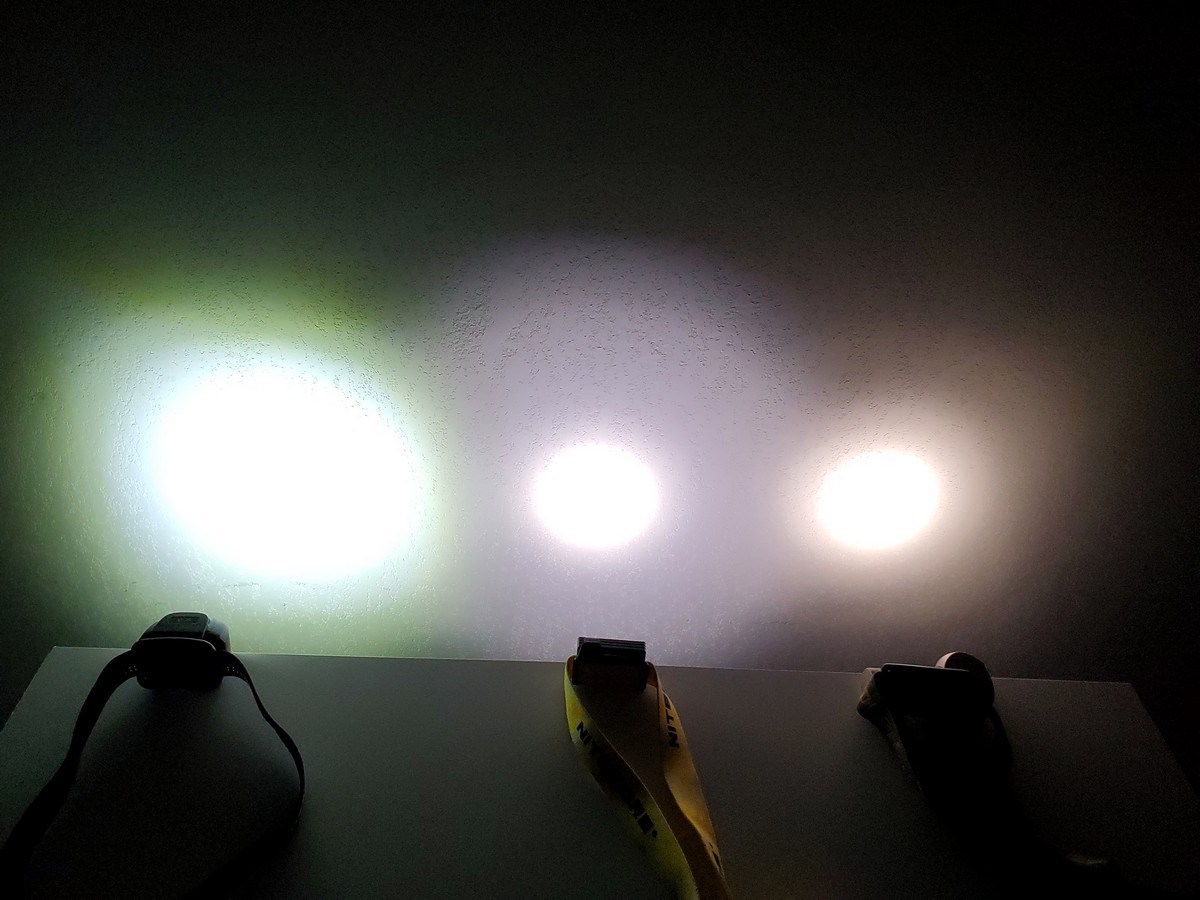

En exclusivité mondiale  :D , 3 EDCs cote a cote, la Lumintop tool AA 2.0/la Fenix E11/ la Fenix E12 v2 :
https://nsa40.casimages.com/img/2021/01/17/21011702162816983.jpg

La LED semble minuscule sur la E12V2 !  :ouch:
La mienne est toujours à la poste.  :)

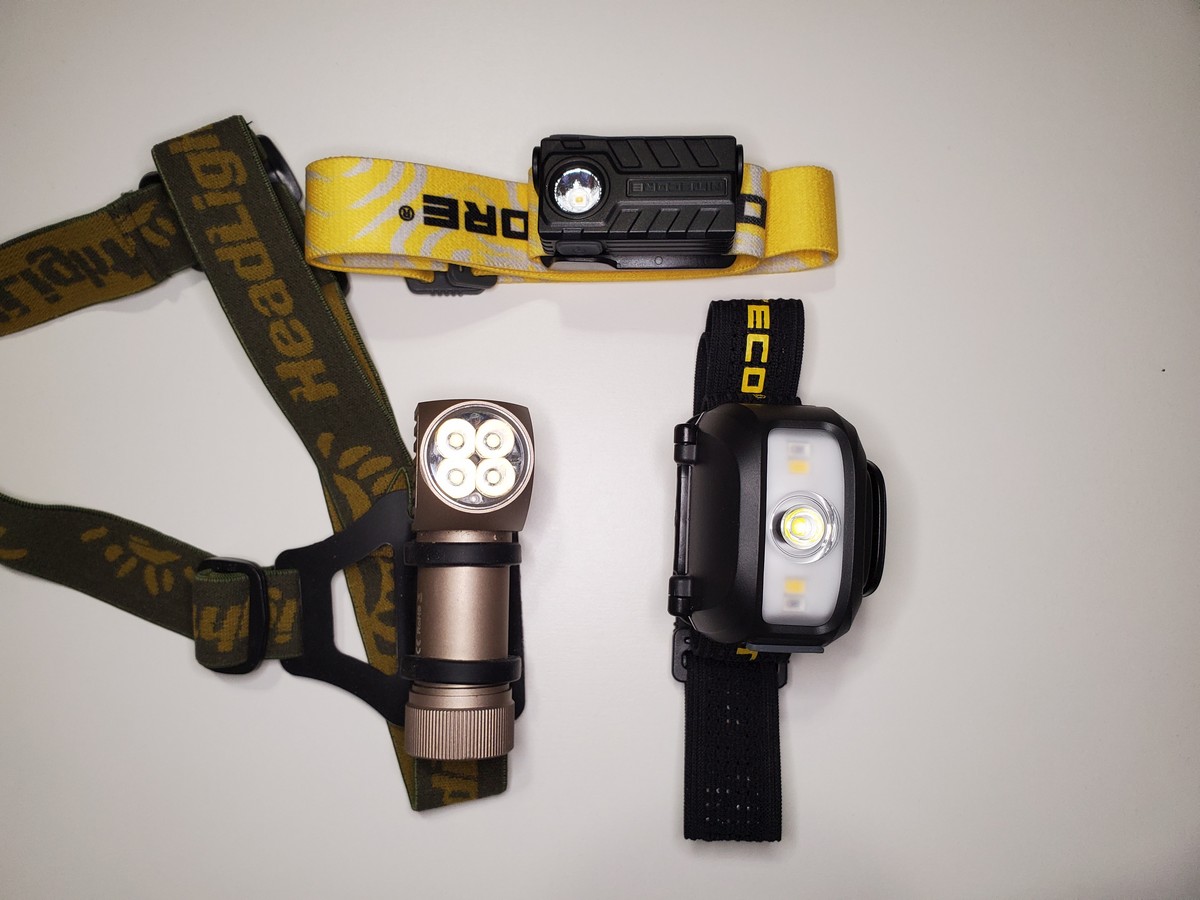

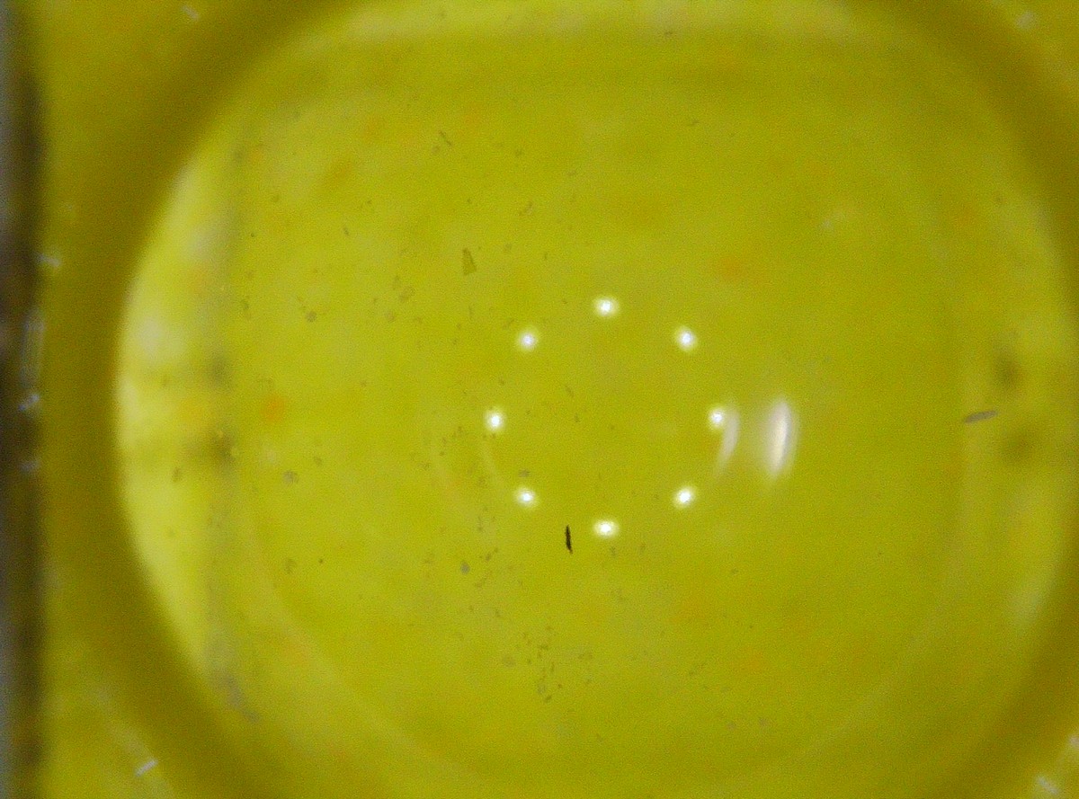

Posté le 22-01-2021 à 21:14:45  profilanswer
vincebdx a écrit :
Ça me fait penser que j'ai acheté la nouvelle Nu35 de nitecore, je ferai un retour dès réception.
https://flashlight.nitecore.com/product/nu35
Après une attente interminable de la part de Gearbest qui a repoussé plusieurs fois l'expédition et dont je commence à mettre en doute la fiabilité, hier j'ai reçu la NU35  :sweat:

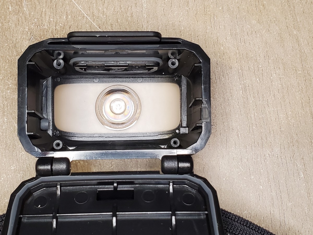

Après quelques essais:
  • Boitier :

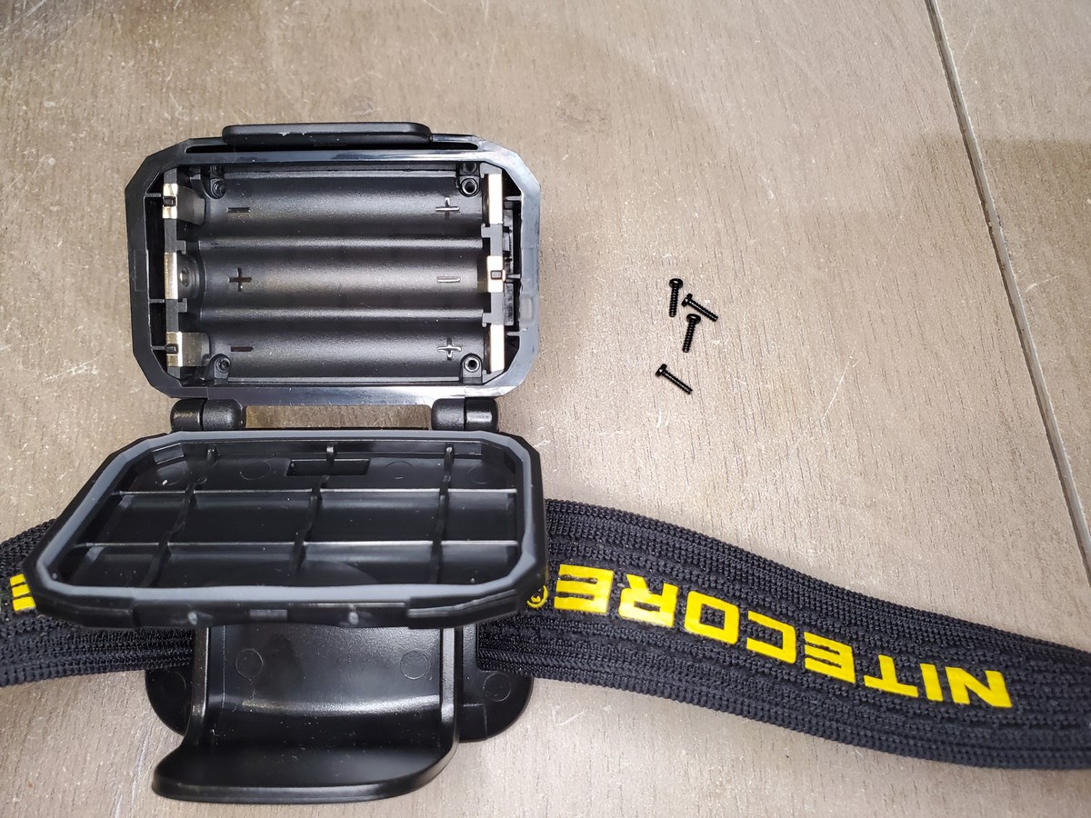

C'est du plastique avec ses avantages et ses inconvénients, c'est léger, ça reste solide même sil il faudra faire attention au charnière sur le long terme et ça permet des formes qu'il serait difficile de faire en aluminium. Par contre ça dissipe moins la chaleur ce qui limite la puissance, l'optique se rayera plus facilement que du verre et il faudra faire attention aux charnières.
Je tiens tout de même à noter que le démontage est extrêmement facile, ce qui est un très bon point pour le changement de batterie ou de led si besoin.
Le boitier est livré avec le nouveau bandeau multi-perforé de chez Nitecore qui intègre une bande (silicone ?) qui permet un meilleur maintient même sur une peau humide. Ca à l'air plus agréable et respirant mais il faudra voir en condition réelle.
  • Led principale :

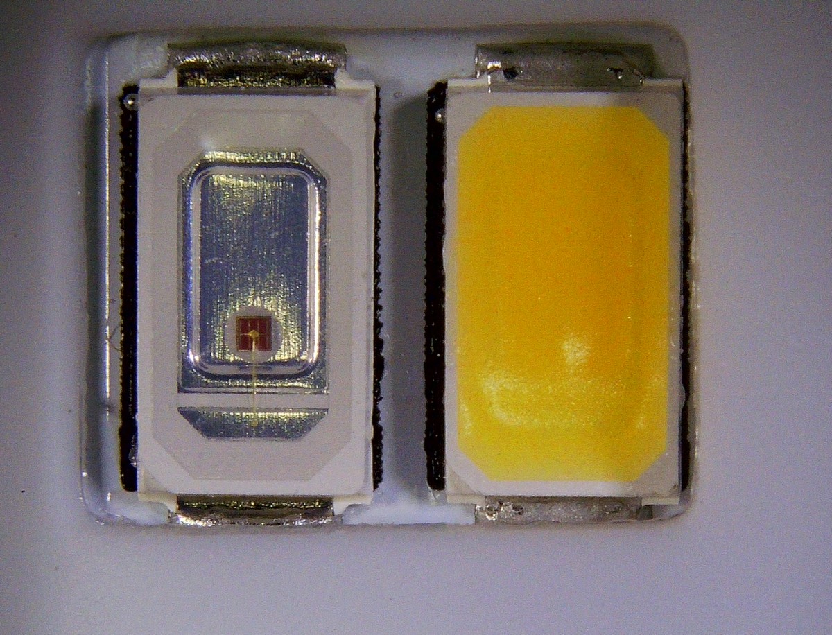

  • Leds High CRI :

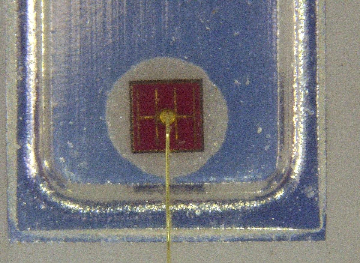

Au début je me suis dit que la puissance était limite, mais tout son intérêt est l'éclairage de proximité en pleine nuit. Pour lire un livre, une carte par exemple ou éclairer une zone à moins d'un mètre c'est parfait surtout qu'en plus la couleur plus chaude est plus reposante pour les yeux.
Annoncée 4500K j'ai quand même vraiment l'impression que l'on est plutôt sur une teinte ~4000K. Du côté haut CRI>90 c'est correct, bien meilleur que l'éclairage principal, mais ça reste moins agréable à l'oeil que mes nichia 219B 4500k.

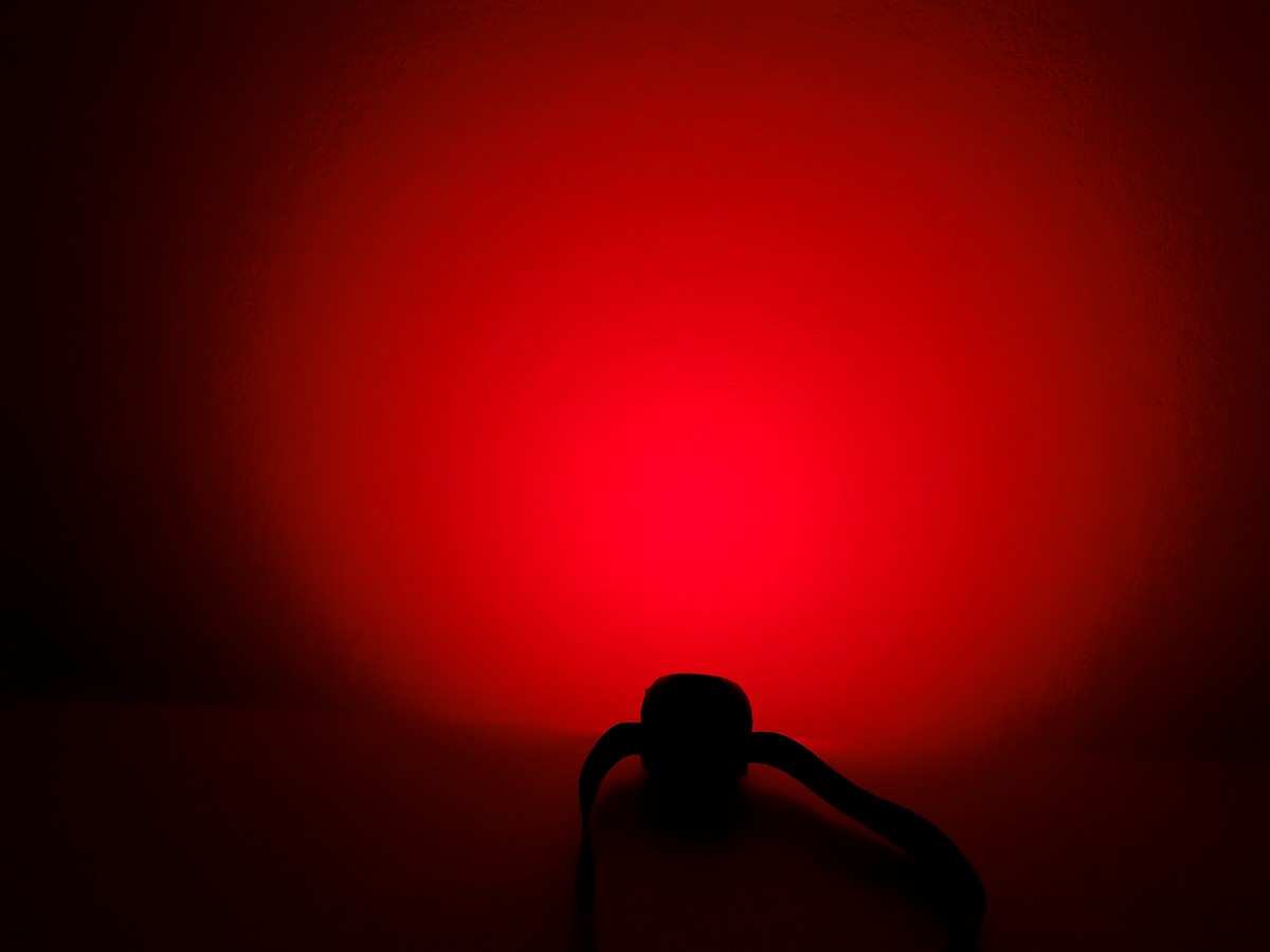

  • Leds rouge :
J'en ai peu d'utilité mais c'est du flood avec deux niveau de puissance, au max ça éclaire quand même pas mal voir trop pour du rouge.

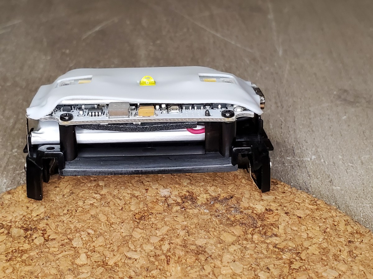

Une batterie intégrée avec rechargement par port usb-c, 3 piles AAA et directement via le port usb-c, tout ça cumulable :ouch: . Cependant lorsque le port usb-c est utilisé pour faire fonctionner la frontale, la led de l'état de charge (rouge ou vert) reste allumée constamment en plus de la led d'éclairage utilisée.
Par contre après avoir remarqué un petit artefact sur le bord de l'éclairage de la led principale, j'ai démonté la frontale. On enlève les 4 vis, on tire le bloc interne et tout vient d'un seul bloc  [:implosion du tibia]
 Après avoir regardé de plus près, il y avait pas mal de pollutions sur les leds ce qui démontre une qualité d'assemblage ou de stockage dans des conditions plutôt moyenne. Heureusement un simple nettoyage à l’alcool isopropylique et un coup de soufflette a suffit régler le problème.

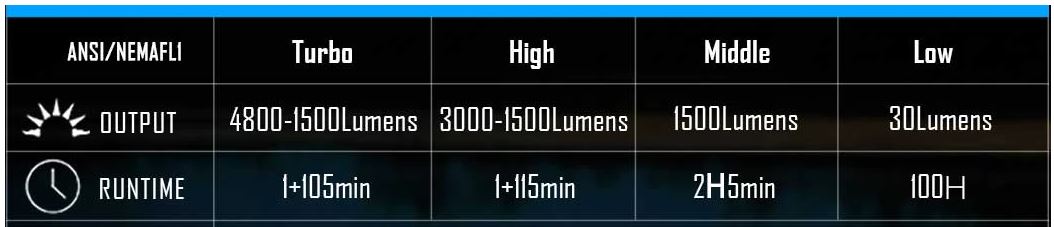

Pour les caractéristiques : https://flashlight.nitecore.com/product/nu35

Merci pour le retour. On voit une bobine donc ça doit être un convertisseur buck, il doit avoir une bonne régulation et pas de PWM, contrairement  à leur autres modèles.

Tout a fait c'est ce qu'ils indiquent sur la brochure.

Merci du retour! Je suis surpris qu'elle soit démontable, mais tant mieux.
En vrai les leds rouges n'ont pas grande utilité, c'est surtout un argument marketing, le maintien de la vision nocturne avec ces leds rouge-orangé est un mythe : mais sur ma Nu 25 j'ai mis un cache en scotch noir (scotch d'électricien bien opaque) pour éclairer vers le bas, ça ne réveille pas ma copine en camping.

On peut recharger les AAA avec la prise USB sur la Nu35 ?
n°61926186
vincebdx
Posté le 23-01-2021 à 19:27:24  profilanswer
Non, le port usb ne sert que d'alimentation direct ou de recharge pour la batterie intégrée.
https://rehost.diberie.com/Uploads/0/20210123-190928-79e5b5c7-296b-4476-9243-9f2133a128f3.0.pic.JPG
Manuel : https://flashlight.nitecore.com/Upl [...] d/nu35.pdf
Autres petits détails, le mode full turbo est en réalité limité à 30s et sa puissance diminue en fonction de la température, dans le tableau il est indiqué 15mn* mais c'est sans la régulation, régulation qui n'est bien sûr pas désactivable.
Techniquement ça se comprend mais je n'apprécie pas trop ce genre de fourberie marketing, sachant que d'autres marques comme Imalent indiquent clairement un temps d'utilisation en turbo en fonction de la puissance, un exemple :
https://rehost.diberie.com/Uploads/0/20210123-191944-0a0bb2bf-cddc-4cb4-9118-df99c1f72ef4.0.min.jpg
J'ai aussi remarqué que l'extinction des leds blanches n'est pas immédiate, en 2s ça diminue fortement puis elles s’éteignent totalement. Je me demande si c'est volontaire pour augmenter la durée de vie des leds ou si c'est juste un bug ou un condensateur qui se décharge ?
