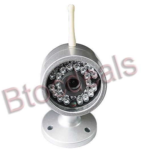

C'est quoi comme caméra ?
J'ai commandé ce genre de caméra pour tester, les bons monoculaires de vision nocturne étant hors de prix je me demande si c'est pas aussi bien pour l'observation nocturne finalement. On perd certainement en portée mais on peut éventuellement y coupler un enregistreur (le but étant simplement d'observer la vie nocturne de ma campagne)
http://i954.photobucket.com/albums/ae26/b2c2010/camera/B-802W-2.jpg
http://i954.photobucket.com/albums [...] 802W-2.jpg
pour "voire" de l'IR pas besoin d'un appareille d'amplification nocturne, la majorité des capteurs d'APN capte l'IR sans problème, pour s'en convaincre il suffit d'un mater la LED d'une télécommande via le 1er APN venue
les NVG c'est autre chose, eux ils amplifie toute source lumineuse quelque soit sa longueur d'onde
Personne n'a dit le contraire ;), mais les appareils "à amplification" de bonne qualité restent quand même la meilleure solution pour l'observation nocturne
Les APN sont normalement filtrés, on voit en effet plus ou moins bien les IR selon les modèles mais c'est pas fait pour ça. Je suppose que ces petites caméras sont particulièrement sensibles aux infrarouges et donc plus efficaces qu'un APN classique, je vous dirai ça dans quelques temps  :)
