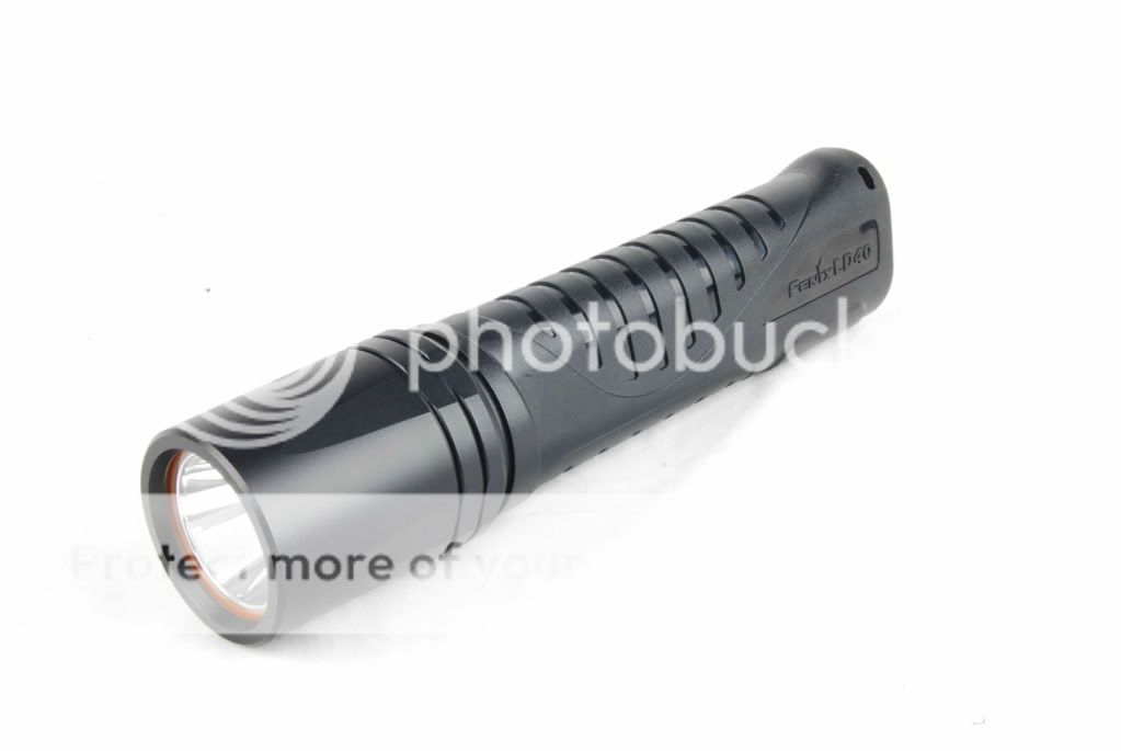

Prometteuse pour les utilisateurs de AA cette LD40:
http://www.fenixlight.com/viewnproduct.asp?id=75
http://hfr-rehost.net/www.fenixlight.com/UploadFiles/20109193723666.jpg
http://hfr-rehost.net/www.fenixlight.com/UploadFiles/20109193747976.jpg
http://hfr-rehost.net/www.fenixlight.com/UploadFiles/2010919327699.jpg
http://hfr-rehost.net/www.fenixlight.com/UploadFiles/20109193157931.jpg
Et bien sur, les spécifications conformément aux standards établis pas les fabricants, précédemment commentés ici:
http://hfr-rehost.net/www.fenixlight.com/UploadFiles/2010919330578.jpg
Message édité par Banalam le 11-09-2010 à 22:17:10
n°23922067
Natopsi
☄️Just end it already!☄️
Posté le 11-09-2010 à 22:20:13  profilanswer
Ah oué, ça porte à 207m même en low, j'achète direct tiens!
⚡ACH/VDS⚡HFRCoin◈1435mm⚡
n°23922140
Dakans
pouet pouet
Posté le 11-09-2010 à 22:32:10  profilanswer
et plus de 3h en mode turbo ...
mesure jusqu'à 10% mais qu'elle connerie  :pfff:
n°23922169
Natopsi
Posté le 11-09-2010 à 22:36:16  profilanswer
C'est quand même plausible, on table sur 4xAA ce qui offre une bonne réserve d'énergie, et un convertisseur buck qui possède un meilleur rendement que le boost utilisé dans une 2xAA. Reste que la luminosité aura commencé à décliner significativement bien avant les 3h, mais la lampe tiendra au minimum 2h
Edit: au passage ils auraient pu indiquer les runtime pour les modes strobe etc mais bon la norme les entube pour ça  :D
Message édité par Natopsi le 11-09-2010 à 22:37:47

le corps de cette ld40 est en plastique, non? à mon avis il aura fondu avant la fin des 2 heures en mode turbo. dommage, l'idée des 4 AA était bonne.
du vide, j'en ai plein !
n°23922357
moyen_moin​s
chat réincarné
Posté le 11-09-2010 à 23:04:27  profilanswer
La tête reste métallique non ? :heink:
edit: on a le prix de ce joujou ? je suis sur qu'elle intéresserait mon père [:transparency]
Bah tu sais en 1910 il savait déjà faire de la bakélite qui résistait à 120°C sauf que c'était assez cassant comme matériau. Pitêtre que depuis 1 siècle ils ont fait des progrès.  :o
Et puis il y a des surefire en "plastique" et je n'ai pas encore vu des cascades de plaintes dénonçant une fragilité plus grande à la chaleur. Certes ça évacue moins la chaleur que le métal mais pour une XP-G à 1A dans une tête métallique ça devrait aller même si la LED va peut être chauffer plus.
Tant pis pour la portée maximum qui va décroître d'autant.  :D
EDIT: Pour la résistance du matériau aux impacts, il y a maintenant des chiffres pour comparer. La E21 et la LD25 en alu ont les mêmes caractéristiques. Impact resistant: 1,5 m. Comme la LD40.
Pour la résistance thermique, il y a tout de même des plastiques pouvant aller au four micro-onde et résistants à plus de 100°C ou 120°C me semble-t'il.
Message édité par Banalam le 11-09-2010 à 23:50:20

On peut remarquer que le driver est vraisemblablement installé dans le support de piles ce qui entraine une simplification significative de l'assemblage  :D

quand ont cherche ont peut trouver quelque infos de plus sur cette LD40
 http://i1029.photobucket.com/albums/y355/fenixoutfitters/LD40/LD40-1.jpg
 http://fonarik.com/test/img/P_Fenix_LD40_Cree_R5_mode4_250lm.jpg
au final c'est quoi sa LED ?! , a 1er vue ça seras une R4 warm white
pour le prix -> http://www.4sevens.com/product_inf [...] ts_id=2419
n°23924804
Banalam
Posté le 12-09-2010 à 11:59:47  profilanswer
Pas warm, neutral white. C'est précisé dans les spécifications.
Le "plastique" ne conduit pas la chaleur ?
Probablement pas autant que l'alu, le cuivre, etc mais il va peut être falloir réviser un peu vos tablettes:
http://www.google.fr/search?source [...] g+polymers
CoolPoly D-series thermally conductive plastics range from 1.0 W/mK to 10 W/mK. This exceptional level of thermal conductivity in a plastic is 5 to 100 times the value of conventional plastics.
Bon, vu que le plastique est un isolant, ça ne doit pas être bien difficile de faire 100 fois mieux.  :o
Mais tout de même, d'autant que j'ai pris le premier lien. D'autres font peut être mieux.
Message édité par Banalam le 12-09-2010 à 12:22:48
ouai sorry je n'ai pas utilisé leur terme, et je ne compte pas le faire non plus vue la teinte :p
 http://www.lampefenix.fr/imagesproduct/6aefdc22-6af7-4b76-adb1-ce3bcda2cb09.jpg
 http://www.lampefenix.fr/imagesproduct/57a4c1b9-363e-46d5-9df4-2e9a2a853113.jpg
4'000k hein  [:figti]
Message édité par Dakans le 12-09-2010 à 12:08:14
