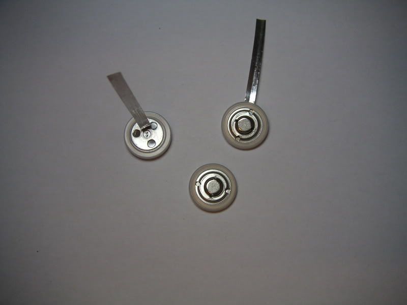

tiens, je pense que j'ai eu la même chose avec un 14500 bleu, je vais tester en devissant un peu le tailcap de la quark...
symptômes : parfois lors du changement de mode par vissage ou devissage de la tête la lampe scintille, change de mode puis plus rien.
je ne sais pas comment est conçue la protection contre le dégazage : mais peut être le fait de la comprimer (il n'y a pas de ressort sur la tête de le quark au niveau de la borne positive de l'accu) ouvre le circuit ?
http://img.photobucket.com/albums/v616/awwan01/PICT0216-1.jpg
(16340 AW)
