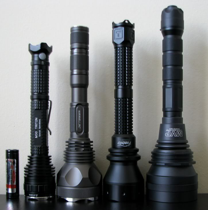

Bonjour,
je cherchais une lampe 2x18650 assez compacte et je suis tombé sur l'Olight M30 dont les dimensions  conviennent parfaitement à ma sacoche (surtout le diamètre de la tête).
donc, avant de passer commande chez Néo, connaîtriez vous d'autres lampes (existantes ou à venir dans un futur proche) qui pourraient convenir ?
la THRUNITE Catapult ainsi que l'Ultrafire WF-1000 MCE ont une tête trop grosse :jap:
(et je n'ai pas envie de changer de sacoche :D )
pour comparer avec d'autres lampes existantes (Pris sur CPF)
http://i243.photobucket.com/albums/ff97/selfbuilt/M30-15.jpg
Message édité par mfredom le 24-01-2010 à 16:27:55

Salut mfredom !  :hello:
N'oublie pas de comparer leurs faisceaux, en fonction de ce que tu recherches (longue portée, faisceau large).
Sinon de nombreux modèles devraient arriver d'ici quelques mois, équipé de nouvelles led bien plus puissantes.
Le bien ou le mal n'existe pas, ce n'est qu'une différence de point vue.

Posté le 24-01-2010 à 16:36:42  profilanswer
C'est bien ce que je me dis à propos des lampes à venir.
Le faisceau me conviendrait à la vue du topic sur CPF: http://www.candlepowerforums.com/v [...] p?t=231491 ,
mais si il y a des possesseurs de la M30 qui pourraient donner leur propre avis sur le faisceau ? ( peut-être même en comparant à d'autres faisceau connus)
Message édité par mfredom le 24-01-2010 à 16:40:51

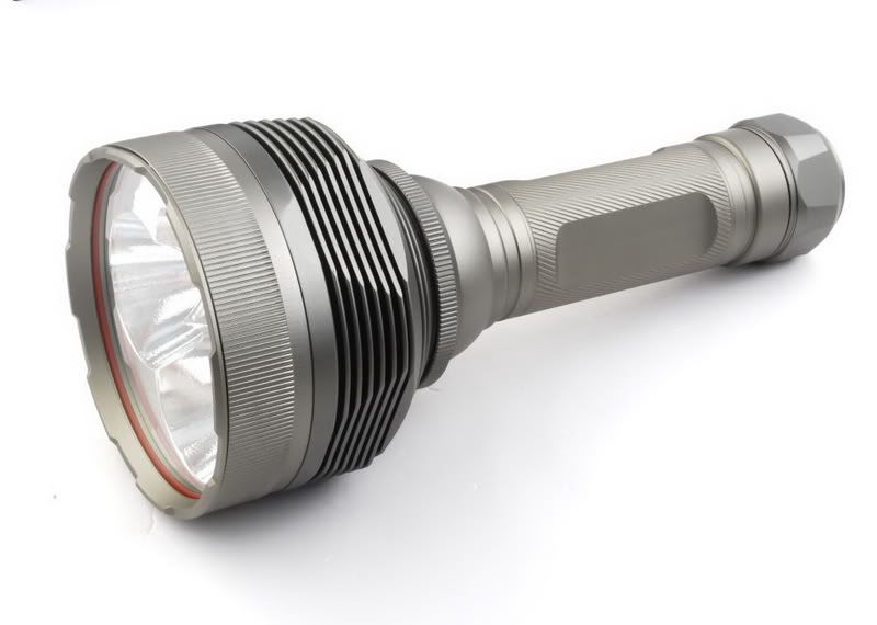

titane2car​bone
Posté le 24-01-2010 à 17:40:25  profilanswer
mfredom a écrit :
Bonjour,
http://i243.photobucket.com/albums [...] M30-15.jpg
celle la à l'air pas mal sur le papier,
http://upload.removed.us/images/09589618287247448837.jpg
http://www.cpfmarketplace.com/mp/s [...] p?t=211427
sinon, dans ces dimensions : pourquoi pas une dbs V3 ?

Posté le 24-01-2010 à 18:46:51  profilanswer
Impressionnante l'olight machin truc 90 :lol:
http://hfr-rehost.net/preview/i250.photobucket.com/albums/gg252/firebuff7/SHOT%202010/Party/IMG_6671.jpg
PuissanceLED
n°21315072
fa
Posté le 24-01-2010 à 18:50:02  profilanswer
Une autre
http://hfr-rehost.net/preview/i250.photobucket.com/albums/gg252/firebuff7/SHOT%202010/Party/IMG_6659.jpg
PuissanceLED

[:mika40] oh le monstre la OLIGHT... il vont pas en vendre des tonnes avec une taille pareil... ca va etre vraiment reservé a des missions très spécifiques....
2/la petite XTAR avec la rallonge facon M21 est bien plaisante, et le prix......  [:nosdy] c est bon xtar comme marque d habitude ?
PROMOTION de la maison POULAGA *Nous visitons à domicile dès 6h, gratuitement*.  (prévoir une porte de rechange)
n°21315857
Sam Erousi​s
Posté le 24-01-2010 à 20:29:07  profilanswer
Un gourdin qui fait lampe-torche, ils vont conccurencer Maglight  :lol: .
Je passe !  :o

helas, il n'y a pas encore beaucoup de tests de leurs produits...  :sarcastic:
pour info c'est eux qui font ces belles matraques 3xMC-E :
http://i689.photobucket.com/albums/vv256/frankqing/DSC_0951.jpg?t=1249108448
