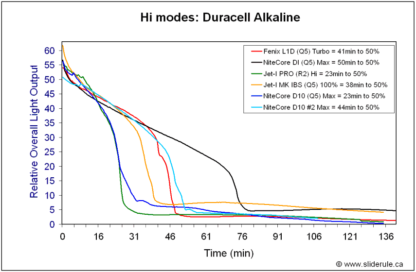

Bonjour, j'ai besoin de vos lumières  :o
Je me suis acheté un stock de piles AA Carrefour iTech (promo 50%  :D ), et comme je posséde un Fenix (avec pile AAA, LD01 ?) et un Fenix P3D, je cherche donc une lampe intermédiaire avec pile AA (1 ou 2 je ne sais pas encore).
Que me conseillez-vous ?

Si tu veux une lampe tactique et puissante: Jet-I Pro V3
Sinon, en compact et utilisation simple: Nitecore D10
Dans les 2 cas, tu aura un faisceau plus intense avec un accu Lithium-ion (type 14500)
Les piles ne sont pas capables de débiter beaucoup de puissance. C'est pourquoi elles ne sont pas adaptées, ou du moins pas recommandées, pour les lampes puissantes.
Un bon compromis serait la Romisen RC-P3 à 23€, raisonnablement puissante mais qui ne sollicite pas trop les piles.

Merci pour les réponses. Je crois que je vais opter pour un Nitecore D10 je cherche la compacité en fait. Avoir une lampe 2 AA plus grosse et moins puissante que le P3D, ca ne me tente pas...
La D10 est une très bonne lampe, mais je suis très circonspect quant aux conséquences de l'alimenter avec une pile, parce qu'une pile que l'on sollicite trop (courant trop élevé) risque fort de couler et le liquide en question est en mesure d'endommager la lampe (oxydation des contacts voire du driver).
Sur CPF, Selfbuilt a testé la D10 avec une pile et hormis l'autonomie ridicule, il n'a pas constaté de problème, mais c'était une Duracell, qu'on peut supposer être une bonne pile.
Avec une pile de qualité inférieure, le résultat ne sera pas forcément le même.
Cf la courbe en bleu foncé:
http://i243.photobucket.com/albums/ff97/selfbuilt/NCD10-HiAlka.gif
n°19702493
http://i243.photobucket.com/albums [...] HiAlka.gif
Ah oui c'est la cata avec des piles AA. faut dire que je ne regarde jamais les perf avec des piles, car je n'en utilise pas.
Elles ne peuvent servir qu'en dépanage, quand je suis en déplacement.
Les accu type eneloop sont effectivement bien plus intéressants. Sans parler des accu lithium bien entendu:
http://www.light-reviews.com/nitecore_d10/runtime.gif
(AA = eneloop)
Source: http://www.light-reviews.com/nitecore_d10/
