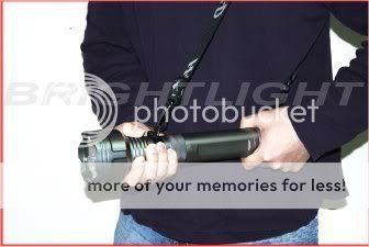

vincebdx a écrit :
Cette torche n'est pas recommandée par ceux qui l'ont acheté sur cpf, apparemment il y a des problèmes de qualité et la puissance est plus faible que
d'autres HID de 35W.
En plus l'autonomie risque d'être ridicule (<30-40mn), ça "3 hours total runtime" au tant dire de suite que c'est impossible vu le format de la torche et la puissance annoncée.
Dernièrement, pour info tu trouves des équivalents sur ebay pour nettement moins chers.
Un exemple : http://cgi.ebay.com/New-G-P-35W-35 [...] 3:1|294:50
                  "Approx. 40 mins of running time"
                  "11.1V 2600mAh Li-ion rechargable battery" à mon avis un petit mensonge du vendeur, l'accu serait plutôt de 2200-2300mAh.
Merci vincebdx oui effectivement elle est pas mal du tout entre celle que tu m'as dit et celle ci http://www.automotivelightstore.co [...] rodID=411#
je voudrai juste ton avis? Merci d'avance.

vincebdx
Posté le 01-05-2009 à 11:11:08  profilanswer
Pour celle-ci, attention à la taille et au poids tout d'abord, car ça peut déranger certain :
http://i395.photobucket.com/albums/pp31/hidphoto_bucket/LIST4.jpg?t=1230204015
D'après les acheteurs des versions 24w et 35W sur divers forum ( ex cpf ), les Oracles ont l'air d'être de bonne qualité et sont équipées d'ampoules de 4200k qui envoient pas mal  :)
En ce qui concerne les accu, pour moi il n'y a pas de problème. Ce sont des 18650 (6 pour la 35W) non protégés et facilement remplaçable, via quelques soudures, pour un bricoleur lambda.
L'ampoule est fixée sur le ballast, je sais que l'on peut en trouver pour la 24W/6000k mais pour la 35W/4200K ?. Enfin, la durée de vie est considérable quand même,
la torche est garantie et dans l'immédiat le vendeur à l'air fiable.
http://img110.imageshack.us/img110/7172/hpim2332lzntr4.th.jpg
Juste une précision pour ne pas que ça devienne une SFBA, sauf si c'est volontaire :D , bien s'assurer de l'utilité de cette puissance qui est considérable.
Ce n'est plus une torche mais un projecteur portable, l'utilité n'est pas la même. Comme le dit Lermite dans certain cas, le trop de puissance peut devenir rapidement désagrable.
