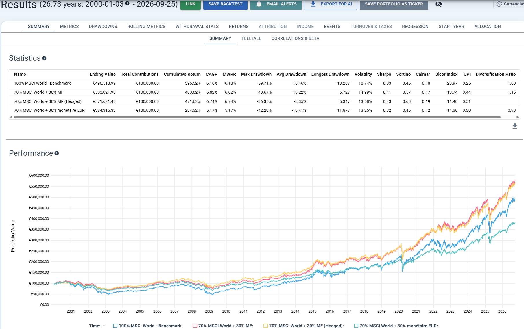

Est ce que des gens ici utilisent des stratégies return stacking ?
Sur CTO on trouve l'etf ntsg qui procure 90% actions world + 60% obligations et l'etf dmbfe qui expose aux managed Futures pour se couvrir contre certains types de krachs.
En combinant avec le levier on peut faire des choses sympas, par exemple 40% ntsg 30% lwld 20% dmbfe 10% or donne une exposition 96% world 24% obligations 20% managed futures et 10% or.
Bien sûr on peut jouer sur les pourcentages pour plus d'exposition actions ou la jouer plus défensif.
Seules ombres au tableau plus de frais qu'un 100% world sur PEA et la fiscalité du CTO si on doit rebalancer la poche défensive.
Return stacking est un terme de bloggeur pour désigner simplement du levier.
Levier qui est plus cher et aux frais salés au format ETF vs. ce que l'on peut faire soi même sur IBKR ou Saxo à bien moindres couts.
Faire du levier sur des obligations n'apporte pas de carry aujourd'hui dans la même devise ou presque, les taux courts sont identiques aux taux longs donc emprunter en lombard pour s'exposer à des obligations 6 ans est perdant. Peut être pas à l'avenir mais en instantané, si. Le lombard permet de jouer les devises et d'emprunter en EUR ou CHF pour investir en obligations en USD, la, selon les vues devises cela peut avoir un sens.
Les managed futures et l'or, historiquement font mieux que le lombard (cash+1% pour caricaturer) mais de peu. La encore je demeure un peu circonspect.
Bref, faire du lombard pour ajouter des actions ou du PE dans des proportions mesurées, typiquement aller à 1.25-1.4x, pourquoi pas. Mais au dela et/ou sur des actifs moins vigoureux que les Actions, il faut y refléchir à deux fois selon moi.
Les ETF x2 sont encore d'autres animaux, loin d'être equivalents au lombard pour de multiples raisons MAIS permettent de dormir tranquille car 0 appel de marge possible, tout en dopant son allocation si utilisés avec modération et si ses vues positives se confirment temporairement. Dans un marché très chahuté ils détruisent énormement de valeur, or ces 10 dernières années n'ont pas vu d'épisode de destruction de valeur suffisamment longs pour illustrer ce qu'un ETF x2 peut infliger comme douleur  [:lookoom:5]
Pas fan de NTSG, car il utilise un World ESG et je me fout un peu des oblig.
Mais j'ai DBMFE dans mon CTO IBKR (dispo également chez Saxo), actuellement 10% de mon portefeuille, 20% à terme.
Il y a aussi la version couverte MFEH, je pense continuer sur cette version lors des mes prochains achats.
https://testfol.io/?s=joCI4urjnWc (proxy SG CTA de 2000 à 2019, puis DBMF à partir de 2019)
L'ajout des managed futures semble réduire vraiment la vol, massivement le drawdown et améliore le sharpe, exemple avec un portefeuille 30% MF => https://testfol.io/?s=aRgvZaF00gf
https://rehost.diberie.com/Picture/Get/t/547486
Très très efficace pendant les longues phases baissières, en 2000, 2008 et en 2022.
L'idée n'est pas de réduire son exposition aux actions, mais soit d'utiliser idéalement du levier via marge ou box, soit remplacer partiellement une partie de la poche défensive avec ça.
Message édité par Eonwe le 28-09-2026 à 01:45:07
Dbmfe tu l'as pris en box sur IBKR?
J'ai essayé de piger le truc mais c'est assez technique.
n°75349032
Eonwe
Posté le 28-09-2026 à 01:28:54  profilanswer
Concernant NTSG, le reset est trimestrielle, pas quotidien, ça limite le beta slippage.
Egalement, dans une approche capital efficient, que tu fasses du levier pour acheter des actions ou des diversifiants (tels que des MF), ca revient au même, tu crées de l'espace afin de ne pas réduire ton exposition actions.
https://www.aqr.com/Insights/Resear [...] Efficiency

Je connais bien AQR mais explique moi en quoi ce white paper indique "créer de l'espace pour ne pas réduire ton exposition Actions" :??: comme étant équivalent à augmenter son exposition Actions via du bête levier lombard?
Soit tu m'as perdu soit le white paper n'est peut être pas parfaitement compris. Le papier explique essayer de faire aussi bien que le balance sheet leverage, bref, le levier lombard simple, n'est pas facile and "there is no free lunch", bref que chacun des ersatz a son lot d'avantages et d'inconvénients.
Ils tirent à vue sur les ETFs leveragés et l'analyse est valide selon moi pour différentes raisons... et encensent ensuite les managed futures et le portable alpha qui sont objectivement des outils interessants mais globalement des chimères à très long terme tant la gestion active est la clef de voute de cette approche. Cela tombe bien, c'est le metier central d'AQR :D
Eonwe a écrit :
Non, juste un peu de marge pour l'instant.
Mais à terme, oui, pour gratter 70bps vs la marge.
Le risque d'exécution/opérationnel est élevé, faut être super vigilant, oui. Tu peux vite faire n'importe quoi et te retrouver avec un taux/spread WTF.
Après il faut également se demander si la stratégie est rentable face à un ETF world à 0,20% de frais sur PEA.
Dmbfe c'est 4x plus de frais et je parle même pas du coup des ETF leveraged x2 comme lwld qui se financent au SOFR.
Message édité par Homunculus le 28-09-2026 à 10:00:27
Tiens c'est marrant, Ben Felix en parle dans sa dernière vidéo sur les LETFs :
The Truth About Leveraged ETFs - https://www.youtube.com/watch?v=E7pl0tqzIUQ
De ce que j'ai compris, non, la fréquence de reset ne change rien au beta slippage.
Je me permets de la poster car je trouve que c'est un des seuls youtubeurs sérieux sur l'épargne.
D'ailleurs tu le connais peut-être Lookoom ? Ou son fonds PWL Capital.
