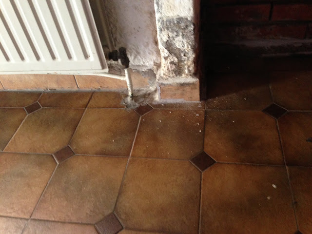

Salut
Je tente sur ce topic, je pense qu'il est adapté.
Vieille batisse, ferme. Avec quelques problémés d'étanchéité quand il pleut beaucoup sur ces marches, ca s'infiltre jusqu'à l'intérieur (mais je sais pas trop comment :o)
JE cherche une solution, par l'extérieur, c'est le mieux je pense.
Sachant que les marches, les pavés peuvent s'enlever sans trop de soucis.
Les photos parlent mieux :
https://lh5.googleusercontent.com/-1IA7HwikRf0/UHBIYje-OHI/AAAAAAAAHvg/73MvYhPxXFw/s640/photo.JPG
https://lh3.googleusercontent.com/-Z9HYhcAGIZ0/UHBIZ4F7g_I/AAAAAAAAHvo/PwiwSb46l3M/s640/image.jpg
https://lh6.googleusercontent.com/-Uy6P-yhxnLY/UHBIaq9fq1I/AAAAAAAAHvw/_qgjyN26U5o/s640/image2.jpg
https://lh3.googleusercontent.com/-SnSdigr00gY/UHBIb4RvEFI/AAAAAAAAHv4/lpn2IS7pXx4/s640/image3.jpg
Message édité par ordimans le 06-10-2012 à 17:06:02
n°31901868
Fender
Posté le 06-10-2012 à 19:20:10  profilanswer
si ça s'infiltre par le mur, c'est que :
- les marches sotn penchées vers le mur ou parfaitement de niveau (ce qui n'est pas mieux)
- en bas des marches l'eau n'est pas évacuée
- dans un matériau qui ne présente aucun ersatz d'étanchéité
- n'importe quelle combinaison des éléments précédents
=> vérifier d'abord ces points avant de faire quoi que ce soit

Perso, je dégagerai la terre sous l'escalier, pour en refaire un en callebotis de bois ou de métal. Ca assainirait le tout :o

faut péter le ciment (aucune idée de l'épaisseur.)
Le top aurait été de rajouter un truc en dessous des pavés.
En bas des marches, ca peut être amélioré mais le truc c'est que avec les baches, y a quasi pas d'eau qui arrive malgré que l'eau coule ne bas des marches.
Après le niveau, à vérifier, avec le bol ca doit être parfaitement plat :

c'est pas les joints de briques qui sont mort ?
Possible.
Ca serait pas grand chose à faire (et à tester du coup)

Avec des baches sur les marches, y a quasi pas d'eau qui s'infiltre malgré que l'eau s'évacue par le bas des marches dans les deux cas.
(pour répondre à : "c'est en bas des marches que c'est mal evacué" )
