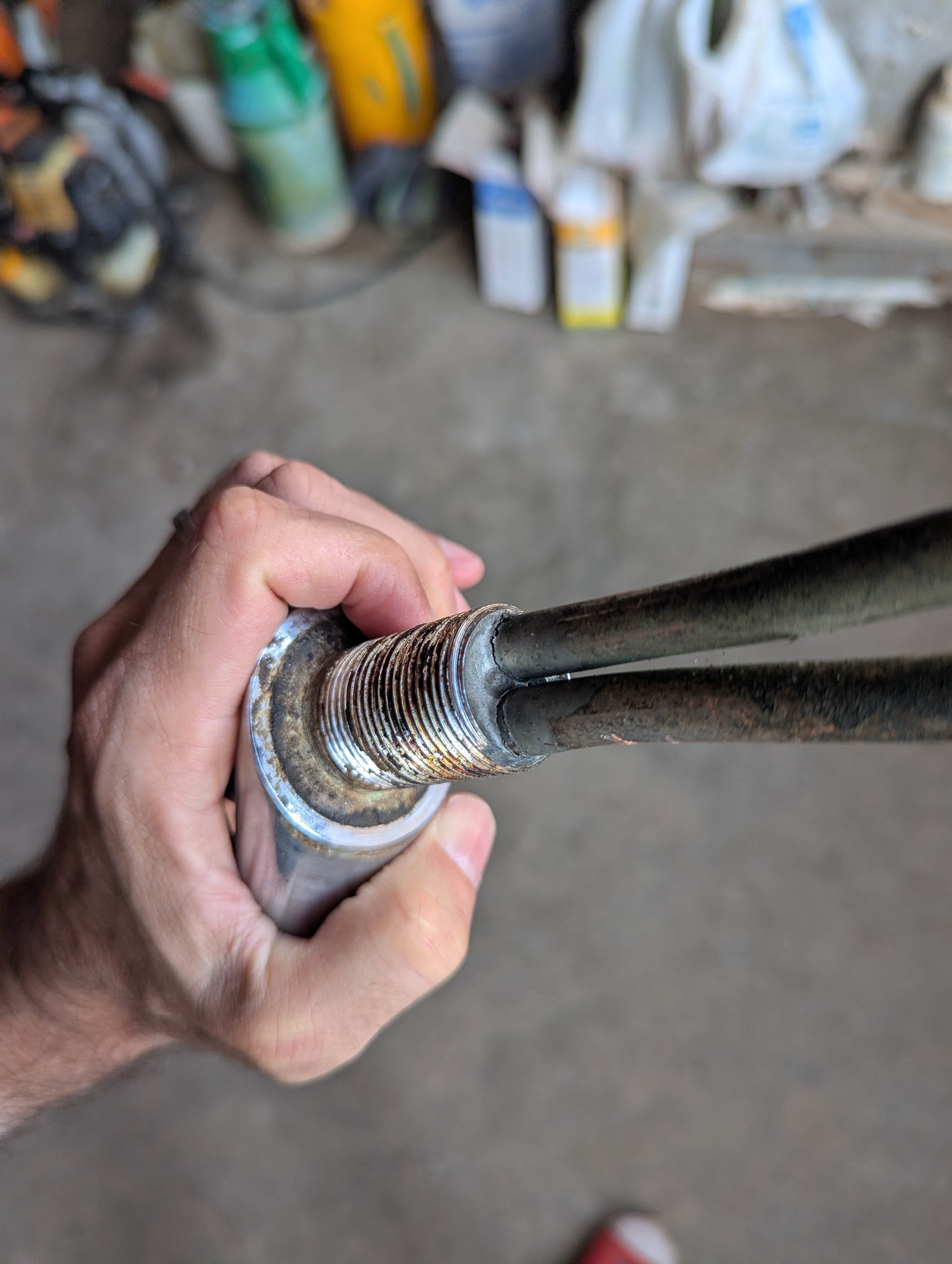

Je vous confirme, les arrivées d'eau de l'ancien robinet de cuisine étaient soudées  :o
La mission plomberie a été une réussite
https://rehost.diberie.com/Picture/Get/r/533940

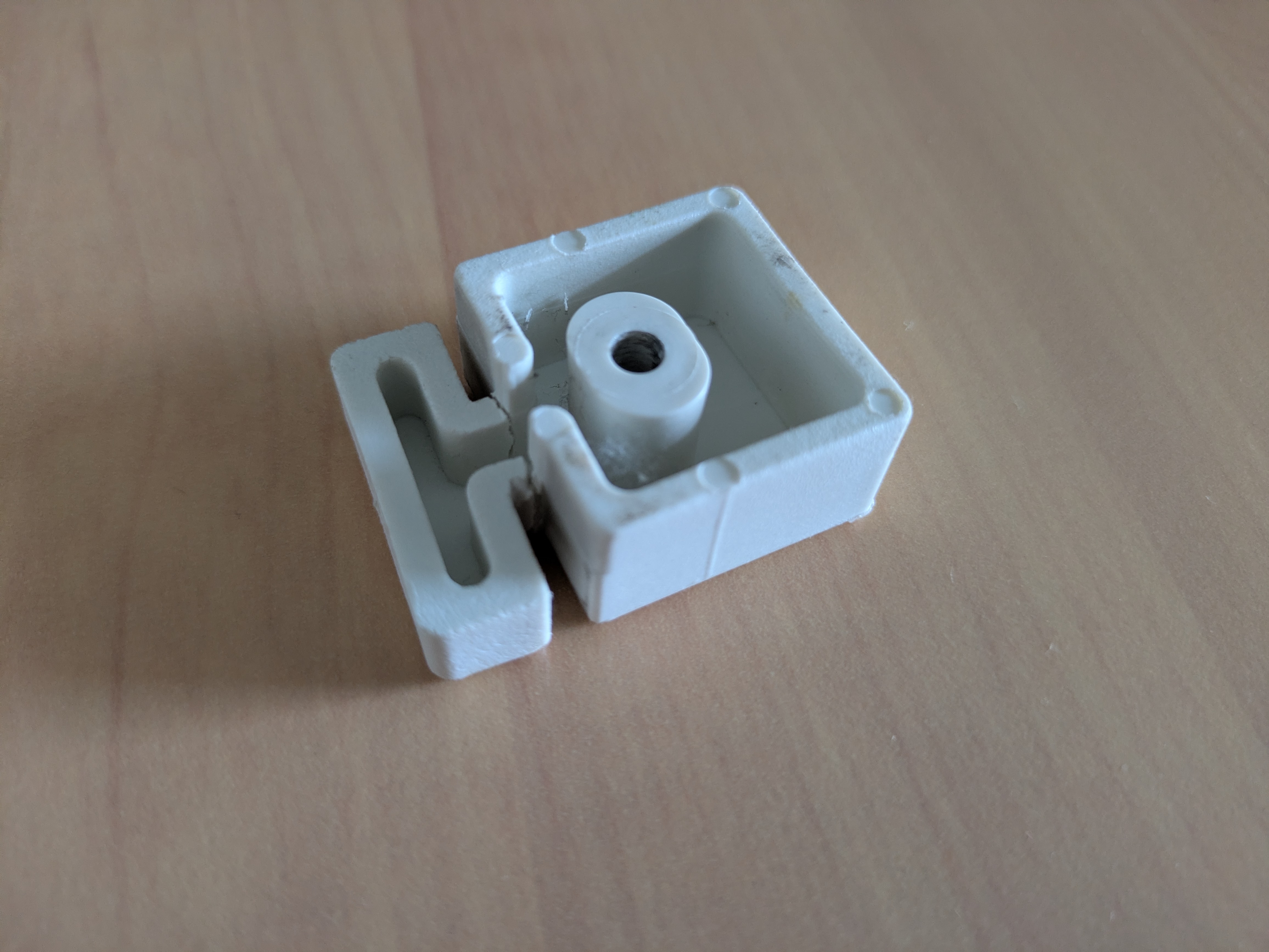

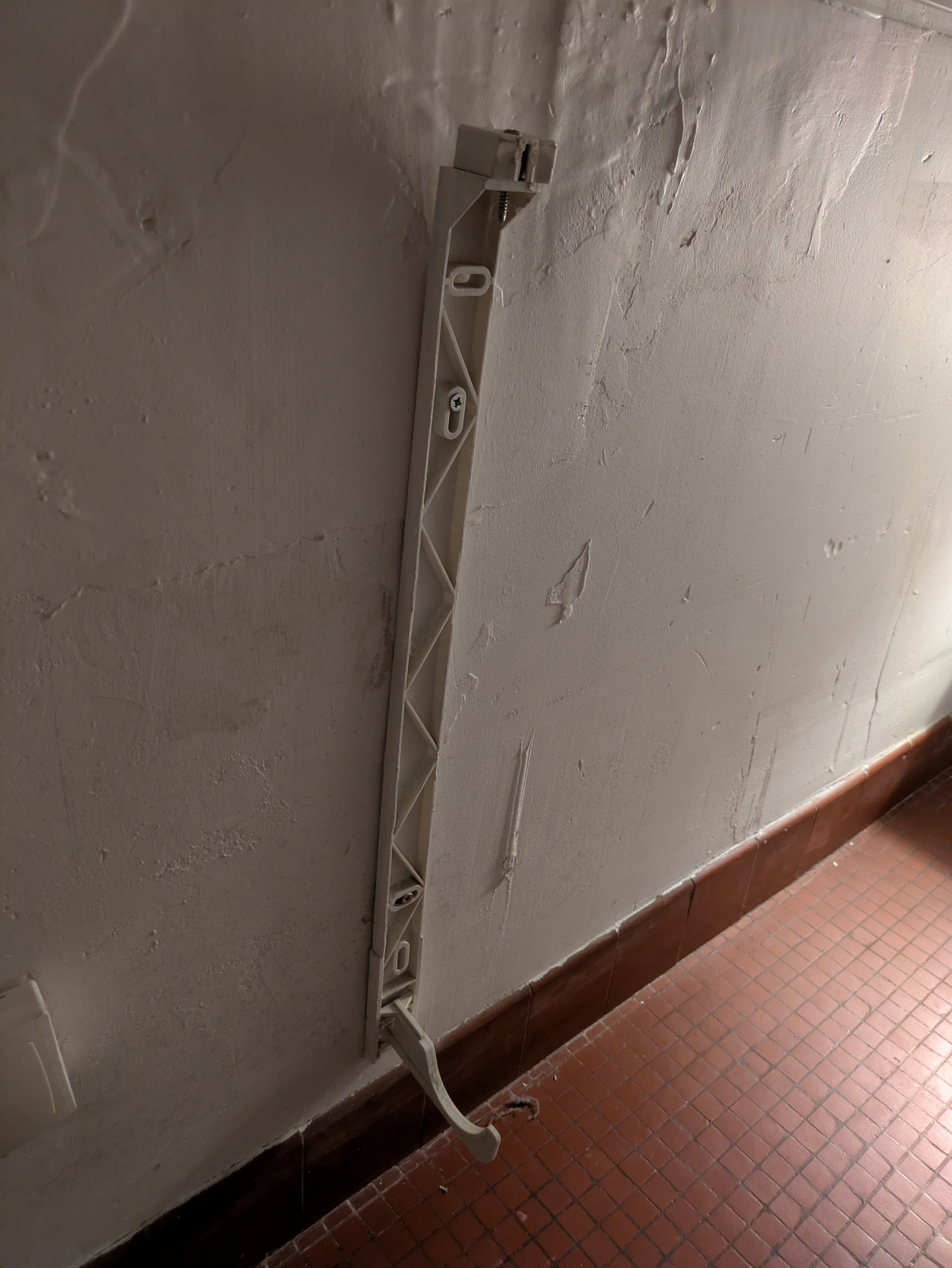

Salut topic,
J'ai cassé les fixations d'un radiateur électrique à fonte d'aluminium mural et je ne trouve pas les pièces détachées pour remplacer ça.
En plus c'est un mur porteur et là où je suis je n'ai aucun matériel pour réparer ça...
Des idées ?
Photo d'ensemble :
https://rehost.diberie.com/Picture/Get/t/534033
Photo de la pièce vissée en haut de la jambe de force et sur laquelle on vient faire glisser le radiateur (cassée au niveau du T) :
https://rehost.diberie.com/Picture/Get/t/534034
Message édité par Trotamundos le 05-08-2026 à 09:11:11

Posté le 05-08-2026 à 09:21:02  profilanswer
Trotamundos a écrit :
Salut topic,
Des idées ?
Photo d'ensemble :
C'est la pièce du haut, elle ne supporte que peu d'efforts. Si tu as une imprimante 3D, tu en refait une. Sinon tu met un clou à tête large limé pour faire un T (ou tu torsades un fil de fer pour faire un T dans le creux et une boucle autour du passage de vis) dans le creux de la pièce et tu remplis le tout de résine epoxy (colle bi-composant), ça tiendra.
Message édité par Killall-9 le 05-08-2026 à 09:23:26

Posté le 05-08-2026 à 09:39:59  profilanswer
OK, j'étais en train de faire un truc du style avec un trombone.
La fixation de l'un des deux crochets du bas est aussi cassée mais je pense pouvoir trouver des pieds à poser au sol à la place.
