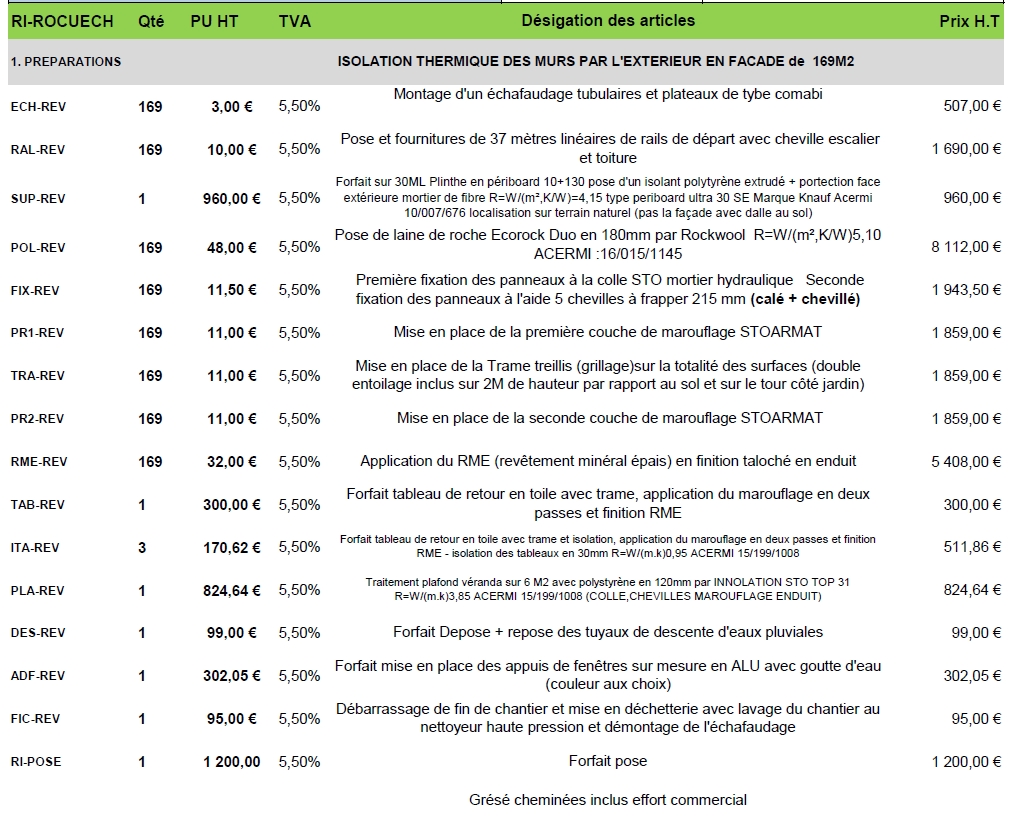

Bon voila mon devis pour ITE.
Ya des trucs qui vous choque ?
27.5k€ HT --> 29k€ TTC
Ca me semble dans les prix du marché
le petit bonus c'est pas d'acompte
https://rehost.diberie.com/Picture/Get/f/394105
Très compétitif je trouve

polichu a écrit :
Il ne manque rien ( le periboard et le retour fenêtre sont rarement proposés) Le tarif est honnête. Tu as fait beaucoup de devis?
Je vois peut être le mal partout mais il y a un truc qui me choque dès la première lecture, c'est la laine de roche 180mm @48€ HT le m². Juste le matériau vu que la pose est clairement facturée séparément. C'est beaucoup moins cher que ça la laine de roche normalement, de l'ordre de 20€ HT le m² pour cette épaisseur ...  :o
Pour un truc qui va mettre 20+ ans à rentabiliser  [:tapis_fan:3]
+1, par rapport à ce qu'on a eu c'est donné, 135 €/m² effectif juste pour l'ITE, en 180 mm… :ouch: C'est presque trop beau pour être vrai, nous on était à 140 €/m² en 130 mm !  :cry:
Je rejoins asmomo, le poseur est bien RGE ?
C'est littéralement écrit « pose de laine de roche »… :o
Message édité par SkippyleGrandGourou le 13-05-2025 à 22:34:28

Strat_84
Posté le 14-05-2025 à 00:16:07  profilanswer
Oui, et la ligne suivante collage + fixation de la laine de roche, un poste de dépense supplémentaire. Tu m'expliques comment on fait pour la poser sans la fixer ? Un indice, elle ne va pas tenir toute seule, et il n'y a pas de structure porteuse en ITE.  :o

Jay Kay
Posté le 14-05-2025 à 07:21:26  profilanswer
C'est pas choquant, quelques remarques :
L'échafaudage est clairement pas cher.
124€ pour le complexe, c'est un peu cher mais pas délirant.
Laine de roche, c'est un souhait de ta part ?
Depuis l'an dernier, le soubassement peut être traité avec un isolant classique type sto PS 15 SE marouflé au Levell SW+, maigre économie a la clé (dans la mesure où le periboard a 30€, c'est pas cher)
Pour 45€/ml, j'espère que c'est bien le rail de départ S12 en alu avec goutte d'eau intégrée et pas la version plastique ? Pourquoi il le chiffre au M2 de façade ? Un peu cher, ça vaut moins de 10 balles en fourniture.
Pour les ebrasements, il ne précise pas ce qu'il met effectivement comme profil (et notamment le profil complément de jonction avec la menuiserie), et s'il utilise les mouchoirs pour les angles, à éclaircir (même si peu le font)
Btw, pourquoi ceux isolés sont moins cher que ceux non isolés ? Ou alors les quantités ne sont pas celles du devis, tu as combien d'ouvertures ?
C'est quoi les derniers 1200 balles ?
Message édité par Jay Kay le 14-05-2025 à 07:23:02
Clairement le devis décompose chaque étape, mais la pose est inclue à chaque fois. Tu la verrais facturée où sinon ? Dans le forfait pose à 1200 € ?  :pt1cable:
@Digaboy : les appuis alu c'est voulu ? Il y a d'autres options.

Jay Kay
Posté le 14-05-2025 à 08:29:33  profilanswer
Le simili pierre c'est plus cher. L'alu reste compétitif.
C'est un peu plus cher, mais ça joue peu sur la facture totale : 80 € / ml chez nous, pour un devis où tout est globalement plus cher que sur le devis de Digaboy.

C'est quoi l'économie prévue grâce à cette ITE ?
Parce que 29k€ si tu y gagnes 800€ de gaz par an... mouais.
C'est a peu prêt le deal oui.
L'écologie n'est pas rentable à l'échelle individuelle. Rien de neuf.
Après y'a un peu d'inertie thermique et de confort d'été comême.
Perso j'ai pas encore sauté le pas. Pas de budget dispo pour le faire.

Posté le 14-05-2025 à 10:09:12  profilanswer
3 devis :
1 beaucoup plus cher mais qui semblait plus sérieux
1 équivalent mais pas très moteur
celui là où le commercial répond à mes questions "honnêtement" (quand il ne sait pas il le dit et va chercher l'info auprès de ses équipes)
c'est la décomposition en poste qui fait tiquer sur ça, je me suis fait la même remarque et après j'ai comparé avec les devis où la pose de LDR + enduit était sur une ligne. Et tu arrives sur des montants similaire
asmomo a écrit :
C'est fait dans le cadre de ma prim renov avec entreprise RGE ou pas ?
Non pas de prim renov c'est trop compliqué pour trop peu de gain
Revenu "élevé" donc 4k€ d'aide et parcours accompagné. Donc il faut
  • Faire un audit énergétique complet (1200€)
  • gagner 2 lettres DPE
  • faire suive son chantier par un MAR (1400€)
  • Travailler sur au moins 3 postes d'isolations majeurs
Donc au final ~2k€ d'aide mais il faut ajouter une PAC et isolation du VS donc ajouter encore 20-25k€
Là je vais juste faire CEE pour ~1500€ et je verrais le reste plus tard.
la rentabilité n'est pas le principale intérêt de cet ITE, dans mon cas je veux VR + mise au propre.
Oui bien RGE, j'ai toute les attestations.
Les retours de tableaux ne sont pas isolés sauf les 3 grandes baies vitrés car il facture à l'ouverture et pas au ml. Donc dans un soucis de d'équilibre prix/isolation, j'ai décidé de faire que les grandes ouvertures. Tout les autres ouvrants sont compris dans le reste.
LDR: oui un souhait, enfin plutôt un compromis. Je voulais éviter le PSE car pas fan et mauvais déphasage. Et FDB est trop cher.
Les 1200€ c'est sur la manutentions échafaudage + gouttières  + divers. Pas compris pourquoi c'est pas ventilé dans chaque poste directement.
Le profil de départ en m² et pas en ml -> ils calculent comme ça. Au final, quand on compare le prix au m² final c'est pas déconnant.
Merci pour les infos sur les rails et profil, je vais demander.
L'échafaudage est pas cher en effet mais ça reste cohérent avec les autres ( 800 et 900)
c'est plus les gouttières que je trouve vraiment peu cher
pas vraiment eu de choix pour les appuis. C'est vraiment mieux en simili pierre ?
Je voulais ajouter une clause de fin de chantier max, ça se fait ?
Ma crainte c'est que le chantier commence mais ne finisse pas et que je sois bloqué avec eux.
6 mois après le débit du chantier ça semble correcte, non ?
Les gouttières c'est de la dépose/repose, ça me choque pas.
T'as aucun autre truc en façade ? Eclairage ? Prise ? Grilles ? Ventouse ? Autres ? Il a prévu la dépose/adaptation/repose ?
C'est pas mieux, c'est un choix à faire. L'alu thermolaqué, ça tient bien dans le temps. Il pose quoi comme appuis ? Avec quelle finition ? Nous on travaille avec Dani-alu.
Casquette pro : "me fait pas chier avec tes clauses à la con, je finirais quand je finis, c'est moi le pro"
Casquette particulier : à faire absolument. Un chantier comme ça, c'est 4 à 6 semaines de boulot. Donc 6 mois c'est grave confort. Défini une date de début et une date de fin à la signature (disons 3 mois pour qu'il ai de la marge) et colle une astreinte financière, genre pénalité de 100€HT/jour de retard
Message édité par Jay Kay le 14-05-2025 à 10:35:11
