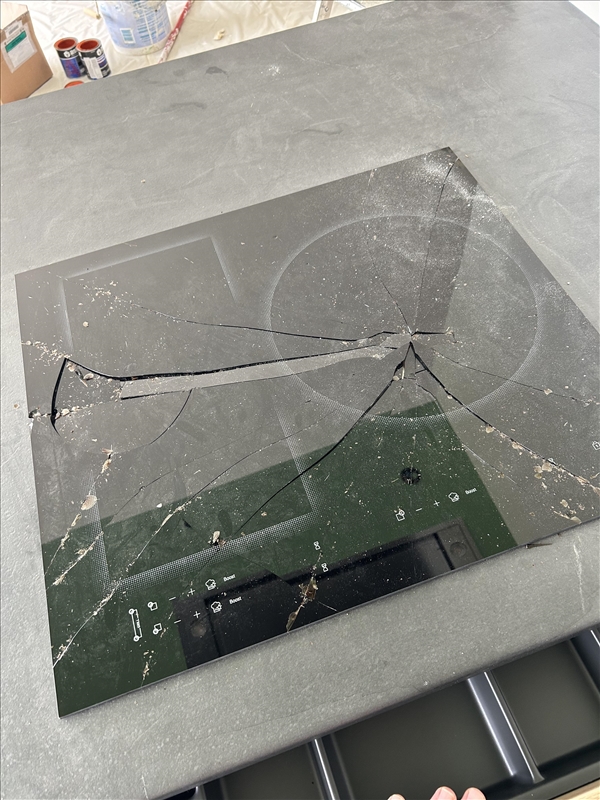

Suite de mes aventures avec mes peintres .. Le peintre est tombé sur ma plaque de cuisson neuve :o
Bien sur elle est cassé  :o
Bref, le gars a rien heureusement, je vais voir ce soir les dégâts .. Le patron m'a demandé la facture pour me rembourser  :ange:
[:rofl]
Les artisants aiment bien les devis avec des comptes ronds.
" j'ai fait repeindre ma cuisine"
"Ah bon, et ça t'a coûté combien?"
"Une plaque."

Posté le 21-06-2024 à 13:37:07  profilanswer
https://rehost.diberie.com/Picture/Get/r/295230
En faite il s'est pas loupé .. Il me l'a éclaté. Ca va qu'il avait des protections  :sweat:
Leur chef m'a déjà remboursé la plaque donc RAS je vais prendre la même..
Sinon ils ont finis de tout reprendre, une semaine de taff. Et rien à voir avec l'autre équipe .. Dommage de pas avoir eu cette équipe la première fois  :sarcastic:
Cnam : RSX101 - CCE105 - RCP105 - RSX112 - NSY115 - NFP107 - NSY104 - NFE155 - NFE107 - NFE108 - EME102 - TET102 - Bulats Niv.2 [-]
