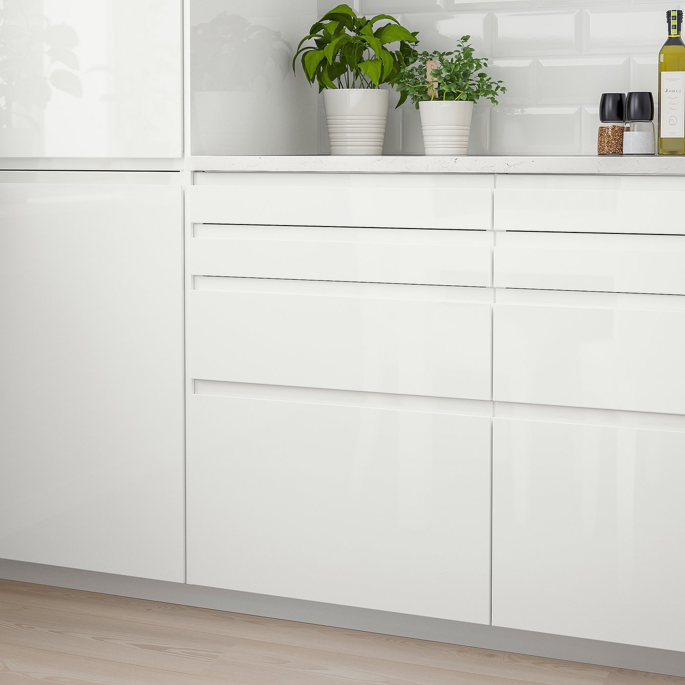

Je m'apprête à monter ma cuisine Ikea dans les prochains dimanche.
Plusieurs questions :
- fixation des rails pour support des meubles, j'ai des cloisons en briques creuse, j'ai commandé ces chevilles, est ce que ça va faire l'affaire car on m'a plutôt conseillé de prendre des chevilles pour placo...  :heink:
https://www.amazon.fr/dp/B01HYW06VY [...] GCB6ZHVKAN
Avec tire fond de 8x50
- cuisine Ikea avec façades Voxtorp :
https://www.ikea.com/fr/fr/images/products/voxtorp-face-de-tiroir-brillant-blanc__0862851_pe682309_s5.jpg
Donc poignées intégrées et affleurante...
Je me posais la question du dépassement du plan de travail, car si je le laisse dépasser par rapport au meuble ca risque d'être gênant pour le passage de main si la façade est trop en retrait... Il faudrait que mon plan de travail dépasse mais de seulement quelques petits millimètres.
Des combines pour palier à ça ? Je peux pas avancer le meuble car ils seront sur les rails... Je peux éventuellement recouper les plans de travail dans la largeur , mais c'est la misère...
- j'ai commandé cette colle à bois pour faire l'étanchéité entre mes jonction. Est ce que vous avez déjà utilisé ? Des retours ?
https://www.amazon.fr/dp/B00L128QWA [...] NRCYYAD4Z2
-- j'ai vu sur youtube un cuisiniste qui mettait du scotch alu autour de sa découpe d'évier... Il y a-t-il un intérêt ? Il le mettait initialement pour le lave vaisselle mais j'ai pensé après coup qu'il le mettait sur l'évier pour protéger les champs coupés car l'évier était juste à côté du LV. Mais s'il est éloigné pas d'intérêt si ?
- des conseils pour pas se foirer sur le montage d'une cuisine ?  :D

C'est très bien les chevilles Fischer DuoPower. En diamètre 8 mm par 50 mm de longueur, ça ne devrait pas bouger.
Concernant la colle, j'ai un doute mais je ne connais pas cette marque en particulier.
Elle a un grade D3 : Convient pour une utilisation en intérieur avec une exposition fréquente à court terme à l’eau ou à une humidité plus élevée. Convient pour une utilisation en extérieur sans exposition directe aux intempéries.
Perso j'utiliserai plutôt un polymère modifié silane (MS Polymer) pour l'encollage et un joint sanitaire antifongique correctement posé pour être discret pour l'étanchéité mais tu peux aussi coller avec une epoxy à deux composants.
Pour le scotch alu, j'imagine que c'est pour protéger le champ découpé de l'eau mais vu que j'ai rarement vu de bande adhésive réellement efficace (et durable) sur le bois, je doute de l'intérêt.
Perso je badigeonnerais de joint sanitaire antifongique.
Bien lire la notice et faire un montage à blanc (si c'est possible). Ca peut éviter une mauvaise surprise alors que la colle est en train de prendre...

Le rail pour la partie basse sert surtout pour l alignement, donc le duo power ira tres bien, faudra des rondelles par contre. Tu peux aussi rajouter des pieds si tu veux pas trop solliciter le mur.
Le plan de travail doit avancer, meme avec du voxtorp sinon cela ne sera pas jolie et tes facades seront tout le temps sale. Recouper en largeur risque d être difficile. Il y a des distances imposées pour les plaques/evier, si tu réduis la largeur ce sera trop près du mur, y a le fond du caisson qui peut bloquer, et la section fine du plan sera tres fragile, c est pas du massif cela casse vite.
Pour les jonctions plutôt du silicone, la tu colles pas du bois mais du plastique. Autour de toutes les découpes je passe du silicone, cela évite que de l’eau rentre dans l agglo et fasse éclater le placage si tu as une fuite ou une casserole qui déborde.
Comme conseil je dirais bons outils: niveau laser, inclinomètre digital, rapporteur d angle digital, car quand les murs ne sont pas à 90 degrés et les choses parallèles c est vite galère.
Achète aussi des cales 1/2/3mm, vaut mieux caler que forcer le bois. Prend une boite godet pour ranger proprement chaque vis quand tu ouvres le sac ikea, lit le manuel.
Visseuse avec réglage du couple pour pas éclater les panneaux. Si ikea est loin n hesite pas a acheter un plan de travail/caisson en plus quitte a le ramener. Stock tout couché sur un sol plat, le plan de travail se voile vite.
Le plan de travail je le visse avec des équerres, si tu colles tout comme un fou, si un jour tu dois le changer ou un caisson c est presque impossible sans tout arracher. Entre les gosses et les locataires peu de chance qu il tienne 30ans.
Le bloc évier c est toujours galère, les tuyaux evacuation gênent toujours. Donc fait un montage a blanc, et colle ton pvc avant de continuer la cuisine, car une fois fini tu n auras plus de place/accès. Si la pente/design est mauvais c est des années de we plomberie qui t attendent.
Attention au montage des tiroirs. Si tu es fatigué arrête c’est la qu on fait une connerie.
