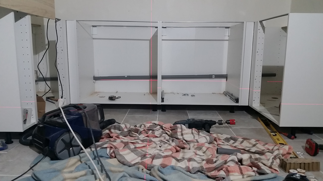

andre1980 a écrit :
T'es baisé.
Avec un tuyau évac apparent, 63,5cm de profondeur c'est pas assez. Il faudrait 67cm.
Découper les caisson IKEA pour les évac c'est galère. Je le sais, j'ai dû le faire et ça ayant un plan de travail de 65cm.
Toi, tu risques d'avoir les tiroir qui vont toucher le tuyau d'évac et donc pas se fermer totalement.
Euh, quand j'ai monté ma cuisine, les tiroirs étaient plus courts que le caisson. Justement pour laisser passer un tuyau. Il m'a quand même fallu découper les cloisons des caissons pour faire passer le tuyau, mais c'est pas grand chose.
le tiroir pour "bouteille" IKEA arrive à 0,5cm de mon tuyau sachant qu'il est pas totalement dans le caisson.
Si j'avais mis 100% du tuyau dans le caisson, j'étais baisé.

andre1980 a écrit :
Les plan de travail de 63cm, c'est pour quand les évac sortent du mur au bon endroit (derrière le meuble évier).
Le tuyau évac est dans la cloison.
Si ton évac sort du sol, tu peux voir si tu peux mettre le tuyau sous les meuble pour atteindre le meuble évier (tu perce le "sol" du meuble évier).
Pour le LV, c'est pas grave. Il est surement à côté du meuble évier. L'évac du LV sera au niveau du meuble évier de toute façon.
Attention à la profondeur du LV. S'il fait 60cm, tu es baiser car tu aura le flexible d'évacuation derrière le LV (donc tu auras surement 60+3cm). Plus aucune marge et perso, je trouve ça moche un plan de travail qui dépasse pas d'au moins 1cm des façade.
Quand un tuyau longe le mur, tu met un plan de travail en 67 ou 70cm.
4cm pour le tuyau et la fixation au mur + 60cm pour le caisson + 2cm pour la façade = 66cm mini de plan de travail.
Si c'est grave parce que mon évacuation est à droite de mon LV et mon évier à gauche du LV.
Mon meuble évier à un gros tiroir à poubelles donc à mon avis il y a largement la place. Pour le lave vaisselle fait que je prenne un qui soit pas trop profond car en effet j'aurais les 4cm du tuyau d'évacuation...
Putain je comprends pas pourquoi on m'a pas alerté là dessus chez ikea...

Posté le 13-04-2024 à 23:41:08  profilanswer
Ca c'est ma futur cuisine :
https://image.noelshack.com/fichiers/2024/15/6/1713044374-capture-d-cran-2024-04-13-233903.png
Mes arrivées d'eau et évac sortent du sol et sont situées derrière le frigo.
Mais en regardant chez Ikea par exemple, un lave vaisselle ça fait 55 cm de profondeur, donc il reste quand même 8cm entre le mur et le lave vaisselle pour faire passer les tuyaux, ça devrait aller, non ??
EDIT : bon il faut certainement rajhouter les 2,1 cm de façade, ça fait tomber à 6,1 cm d'écart entre mur et LV. Ce qui devrait être suffisant pour passer mon évac de Ø40... J'ai loupé un truc ?
EDIT2 : mon lave vaisselle est prévu juste à gauche du frigo.
Message édité par jean_venere le 14-04-2024 à 00:07:09
https://i.postimg.cc/YqC499gS/20191215-203223.jpg
Je viens de vérifier, mon tiroir à épices/bouteilles (20cm de large) fait 54cm du fond de la coulisse jusqu'à la façade, comme les tiroirs classiques.
A new power is rising -  Pour une France active et moderne
https://image.noelshack.com/fichier [...] 233903.png
aucun souçis dans ta configuration
n°70449059
andre1980
Les gros nichons vaincront
Posté le 14-04-2024 à 17:20:28  profilanswer
il est fixé au mur avec quoi ton tuyau ?
Tu n'a pas de collier ?
Moi j'ai du défoncer le bas du caisson au point de faire sauter une vis (pour accrocher la planche du bas et celle du côté du caisson) car forcément, le tuyau passer pile au mauvais endroit.
Message édité par andre1980 le 14-04-2024 à 17:23:14
De mémoire j'aurais dit oui mais je n'en vois pas sur la photo. Ceci dit, vu les trous dans les caissons, il est déjà maintenu  [:transparency]
