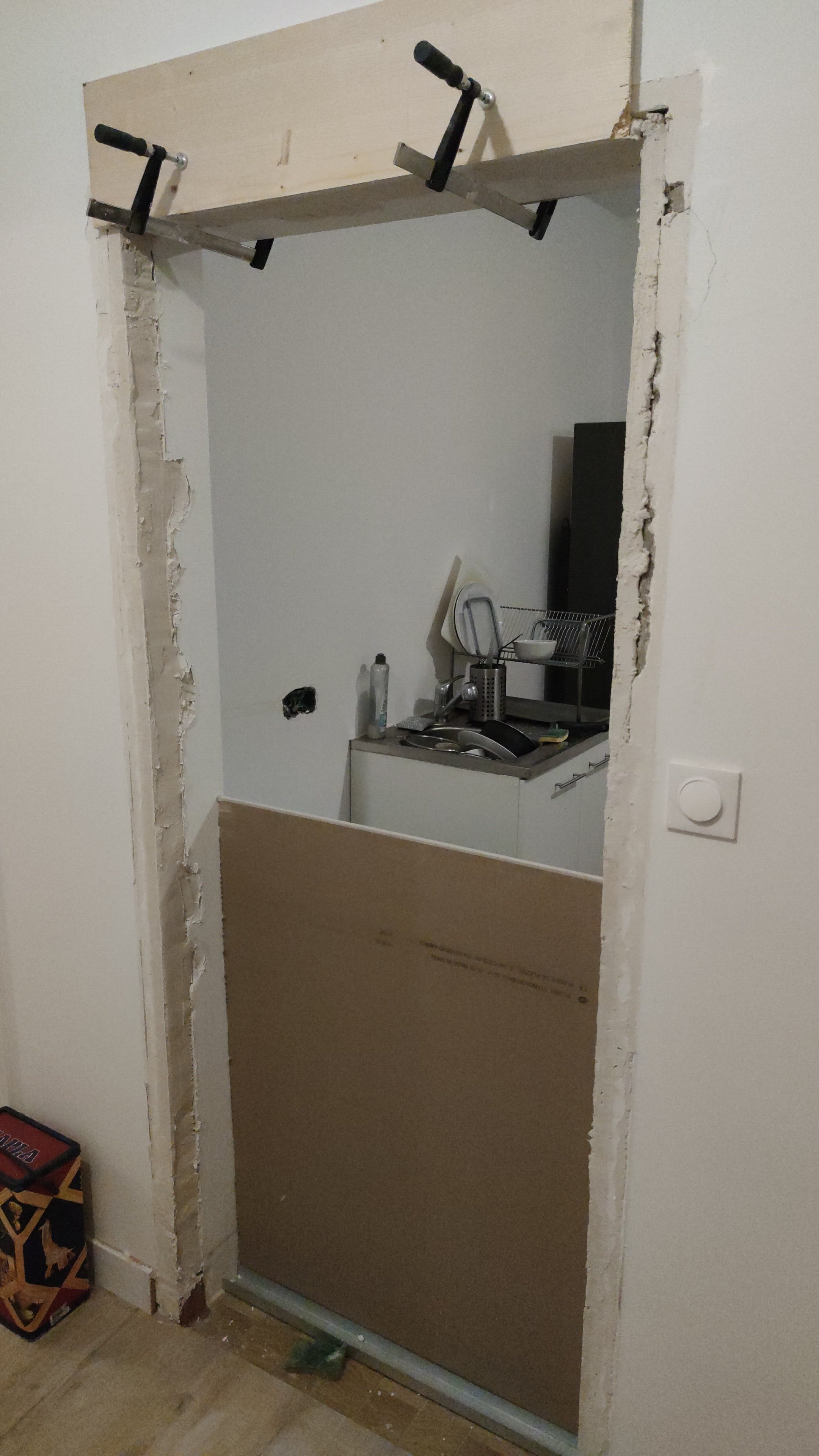

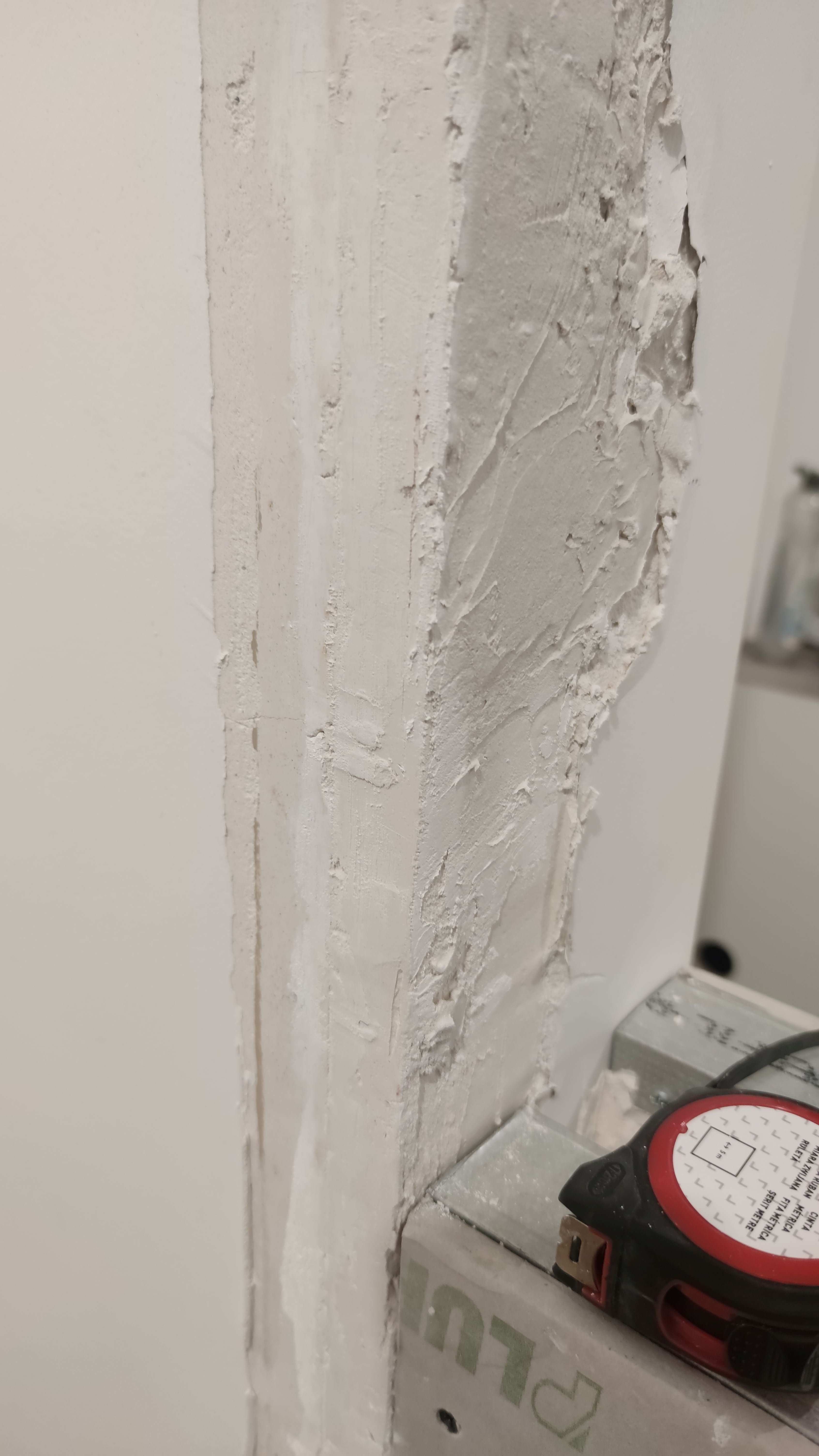

Bon ça y est, j'ai enfin attaqué...

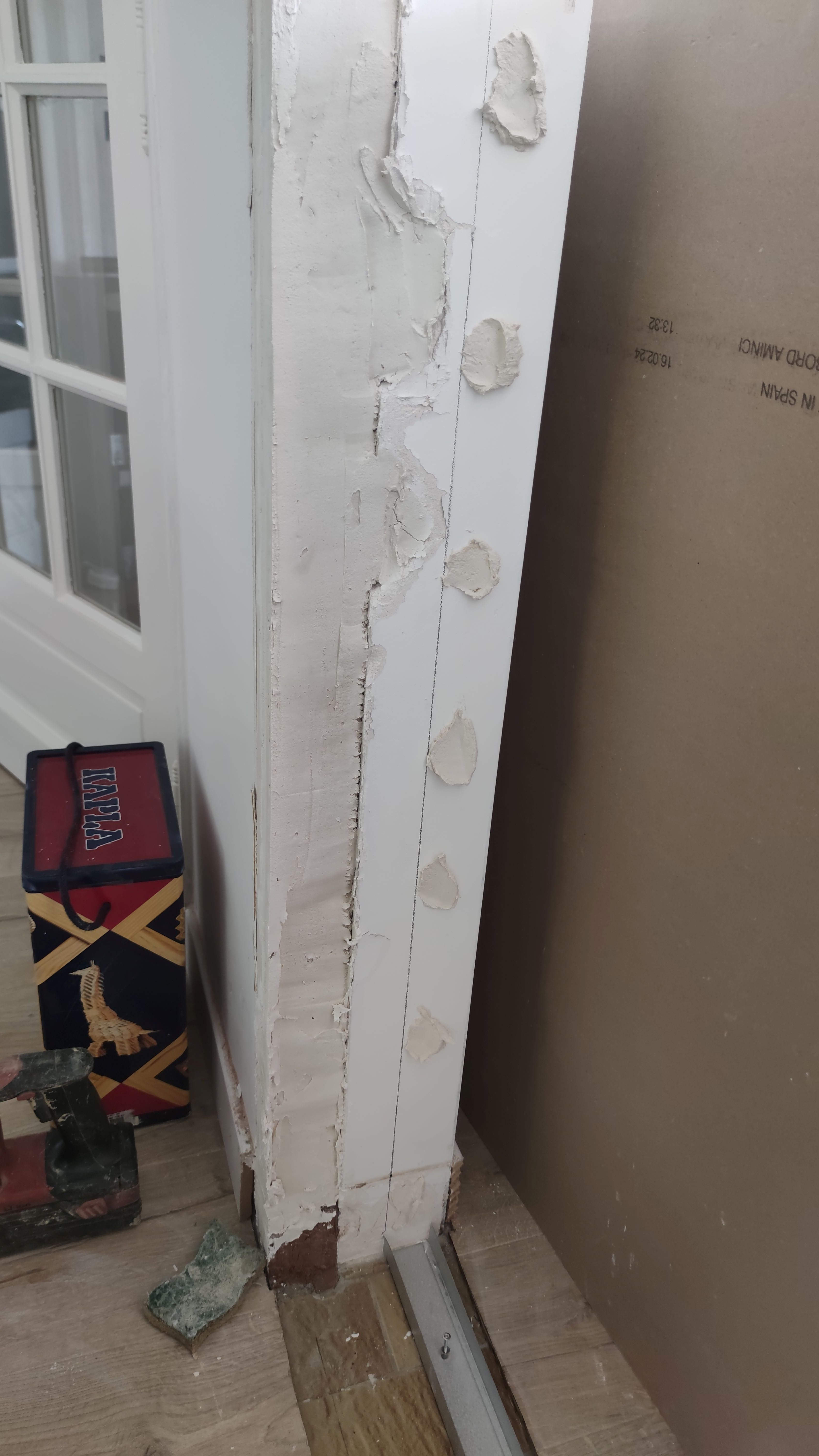

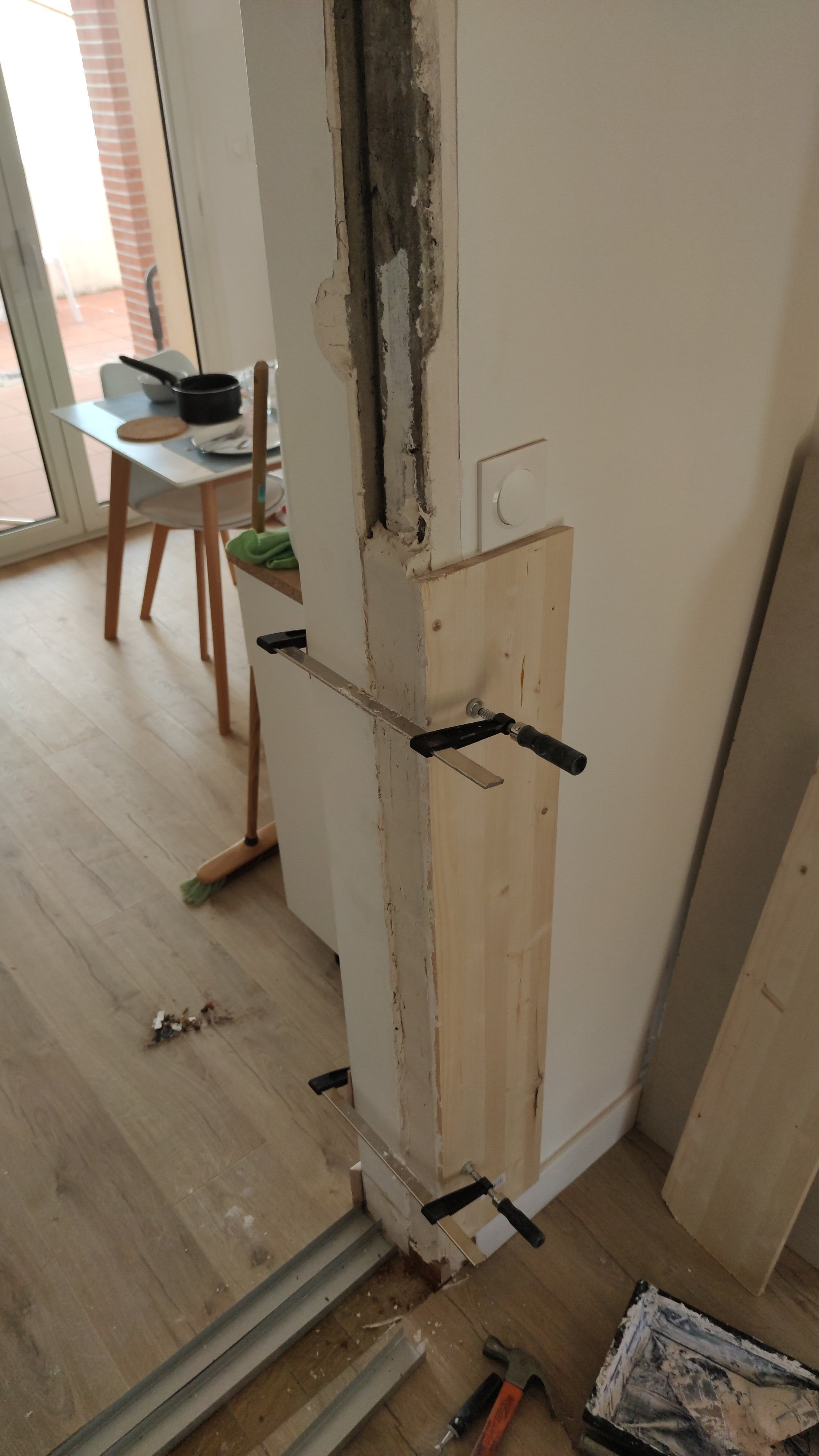

J'ai sortit le chambranle du mur... C'était pas une mince affaire, je crois que j'y ait passé 4-5h au moins.
J'y suis allé avec des pincettes pour le bruit donc j'y suis pas allé dessuite comme un bourrin.
Le chambranle en bois était pris dans du mortier avec plusieurs clous à des endroits différents, j'y suis allé au multitool, petite scie à métaux, ciseaux à bois, burrin (pour faire levier)... un pied de biche m'aurait bien été utile.
Le problème c'est que les pieds du chambranle ont dû être coulés dans la dalle béton donc je vais devoir le travailler encore un peu.
Voici le chantier :
https://image.noelshack.com/fichier [...] -1-bis.jpg
https://image.noelshack.com/fichier [...] -2-bis.jpg
https://image.noelshack.com/fichier [...] -3-bis.jpg
https://image.noelshack.com/fichier [...] -4-bis.jpg
https://image.noelshack.com/fichier [...] -5-bis.jpg
Voilà sur cette dernière photo, j'ai positionné un morceau de placo qui arrive au raz de la cloison et on voit qu'il va falloir que je fasse sauter le truc noir qui à mon avis est un joint de dilatation (?) car sinon je serais trop éloigné de mon rail...
C'est pas gênant si je l'enlève vu que je vais garder 8mm entre mon rail et les première lames de parquet, si ?
Bon voilà qu'en pensez vous ? Je pensais faire ça un peu plus proprement mais bon... là je vais devoir reprendre tout l'encadrement en finition.
Tiens d'ailleurs, on dirait que c'est du placo en cloison non ? (la cloison est bien en brique en tous cas, mais j'ai l'impression que du placo a été rajouté, qu'en pensez-vous ?
Je le vire pour refaire tout l'encadrement au placo ou je peux le rattraper avec de l'enduit ?
https://image.noelshack.com/fichier [...] -bonus.jpg

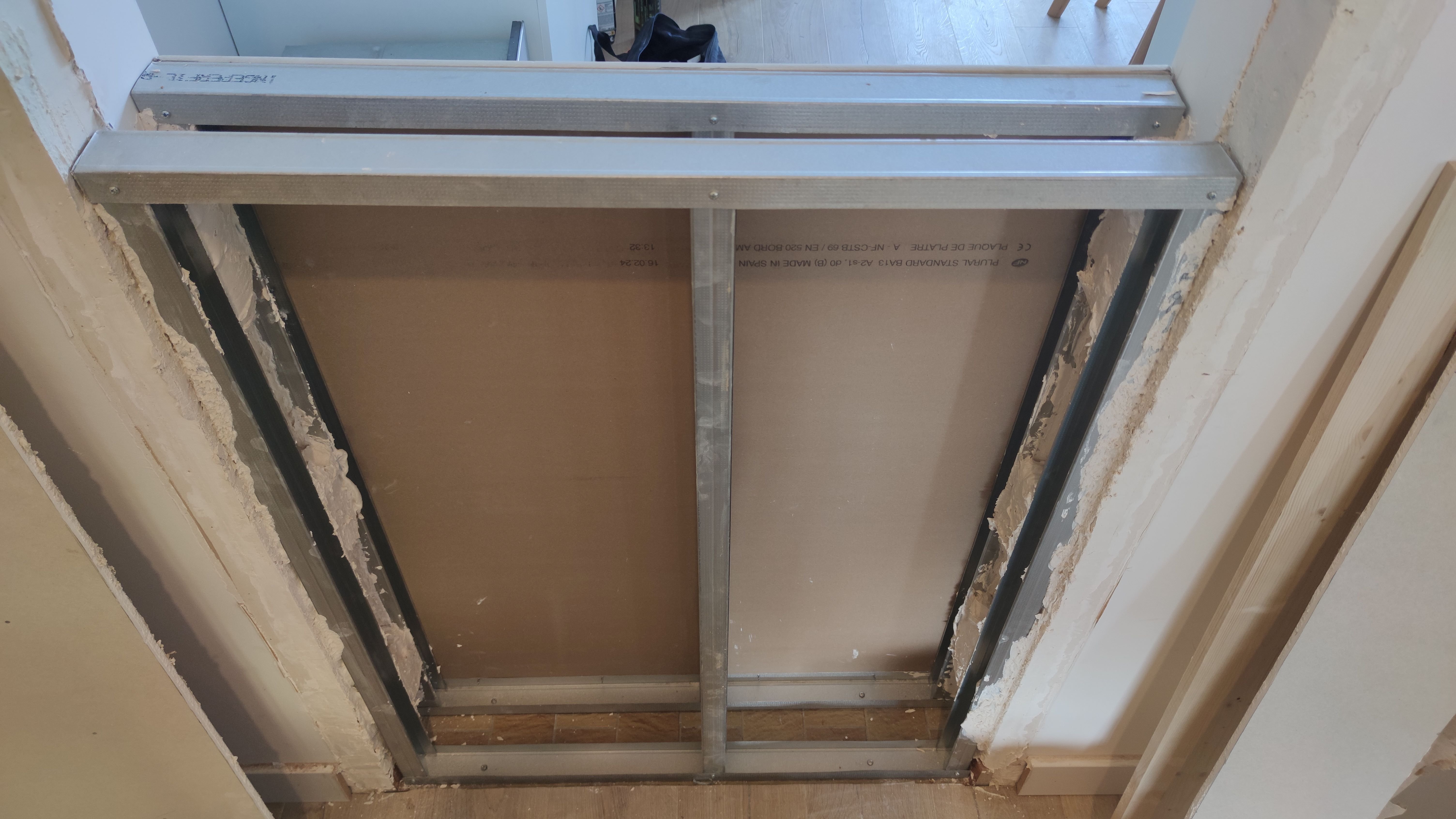

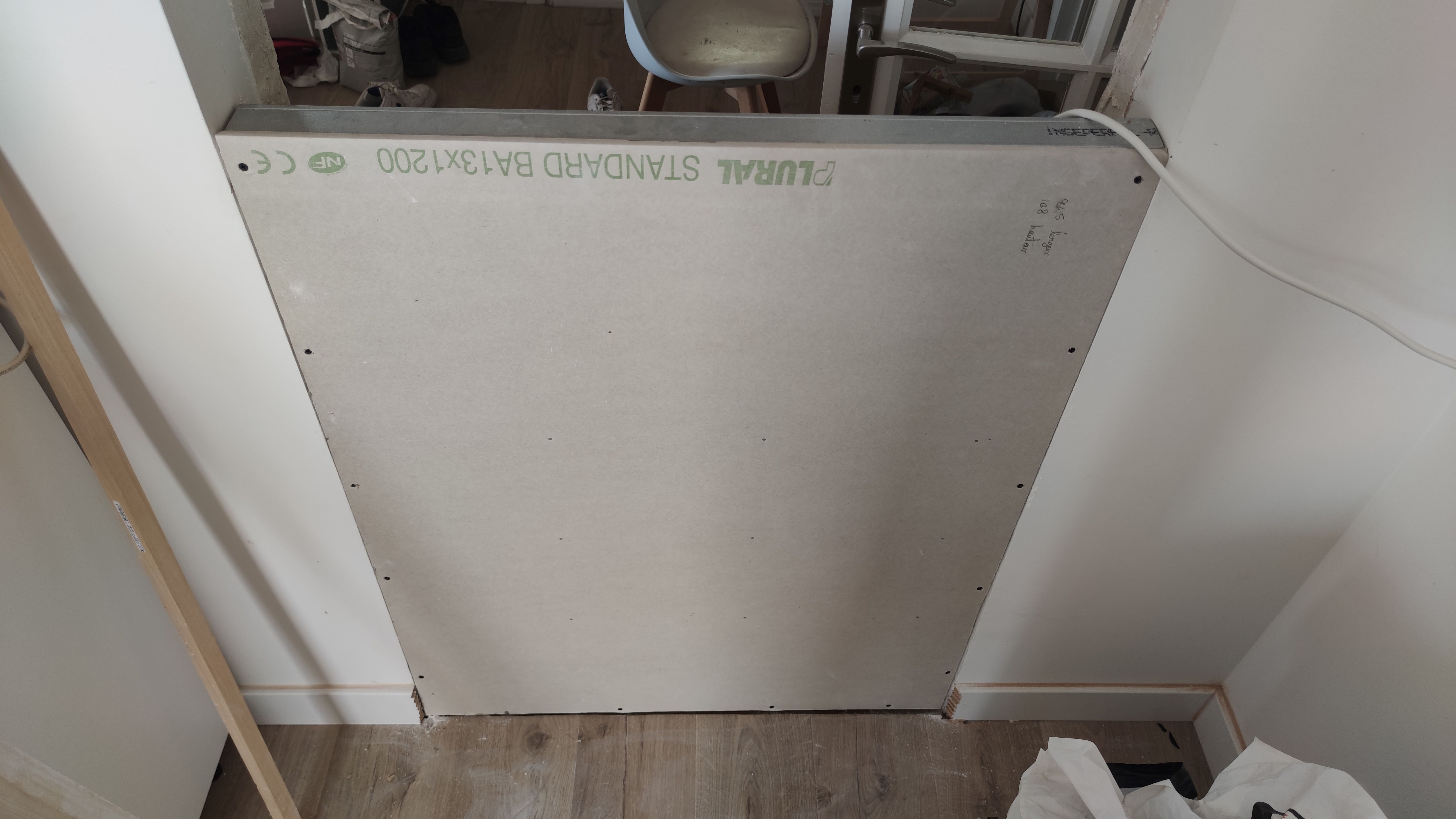

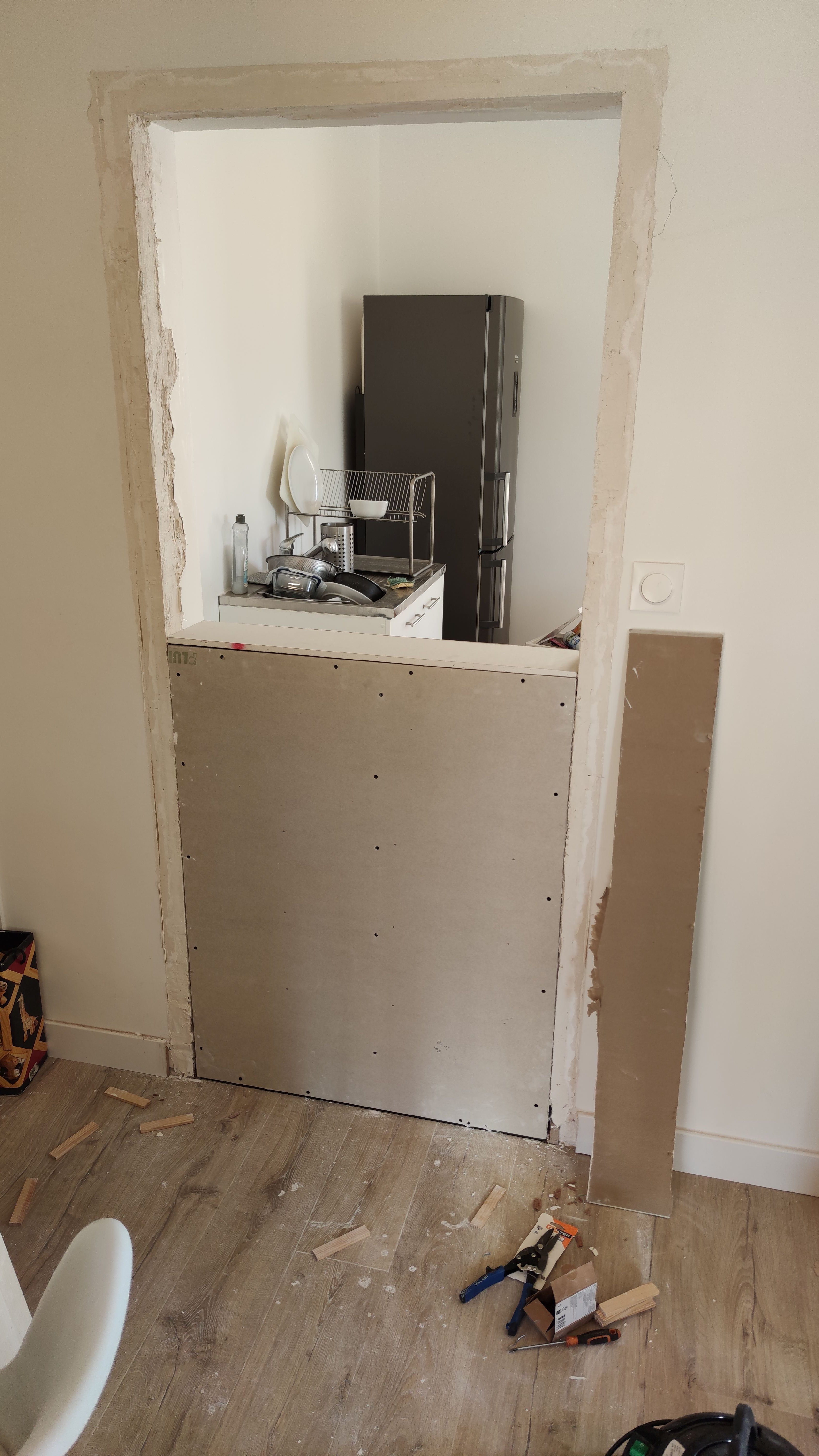

J'ai enfin pu avancer un peu ce weekend.
Première étape, rebouchage grossier de l'emplacement du chambranle au MAP :
https://image.noelshack.com/fichiers/2024/13/7/1711895330-map-1.jpeg https://image.noelshack.com/fichiers/2024/13/7/1711895543-map-2.jpeg

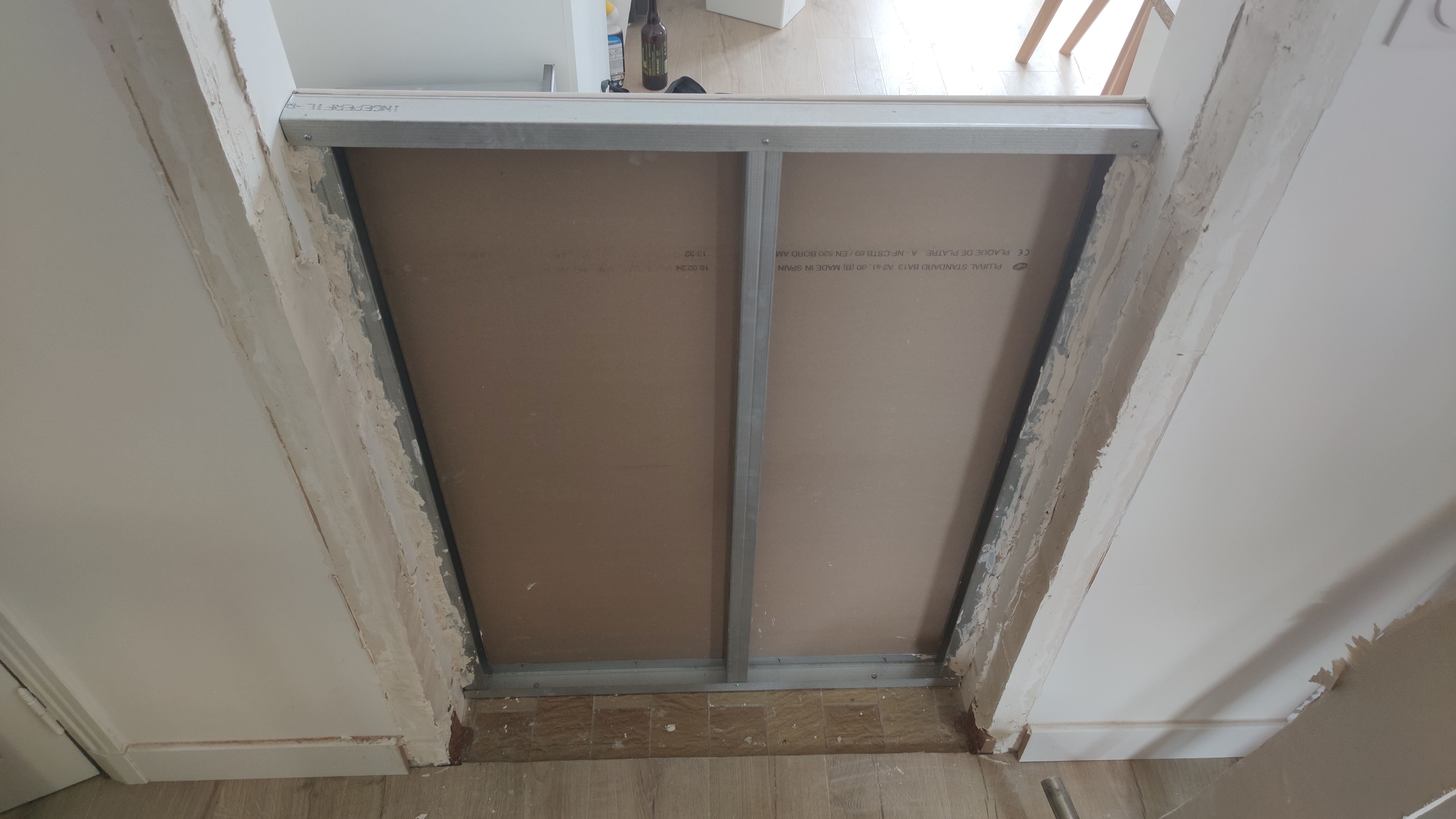

Sur la seconde photo , j'avais simplement positionné un rail et le panneau de placo sans les fixer.
Puis ce matin je me suis lancé. J'ai fixé un premier rail au sol, puis j'ai mis des "plots" de MAP pour tenter de coller les montants :
https://image.noelshack.com/fichiers/2024/13/7/1711895744-map-3.jpg

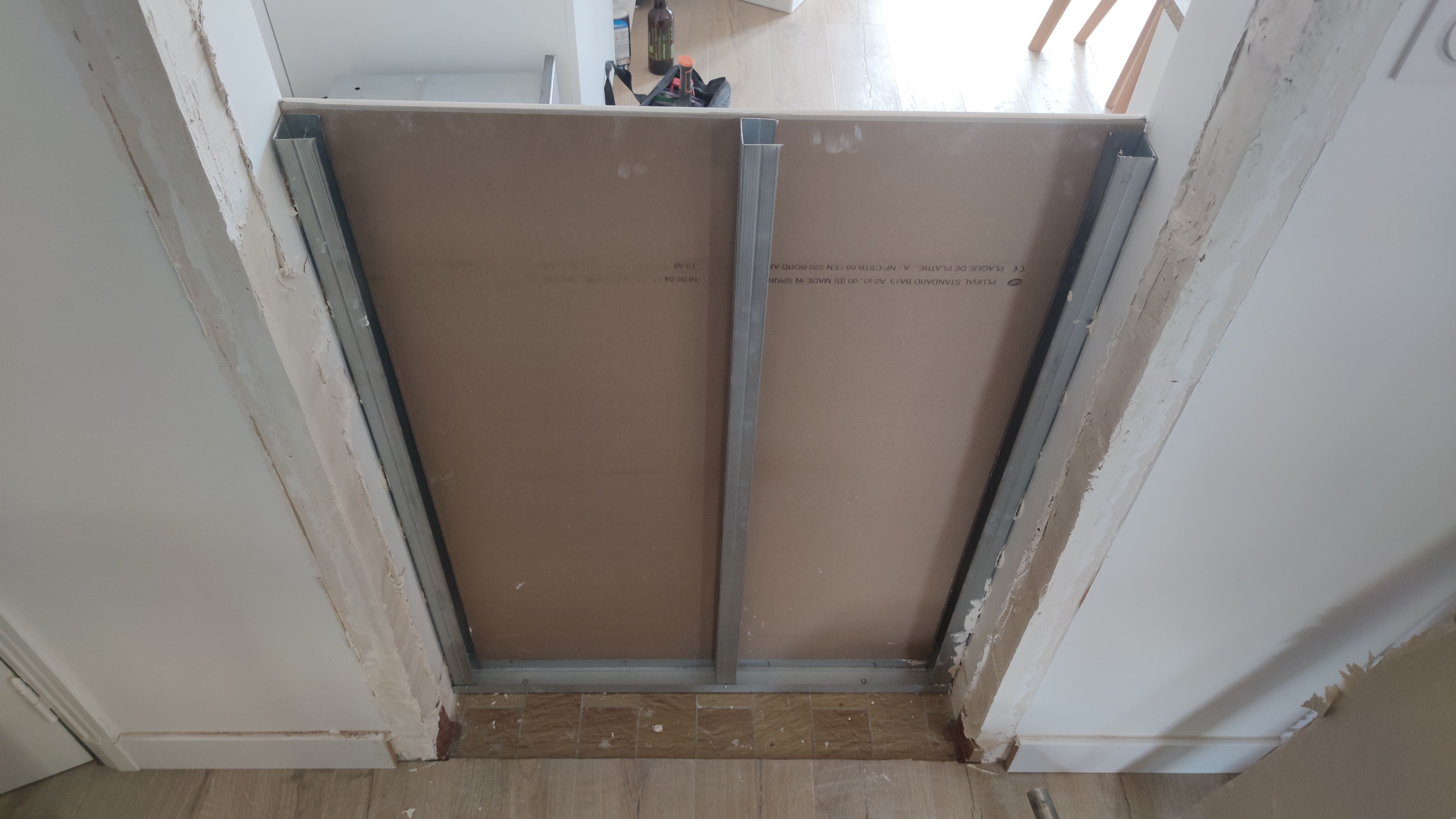

J'ai ensuite directement vissé mon placo sur les montants pour vérifier que ce dernier soit bien à fleur de ma cloison et ainsi figer la position des montants.
https://image.noelshack.com/fichiers/2024/13/7/1711895918-map-4.jpg
Bon je m'y suis pris à l'envers, il manque le rail du haut.  [:prozac]
Mais en dévissant les 2 vis placo du haut j'ai pu l'intercaler.

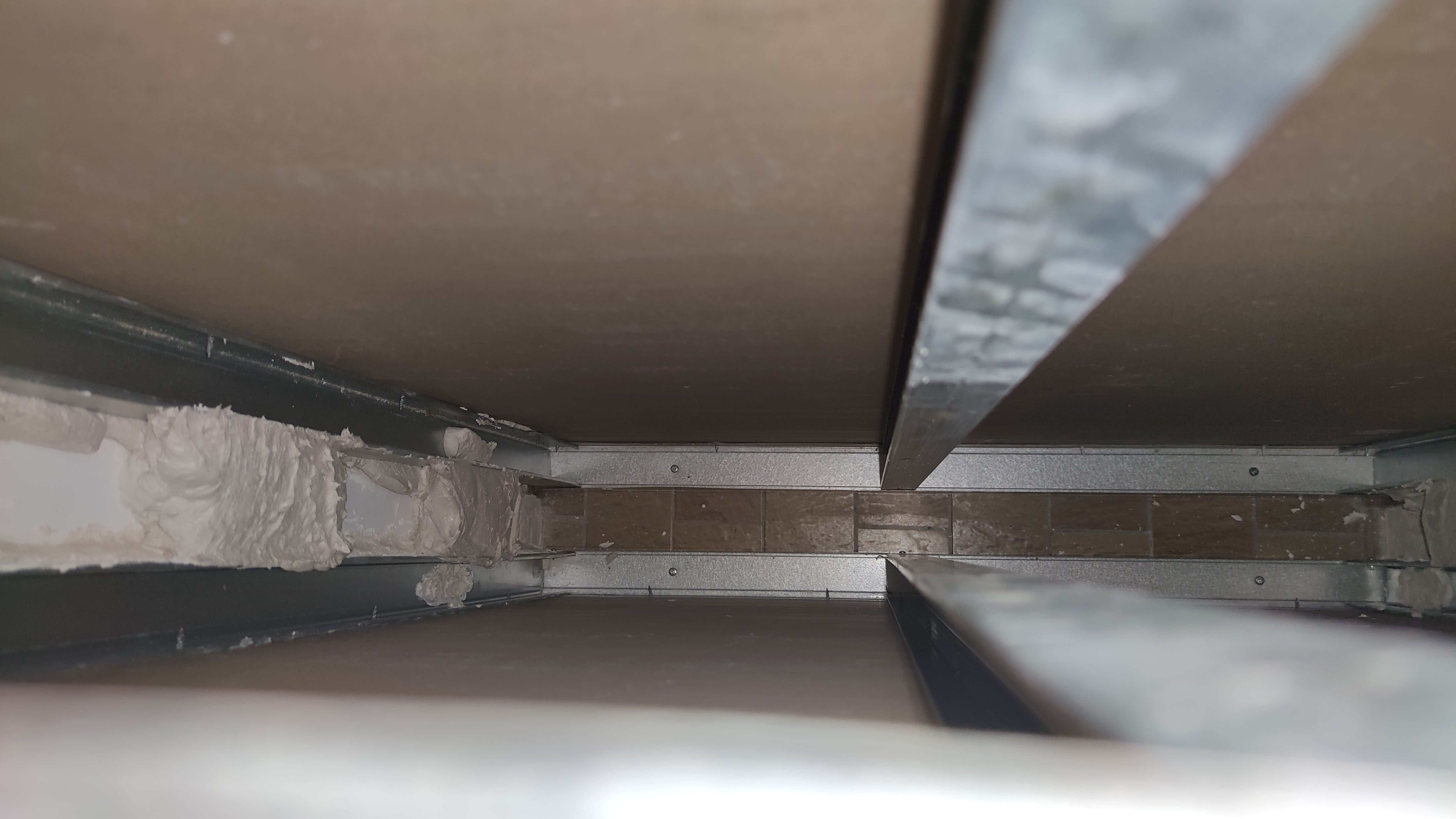

Par contre comme on peut le voir, mes plots de MAP sont ridicules, les montants ne touchent pas la cloison... Donc j'ai décidé de faire un cordon de joint au MAP :
https://image.noelshack.com/fichiers/2024/13/7/1711896081-map-5.jpg
Et voilà après quelques dizaines de minutes de sèche, la structure commence à être bien rigide, j'espère que ça suffira  :sweat:
https://image.noelshack.com/fichiers/2024/13/7/1711896316-map-6.jpg
Et voilà côté cuisine, ce n'est pas nickel nickel, le côté gauche est bien affleurant mais à droite il y a 1-2 mm qui trainent. J'espère rattraper ça avec enduit et bande à joint, sinon pas grave il y aurat un meuble d'angle ici dans tous les cas.
Je mettrais les dernière vis montant central et rail supérieur quand le MAP sera sec.  :jap:
- Par contre là je vais me retrouver embêter pour faire l'autre côté de la cloison car j'aurai très peu d'espace de travail et du coup mes vis auto-foreuses pour fixer mes rails et montants vont être apparentes, côté placo et donc potentiellement sur élevée celui-ci... Comment vous feriez ? des petits trous dans le placo pour noyer les têtes de vis ?
- Ma structure métallique, le rail supérieur en l'occurrence n'est pas tout à fait de niveau... Je vais chapeauter les deux cloisons avec une bande de placo. Comment faire pour la mettre de niveau ? Je pensais caler mais avec quoi ? De préférence quelque chose qui ne s'écrase pas dans le temps... Vous feriez comment ?
https://image.noelshack.com/fichier [...] map-1.jpeg https://image.noelshack.com/fichier [...] map-2.jpeg
https://image.noelshack.com/fichier [...] -map-3.jpg
https://image.noelshack.com/fichier [...] -map-4.jpg
https://image.noelshack.com/fichier [...] -map-5.jpg
https://image.noelshack.com/fichier [...] -map-6.jpg
Perso je n’utilise quasiment plus de vis autoforeuse. Une pince à sertir ça ne coûte pas grand chose et c’est vachement plus pratique/précis.
Oué 100 balles quand même. J'aurais 6 cloisons à faire, pourquoi pas mais pour un projet comme le miens, non.
J'ai fait du placo avec celle-ci à 27€, aucun souci : https://www.weldom.fr/p/pince-a-ser [...] er-5591121

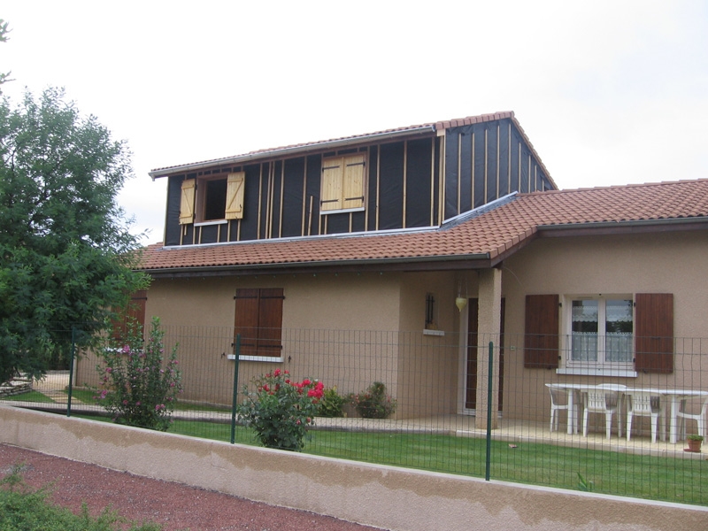

Hello !
J'ai une maison avec ce style de configuration : https://rehost.diberie.com/Picture/Get/r/266216
Comment je peux monter sur le 2eme étage?
Ce weekend on a eu du grand vent (130km/h) et a l'étage on avait vraiment des bruits d'écoulement assez impressionnants avec le faux plafond qui vibre.
Les combles ne sont pas accessibles mais j'aimerai voir si y'a des entrées d'air ...

mystiko a écrit :
Hello !
Un drone ou une Webcam au bout d'une perche permet déjà de se faire une première idée des dégâts.
Ensuite, utiliser une nacelle si nécessaire. Ca se trouve en location, mais il y a sûrement des contraintes réglementaires.
Aujourd'hui pose de l'autre façade :
https://image.noelshack.com/fichiers/2024/14/1/1712007860-pam-1.jpg
Comme vous pouvez le voir, il me restait un peu de MAP donc j'ai eu l'idée de renforcer l'ensemble en liant les deux structures métallique par des plots de MAP.
https://image.noelshack.com/fichiers/2024/14/1/1712007915-pam-3.jpg
https://image.noelshack.com/fichiers/2024/14/1/1712007955-pam-4.jpg
Voilà, la tablette du dessus n'est pas encore fixé, il me manque l'isolation à mettre à l'intérieur.
Vous me conseilleriez quoi ? J'ai de la laine de verre qui a pris l'humidité dans mes combles, l'ancien proprio va me les changer normalement. Je contait les utiliser justement pour ça. Ca ne craint pas ? Pas de risque de moisissure ? (faut que j'aille voir dans les combles mais normalement ils devraient être secs.
Aussi, on peut voir en bas à gauche et à droite du placo des trous assez conséquents. Est-ce que je bouche ça au MAP ou la bande à joint suffira ?
Je ne sais pas comment m'y prendre pour les finissions...
https://image.noelshack.com/fichiers/2024/14/1/1712008174-pam-5.jpg
Comment fondre comme il faut l'ancienne peinture avec ce truc dégueu ?  :sweat:
J'ai actuellement ce type d'enduit :
https://www.outilsdespros.fr/repara [...] d_source=1
Ca peut le faire ?
Je vais acheter des cornières d'angle etc...
Mais j'ai un doute sur le rendu avec l'ancienne peinture, elle se décolle légèrement comme on peut le voir sur la photo au dessus....
Faut-il que je ponce ce que j'ai fais au MAP ?
Message édité par jean_venere le 01-04-2024 à 23:59:07
n°70374451
kronoob
Posté le 01-04-2024 à 23:58:38  profilanswer
Je croyais que le MAP ne se ponçait pas ?!
