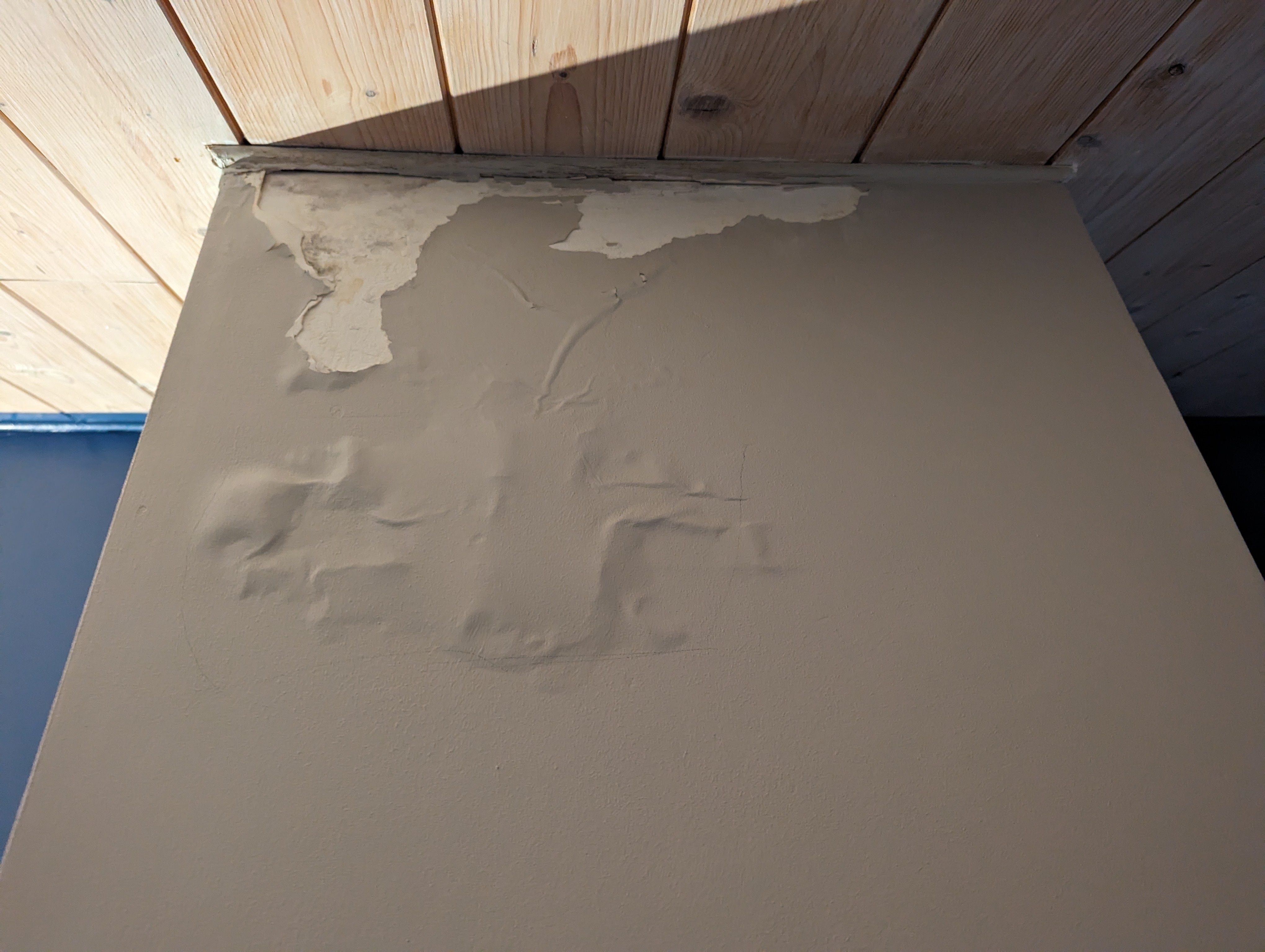

https://rehost.diberie.com/Picture/Get/r/265204
C'est le conduit du poêle à a bois.
On dirait de la peinture qui cloque a cause d'humidité (qui viendrait du chapeau de cheminée) mais j'ai mesuré 4/5% d'humidité...
PS : maison achetée cet été donc je sais pas dans quelle condition a été faite la peinture
Je fais venir un couvreur pour regarder en haut non? ou cheminante (mais plus rare)?
Déclaration d'assurance pour ça ou pas?
Message édité par mystiko le 28-03-2024 à 08:57:12
Pour le dégâts des eaux, déclaration comme ça c'est pris en charge par ton assurance pour faire les travaux. Vérifier l'étanchéité avant, sinon ça reviendra.
Message édité par ChrisPc le 28-03-2024 à 10:29:01
